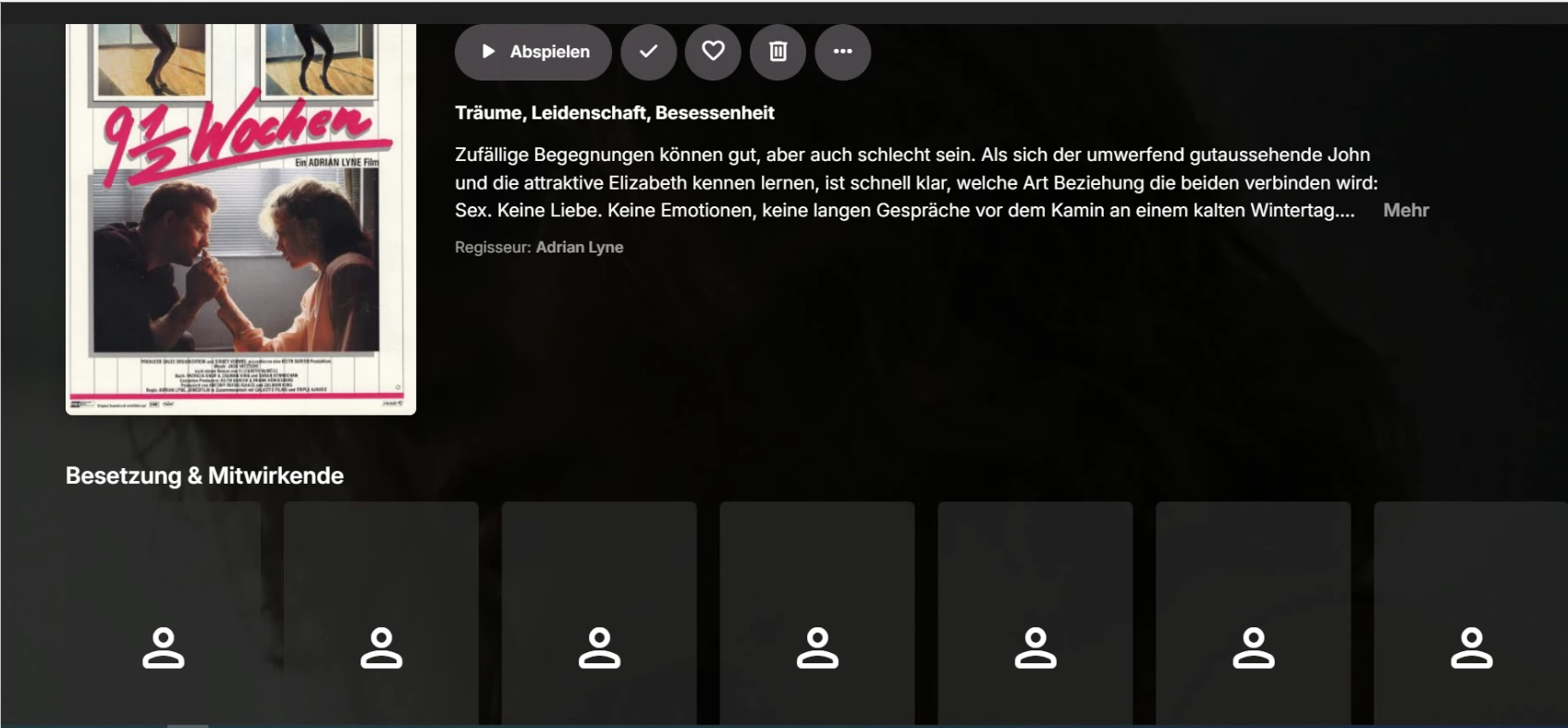

supersaugi 9 Posted November 8, 2025 Posted November 8, 2025 (edited) erst wenn man auf den Schauspieler geht wird dieser angezeigt nicht aber in der Übersicht alle Daten kommen vom TinyMediaManager und werden dort korrekt gescrapt Edited November 8, 2025 by supersaugi
Killface69 96 Posted November 9, 2025 Posted November 9, 2025 Die Daten sollten im Laufe der Zeit auftauchen. Hast du deine Bibliothek frisch aufgesetzt? Personen werden soweit ich weiß nach den Medien gescraped, oder sofort wenn man sie auswählt.
supersaugi 9 Posted November 9, 2025 Author Posted November 9, 2025 danke naja die sind ja alle schon gescrapt mit TinyMediaManager
ashhaushalt 1 Posted November 9, 2025 Posted November 9, 2025 Bei mir das selbe Problem.Mit TMM alles gescrapt,manchmal tauchen die Schauspieler nach dem anklicken auf.Bei Serien erscheint gar nichts.

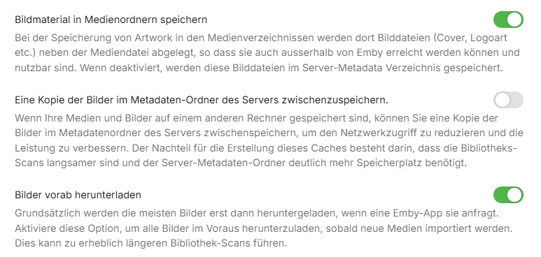

Killface69 96 Posted November 9, 2025 Posted November 9, 2025 1 hour ago, supersaugi said: danke naja die sind ja alle schon gescrapt mit TinyMediaManager Ne, nicht wirklich. TMM speichert Name und ProviderId der Person, aber die Bilder sowie Lebenslauf, Geburtstag etc. muss Emby erst noch selbst scrapen. 1 hour ago, ashhaushalt said: Bei mir das selbe Problem.Mit TMM alles gescrapt,manchmal tauchen die Schauspieler nach dem anklicken auf.Bei Serien erscheint gar nichts. Hast du in der Bibliothek die Option „Bilder vorab herunterladen“ aktiviert?
supersaugi 9 Posted November 9, 2025 Author Posted November 9, 2025 nein ich hab das jetzt mal aktiviert
pünktchen 1410 Posted November 9, 2025 Posted November 9, 2025 3 hours ago, Killface69 said: Hast du in der Bibliothek die Option „Bilder vorab herunterladen“ aktiviert? Die Option hat auf die Bilder von Personen keinen Einfluss. 3 hours ago, Killface69 said: TMM speichert Name und ProviderId der Person, aber die Bilder sowie Lebenslauf, Geburtstag etc. muss Emby erst noch selbst scrapen Und das ist das Problem. In einem anderen Thread wurde ja geraten, die Online-Metadaten-Provider zu deaktivieren. Die brauch man aber beim Initial-Scan, wenn man die Bilder der Personen sofort haben will. Ist blöd gelöst bei Emby, aber so funktioniert das nun mal leider. 1
supersaugi 9 Posted November 9, 2025 Author Posted November 9, 2025 (edited) 1 hour ago, pünktchen said: Und das ist das Problem. In einem anderen Thread wurde ja geraten, die Online-Metadaten-Provider zu deaktivieren. Die brauch man aber beim Initial-Scan, wenn man die Bilder der Personen sofort haben will. Ist blöd gelöst bei Emby, aber so funktioniert das nun mal leider. wie soll man das deiner Meinung nach lösen , wenn man nur emby scrapen läst und zwar alles dann schreibt er zumindest ist das so bei mir nicht alle Daten in den Ordner der Filme Edited November 9, 2025 by supersaugi
pünktchen 1410 Posted November 9, 2025 Posted November 9, 2025 1 hour ago, supersaugi said: wie soll man das deiner Meinung nach lösen , wenn man nur emby scrapen läst und zwar alles dann schreibt er zumindest ist das so bei mir nicht alle Daten in den Ordner der Filme Wenn du die Optionen zum Schreiben von nfo-Dateien und Bildern aktiviert hast und Emby es trotzdem nicht macht, ist es ganz klar ein Rechteproblem und das lässt sich lösen. Aber selbst wenn du die Optionen nicht aktiviert hast, ist es doch auch egal. Du lädst ja vorher alles mit TMM, also was soll da Emby noch zusätzlich scrapen?! Nichts! Du darfst dann halt nur nicht in Emby Metadaten oder Bilder ändern.
supersaugi 9 Posted November 9, 2025 Author Posted November 9, 2025 (edited) 25 minutes ago, pünktchen said: Wenn du die Optionen zum Schreiben von nfo-Dateien und Bildern aktiviert hast und Emby es trotzdem nicht macht, ist es ganz klar ein Rechteproblem und das lässt sich lösen. Aber selbst wenn du die Optionen nicht aktiviert hast, ist es doch auch egal. Du lädst ja vorher alles mit TMM, also was soll da Emby noch zusätzlich scrapen?! Nichts! Du darfst dann halt nur nicht in Emby Metadaten oder Bilder ändern. es geht ja um die Schauspieler die werden ja dann nicht angezeigt meinst die Schreibrechte auf der synology ? Edited November 9, 2025 by supersaugi
Solution pünktchen 1410 Posted November 9, 2025 Solution Posted November 9, 2025 12 minutes ago, supersaugi said: es geht ja um die Schauspieler die werden ja dann nicht angezeigt meinst die Schreibrechte auf der synology ? Natürlich meine ich die Rechte auf der Synoloy. Aber noch mal: Ob Emby die Darstellerbilder sofort lädt oder nicht hängt nicht vom Schreiben der nfo-Dateien ab, sondern ob die Online-Scraper beim Scannen aktiv sind! Achso und du darfst in TMM nicht die "locked" Option fürs nfo-Schreiben aktivieren. 1
supersaugi 9 Posted November 10, 2025 Author Posted November 10, 2025 23 hours ago, pünktchen said: Natürlich meine ich die Rechte auf der Synoloy. Aber noch mal: Ob Emby die Darstellerbilder sofort lädt oder nicht hängt nicht vom Schreiben der nfo-Dateien ab, sondern ob die Online-Scraper beim Scannen aktiv sind! Achso und du darfst in TMM nicht die "locked" Option fürs nfo-Schreiben aktivieren. genau so geht es das mit den Rechten schau ich mir dann an weil ich derzeit von der Synology auf ein Unraid System wechsel
