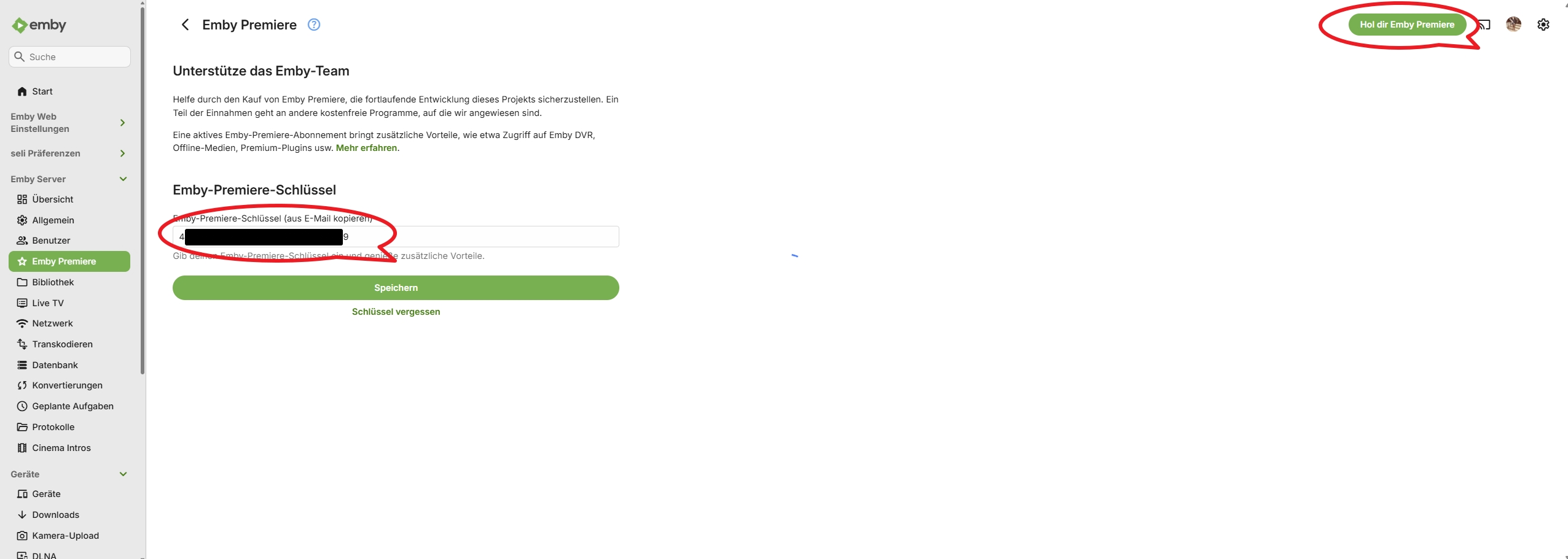

Seli 1 Posted November 8, 2025 Posted November 8, 2025 ich habe das NAS gewechselt und Embyserver darauf installiert, auf dem alten NAS ist Embypremiere deaktiviert. Ich habe das Problem, das ich trotz Eintrag des Premiere Keys immer noch "Hol dir Premiere" eingeblendet bekomme. Was mache ich falsch, das war auf meinem Alten NAS nicht so da verschwand das Logo.

Solution Seli 1 Posted November 20, 2025 Author Solution Posted November 20, 2025 12 hours ago, Luke said: OK does this advice help at all? My Emby Key Says it is Invalid or Missing Hallo Luke, das entfernen und wieder eintragen des Key hat das Problem behoben. Komisch ich hatte das auch schon mal probiert da ging es nicht. Dieses mal habe ich es im Privaten Fenster der Browsers gemacht wegen des hinweises in der Problemlösung, das wars. Vielen dank für die Hilfe DeepL: Hello Luke, Removing and re-entering the key solved the problem. Strange, I had already tried that once before and it didn't work. This time I did it in the browser's private window because of the note in the troubleshooting guide, and that was it. Thank you very much for your help. 1
