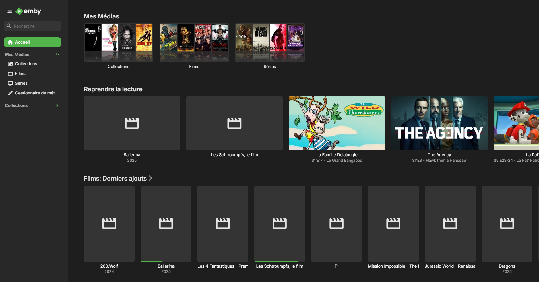

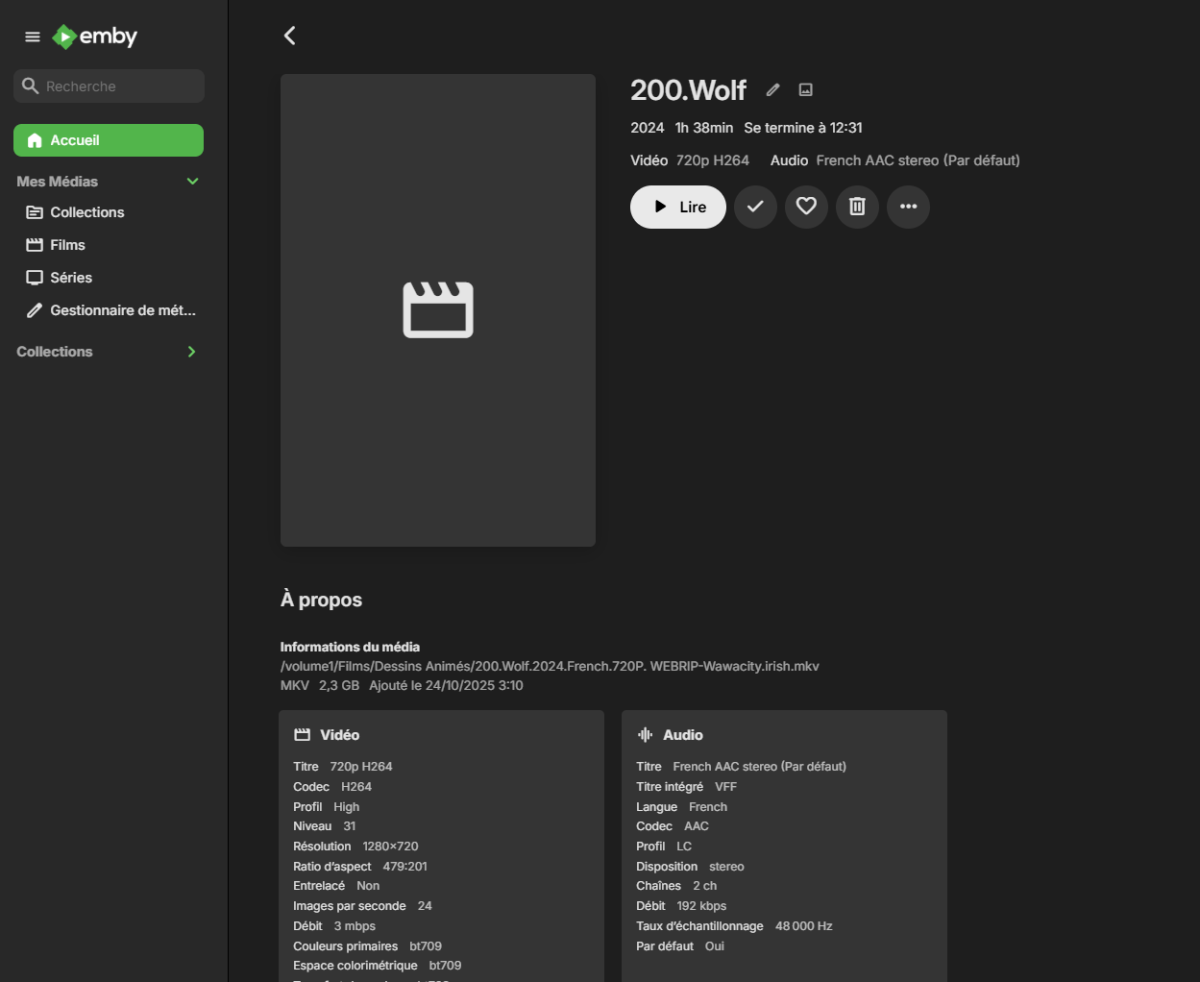

SouB 2 Posted November 4, 2025 Posted November 4, 2025 Bonjour, depuis quelques semaines j'ai un problème d'affichage de mes nouveaux films et série. On dirait qu'il ne sont pas reconnus et quand je cherche à les identifier, rien ne se passe. Ci joint captures d'écrans Merci pour votre retour
GrimReaper 4894 Posted November 4, 2025 Posted November 4, 2025 Vérifiez que les méta-téléchargeurs de vos bibliothèques de films/émissions de télévision sont toujours activés (au cas où ils seraient désactivés lors de la mise à jour du serveur) ; si c'est le cas, essayez de les décocher/cocher à nouveau et essayez ensuite d'identifier/actualiser un élément, voyez comment cela se compare.
vincen 72 Posted November 4, 2025 Posted November 4, 2025 Salut 2 choses que je vérifierais en premier: vérifier les réglages de la bibliothèque en question pour t'assurer que tu as toujours bien les agents métadata d'activés pensez à nommer les médias correctement car cela aide beaucoup la détection. Vincèn
SouB 2 Posted November 4, 2025 Author Posted November 4, 2025 Merci pour vos retours rapide. question bête, mais où se trouve l'activation des agents metadata? je ne les vois pas dans la gestion de la médiathèque.
vincen 72 Posted November 4, 2025 Posted November 4, 2025 19 minutes ago, SouB said: Merci pour vos retours rapide. question bête, mais où se trouve l'activation des agents metadata? je ne les vois pas dans la gestion de la médiathèque. Clic sur la roue crantée tout en haut à droite dans l'interface web d'Emby -> Médiathèque dans le menu vertical de gauche -> clic sur les 3 petits points de la bibliothèque que tu veux -> modifier -> Modifier et là dans la popup qui apparait tu peux choisir les agents que tu veux activer et l'ordre dans lequel ils seront utilisés. Si tu fais des modifications là il te faudra ensuite relancer un scan complet de la librairie si tu veux que la modif s'applique aussi aux médias existants. 1
SouB 2 Posted November 4, 2025 Author Posted November 4, 2025 MERCI!!! Effectivement la dernière mise à jour m'avait tout décoché... 1 1
