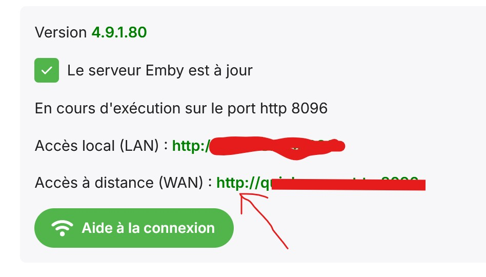

Guest Posted October 22, 2025 Posted October 22, 2025 Bonjour à tous, Je souhaiterais solliciter votre aide pour résoudre un problème de configuration que je rencontre. En tant qu’administrateur de mon NAS Synology 718+ fonctionnant sous la version DSM 7.3-81180, j’utilise également une box NB6VAC-MAIN-R4.0.47h3 de l’opérateur RED SFR, avec la dernière version d’Emby (4.9.1.80) installée. Concernant l’accès local (LAN), tout fonctionne parfaitement via http://192xxxxxxxxxxx. Cependant, j’ai des difficultés à configurer l’accès à distance, alors que mes autres applications fonctionnent sans problème. Malgré mes tentatives de sauvegarder l’URL suivante : https://xxxxx.direct.quickconnect.to:8920, celle-ci ne semble pas se fixer en HTTPS, même après avoir correctement paramétré et sauvegardé dans la rubrique réseau (voir capture d’écran). Cela persiste même après un redémarrage d’Emby et de mon NAS. Pourriez-vous m’indiquer s’il est nécessaire d’ajuster certains paramètres sur mon NAS, ma box ou d’autres équipements ? Je vous remercie par avance pour votre aide précieuse dans la configuration de l’accès à distance via mon NAS et Emby. Cordialement, Hello everyone, I would like to ask for your help in resolving a configuration issue I'm experiencing. As the administrator of my Synology 718+ NAS running DSM version 7.3-81180, I also use an NB6VAC-MAIN-R4.0.47h3 box from the RED SFR operator, with the latest version of Emby (4.9.1.80) installed. Regarding local access (LAN), everything works perfectly via http://192xxxxxxxxxxx. However, I'm having difficulty configuring remote access, while my other applications work without issues. Despite my attempts to save the following URL: https://xxxxx.direct.quickconnect.to:8920, it doesn't seem to set to HTTPS, even after correctly configuring and saving it in the network section (see screenshot). This persists even after restarting Emby and my NAS. Could you please advise me if I need to adjust any settings on my NAS, router, or other equipment? Thank you in advance for your valuable assistance in configuring remote access via my NAS and Emby. Sincerely,
MAX92 93 Posted October 22, 2025 Posted October 22, 2025 Bonjour, le problème avec SFR c'est que tu n'as pas une adresse IP fixe qui permet d'y accéder par l'extérieur. Il y a daitres personnes qui ont eu le même problème que toi sur le forum.
Guest Posted October 22, 2025 Posted October 22, 2025 Bonjour, Merci MAX92 pour votre réponse et pour votre retour réactif. Je tenais à préciser que je peux bien accéder à distance à mon système via Home Assistant de ma domotique, et plusieurs paquets de Synology fonctionnent correctement depuis longtemps. Pour ma part, je n’ai pas rencontré de problèmes de communication extérieure. Cependant, cela ne résout pas mon problème. Peut-être que quelqu’un a déjà surmonté ce souci de paramétrage ? Si c’est le cas, il me paraît évident que je partagerai mon expérience. Merci encore pour votre soutien !
MAX92 93 Posted October 22, 2025 Posted October 22, 2025 L'accès par des applications Synology passent par un autre protocole si vous passez par Quickconnect. Cela ne dépend pas au final de votre adresse IP. Pour votre domotique, je ne sais pas. Je vous invite à voir les autres posts sur le forum car nous avons déjà échangé sur ce problème.
vincen 72 Posted October 22, 2025 Posted October 22, 2025 Salut La seule solution que tu as serait d'utiliser un DynDNS quelconque soit en prenant un service dyndns (à voir en fonction des services supportés par ton NAS) ou alors utiliser le service dyndns de ton registrar s'il le fait et que tu as un nom de domaine Vincèn
spard4 12 Posted October 23, 2025 Posted October 23, 2025 As tu essayé de passer par nginx pour tout envoyer vers les ports classiques 80 et 443, c'est lui qui redirigera en interne vers les ports dont tu as besoin ?
Guest Posted October 23, 2025 Posted October 23, 2025 Bonjour spard4, Je vous remercie pour votre aide et vos conseils concernant l’accès distant à mon serveur Emby. Après avoir exploré les solutions proposées, il s’avère que ma box SFR (modèle NB6VAC-FXC-r0) utilise une connectivité en IPv6 & IPv4 CGNAT, ce qui complique la gestion des ports et rend la configuration classique difficile. en ce moment j'explore aussi la possibilité qu'offre mon nas synology... Je vais me rapprocher de mon opérateur pour voir s’il existe des solutions adaptées à cette configuration. En parallèle, je vais étudier les services en ligne qui pourraient me permettre de contourner cette limitation et d’offrir un accès sécurisé et fluide. Je vous tiendrai tous informés des avancées, et n’hésitez pas si vous avez d’autres pistes à partager ! Merci encore pour votre soutien. Alain
vincen 72 Posted October 23, 2025 Posted October 23, 2025 4 minutes ago, deaualain said: IPv6 & IPv4 CGNAT, Le CGNAT ça va être très compliqué à contourner pour l'IPv4 par contre tu pourras au moins l'ouvrir en IPv6 assez facilement !
Guest Posted October 23, 2025 Posted October 23, 2025 Merci pour votre retour et vos conseils. Je comprends bien que le CGNAT complique l'ouverture de ports en IPv4, et je suis tout à fait conscient des contraintes techniques que cela implique. Pour l'IPv6 : J’ai déjà configuré l’accès via IPv6 sur ma box SFR et mon NAS Synology, et cela fonctionne correctement pour certains services. mais pas pour l'instant avec le 8920 Cependant, certains outils peuvent ne pas encore être pleinement compatibles avec IPv6 de cette box, ce qui peut poser des problèmes d’accès. Pour l'IPv4 : Je comprends que le CGNAT est franchement une contrainte majeure pour l'ouverture de ports en IPv4. Cependant, une adresse IP fixe en IPv4 nous permettrait de simplifier grandement l’accès aux services, notamment pour les membres de notre communauté qui utilisent encore principalement IPv4. Solutions envisagées : Continuer à utiliser IPv6 pour les services compatibles. Explorer les options disponibles chez SFR pour obtenir une adresse IPv4 fixe, si cela est possible. sourire ! Je reste à l’écoute pour toute suggestion ou solution alternative que vous pourriez proposer pour faciliter ma configuration. Merci encore pour votre aide et votre patience.
