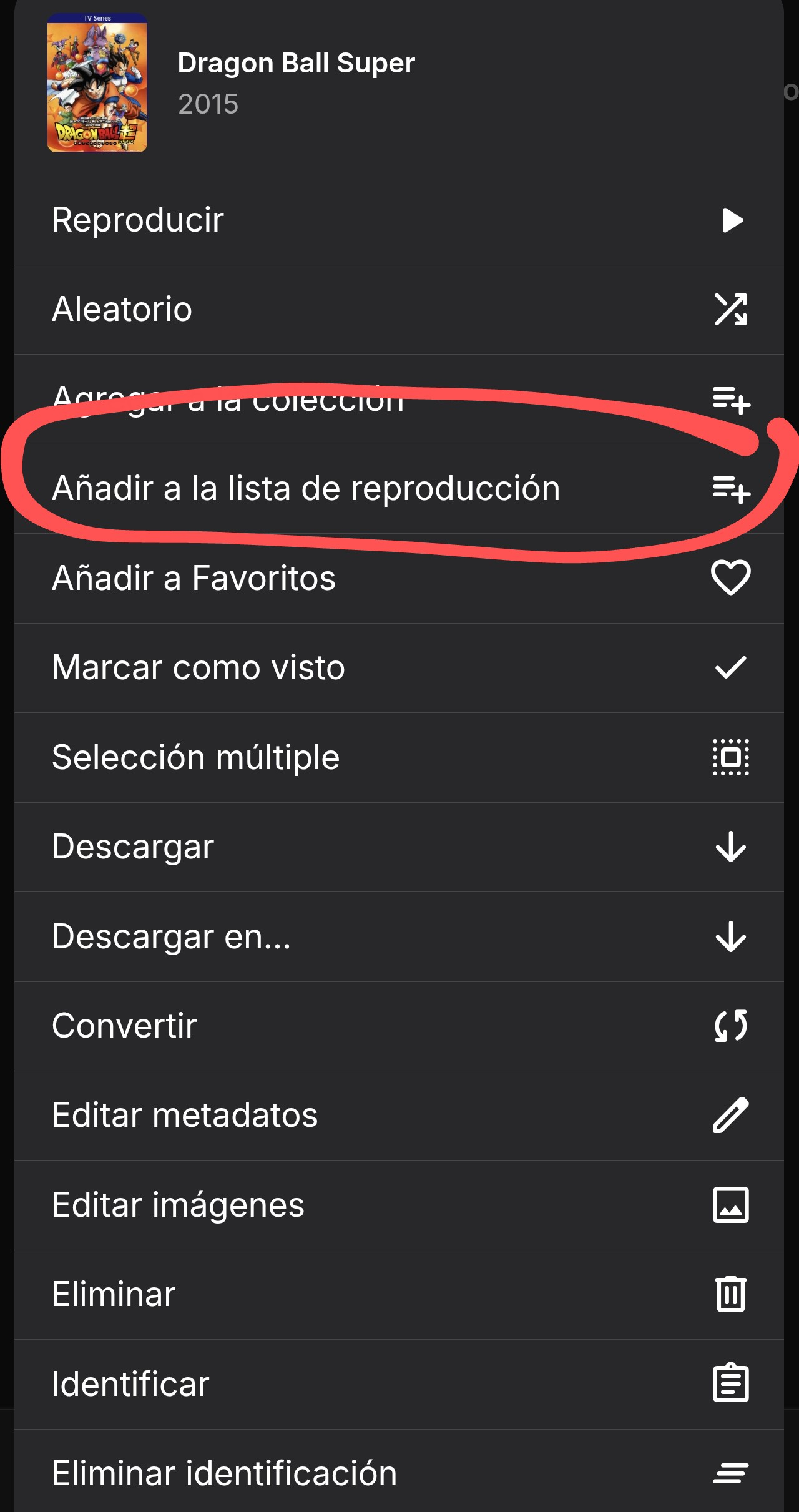

juandiego79 4 Posted October 14, 2025 Author Posted October 14, 2025 He creado varias listas de reproducción tal como indico en la imagen, pero solo puedo crear más o seleccionarlas en la opción de playlist. No hay ninguna opción para eliminarlas o no lo encuentro.

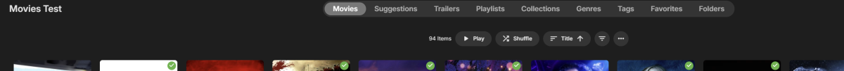

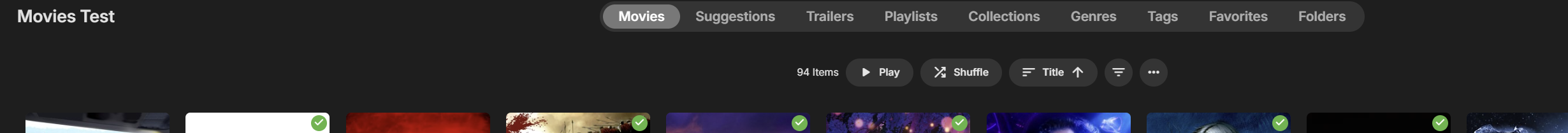

Luke 42239 Posted October 15, 2025 Posted October 15, 2025 There are many ways to get to playlists. One way is the top tabs of your movies library:
juandiego79 4 Posted October 16, 2025 Author Posted October 16, 2025 Buenos días Yo lo que tengo son Colecciones Pero me refería a la Playlist Cuando seleccionas uno o varios archivos y abres el menú izquierdo aparece esto: una vez creadas, no hay ningún sitio donde puedes acceder para ver el listado. Únicamente he encontrado el el plugin de VirtualTV la posibilidad de listarlos a seleccionar en Add New Chanel --> Playlist Es algo meramente informativo, ya que no afecta en nada, pero quería saber si hubiera alguna manera de eliminar las Playlist creadas y no veo opción. Gracias por su tiempo

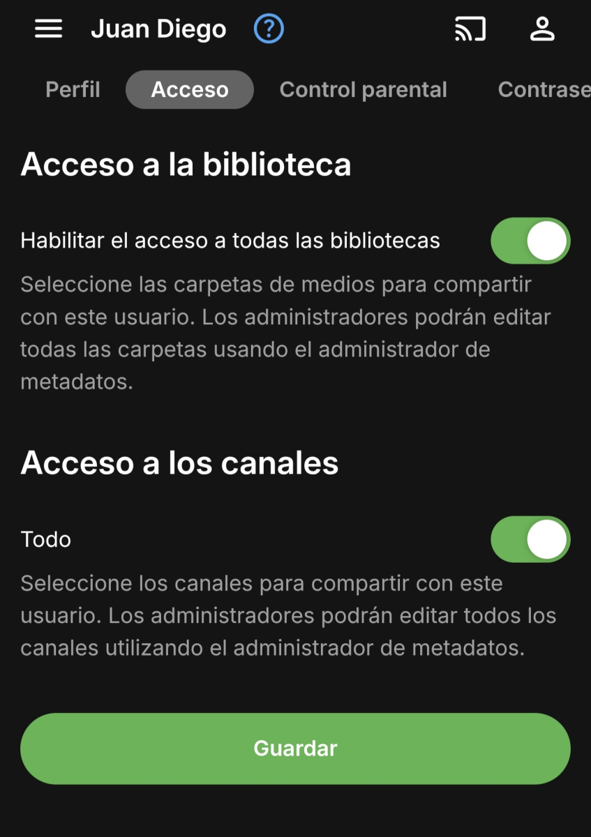

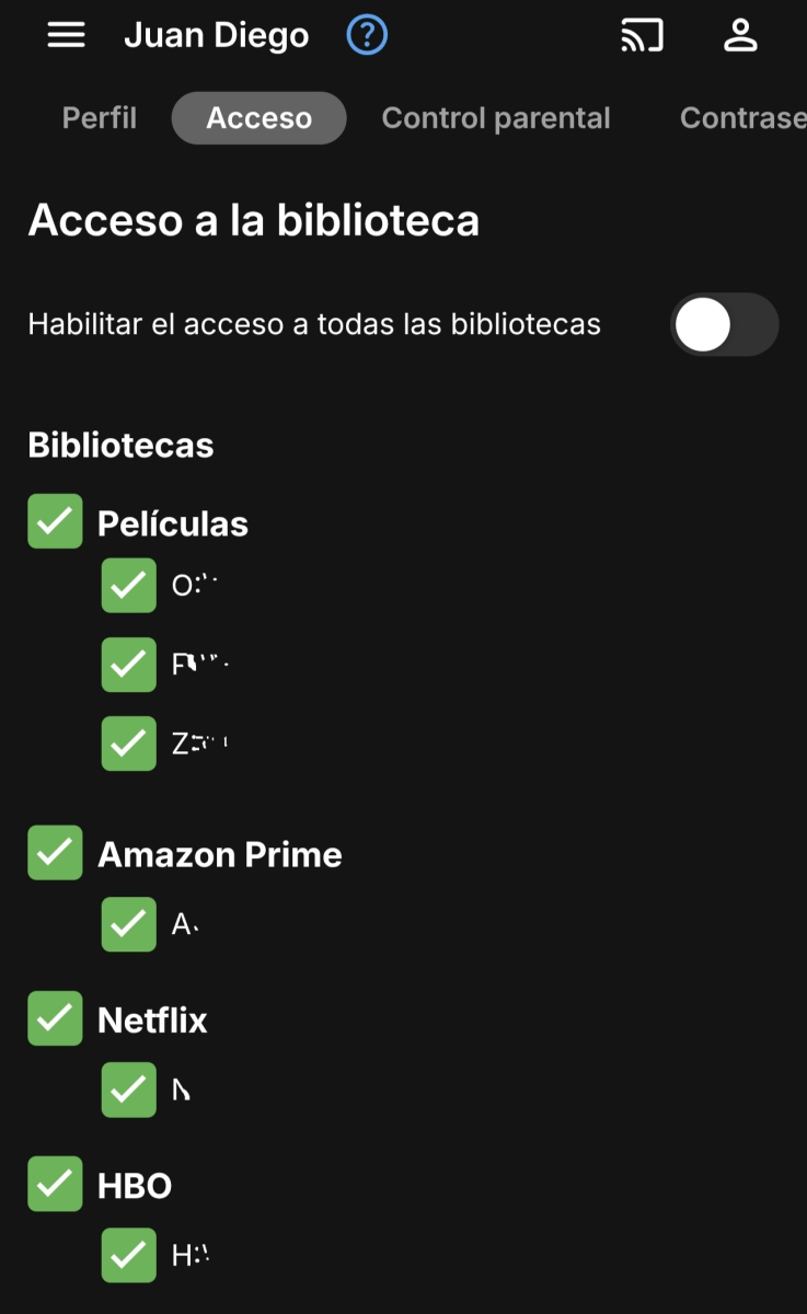

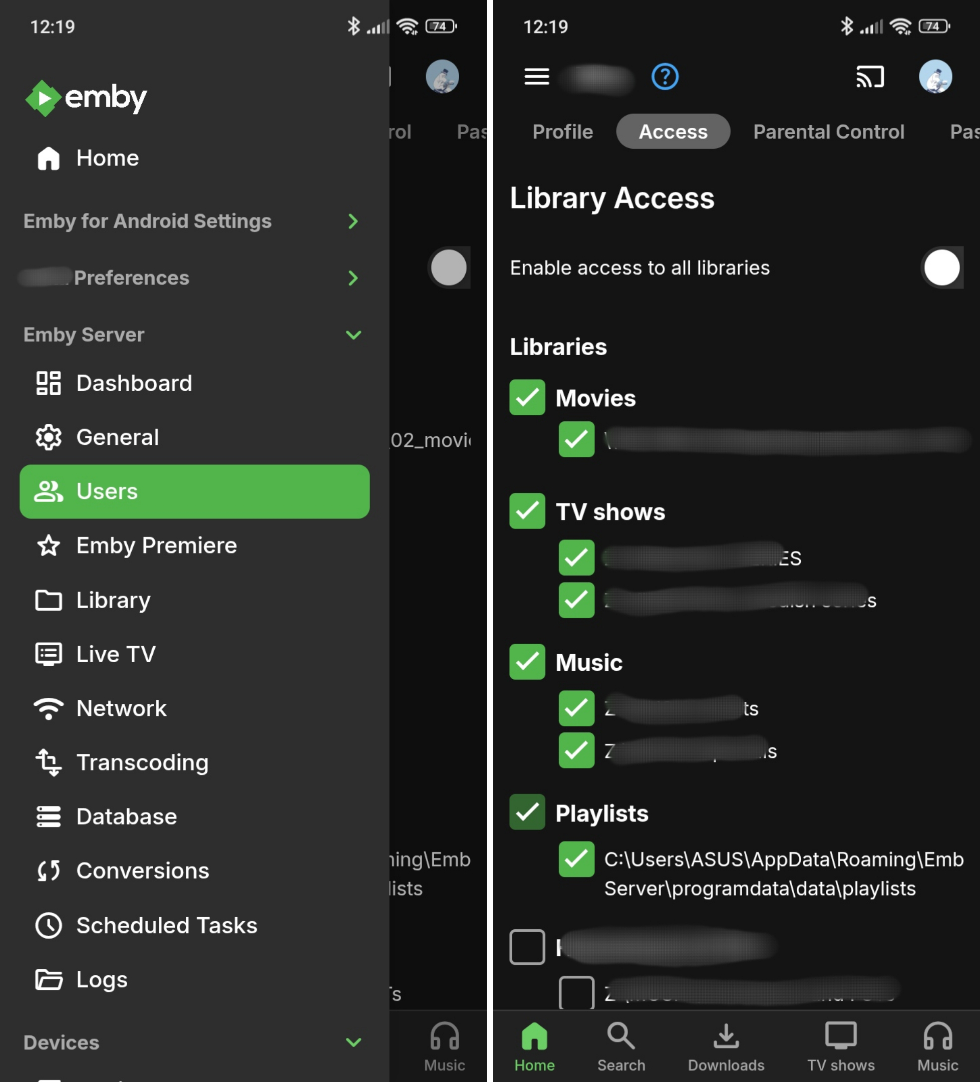

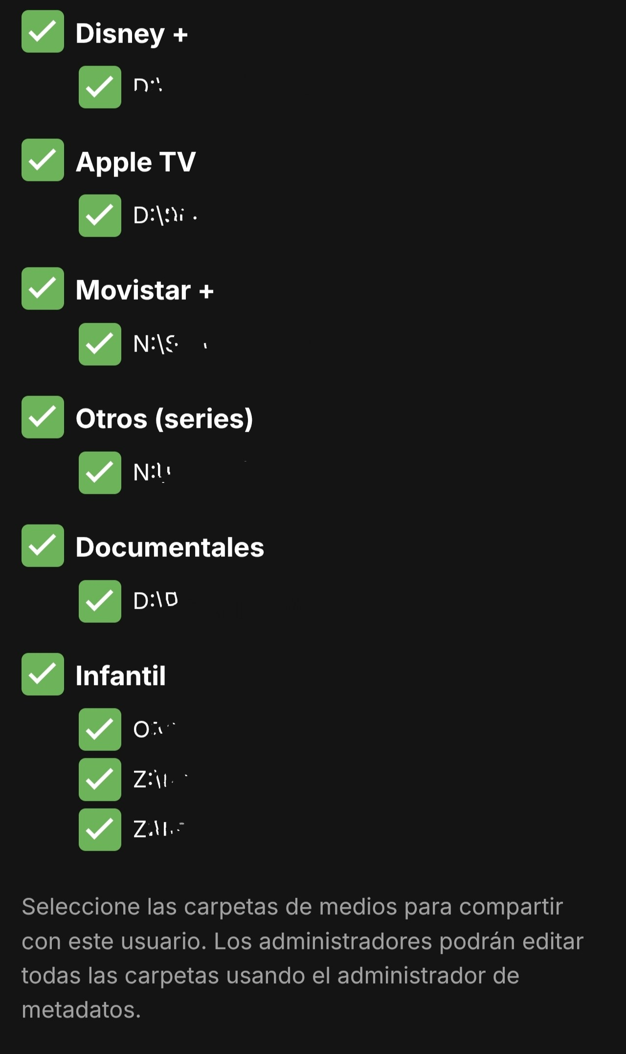

howllor 28 Posted October 16, 2025 Posted October 16, 2025 Maybe check the user profiles and make sure you have access to the playlist library?
juandiego79 4 Posted October 26, 2025 Author Posted October 26, 2025 No me aparece la opción de playlist y tengo acceso a todos.

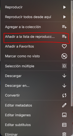

manuelvejarano 1 Posted October 28, 2025 Posted October 28, 2025 On 10/14/2025 at 2:15 PM, juandiego79 said: He creado varias listas de reproducción tal como indico en la imagen, pero solo puedo crear más o seleccionarlas en la opción de playlist. No hay ninguna opción para eliminarlas o no lo encuentro. Compa, la antepenúltima opción es "Eliminar", no sé si buscas esa.
juandiego79 4 Posted October 28, 2025 Author Posted October 28, 2025 Esa es para eliminar los videos guardados en el servidor, pero no para eliminar la playlist una vez creada

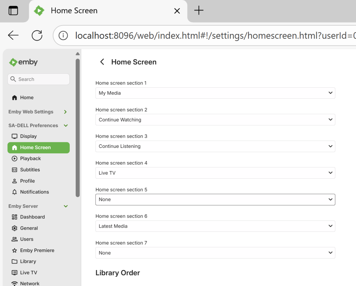

sa2000 696 Posted October 28, 2025 Posted October 28, 2025 @juandiego79 On the Emby App Settings, expand the Preferences for the user name - it should be before Emby Server settings and click on "Home Screen" You will see a number of Home Screen sections, make sure one of them has Playlists from the available drop-downs For example in this screenshot below, open the drop-down for Section 5 and select Playlists for that section
