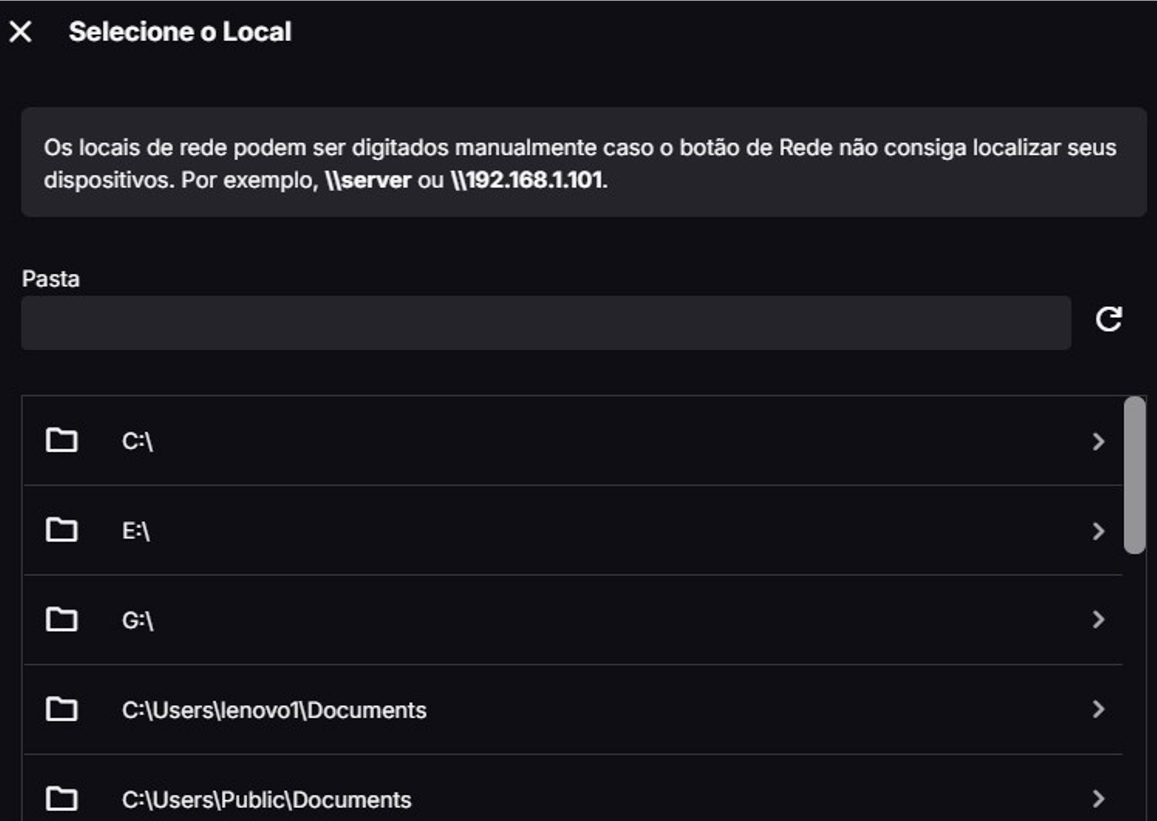

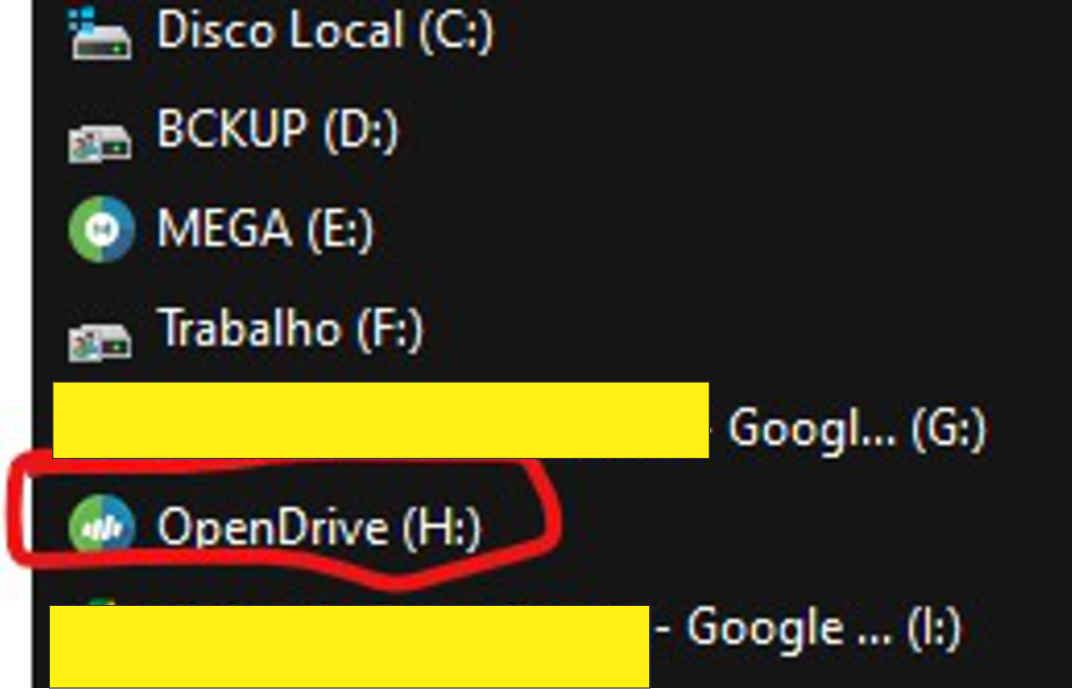

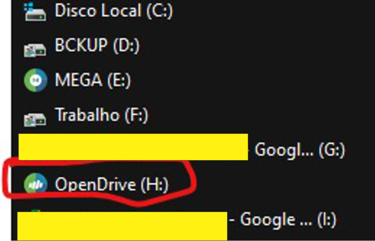

Djglaucio 4 Posted October 3, 2025 Posted October 3, 2025 olá!! problema unidade mapeada não reconhecida pelo Emby.Uso raidrive(plano pago com edição direta no serviço opendrive)quero migrar do mega.nz para o serviço opendrive (plano pago) defini no raidrive a letra (H).No windows 10 funciona certinho.mais o Emby não reconhece a unidade ...ja tentei usar local de rede original(fica muito ruim,péssimo)me ajudem por favor,vejam os prints anexos,obrigado.

Djglaucio 4 Posted October 4, 2025 Author Posted October 4, 2025 6 hours ago, Luke said: Hi, did you try typing in the path manually? yes... very bad, attaches all folders at once

Luke 42289 Posted October 4, 2025 Posted October 4, 2025 8 hours ago, Djglaucio said: yes... very bad, attaches all folders at once Hi, what exactly do you mean by this?

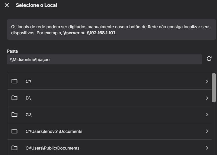

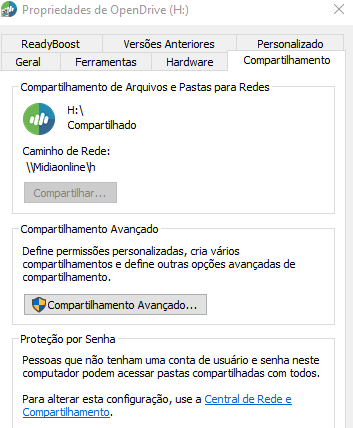

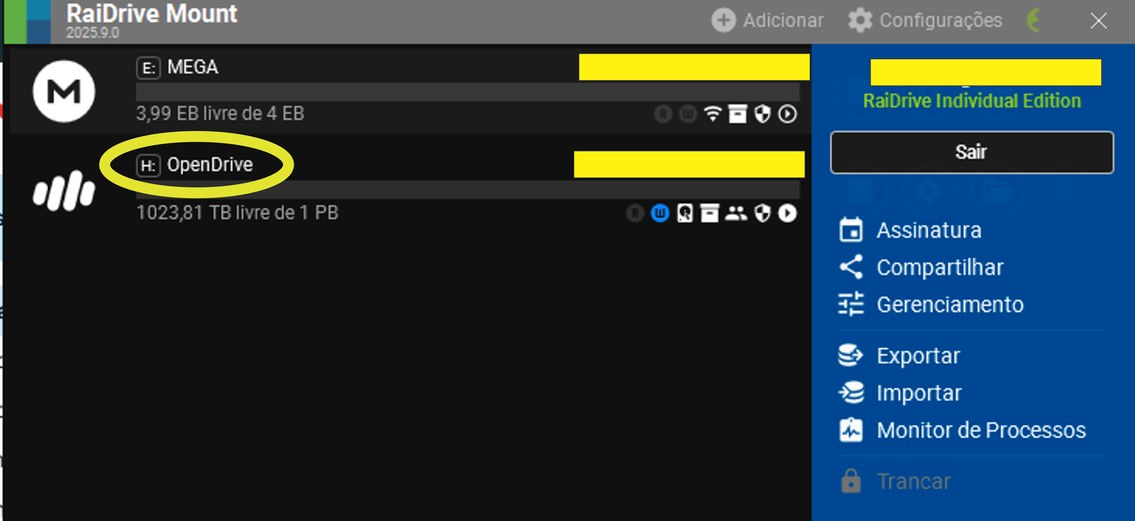

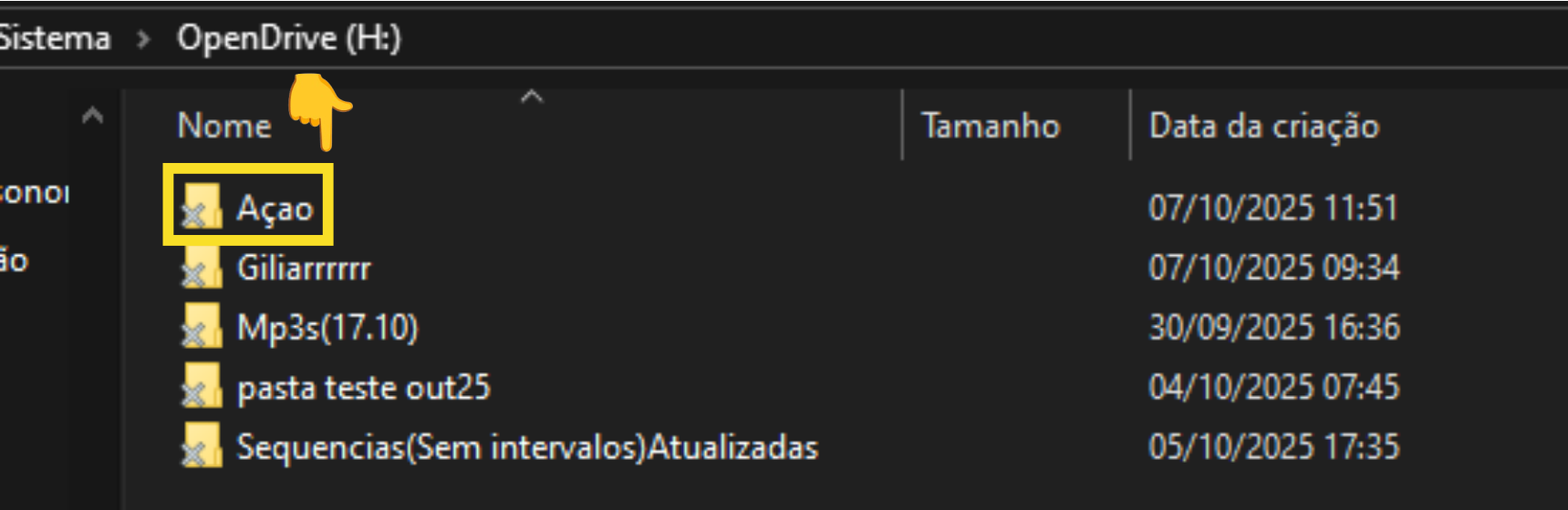

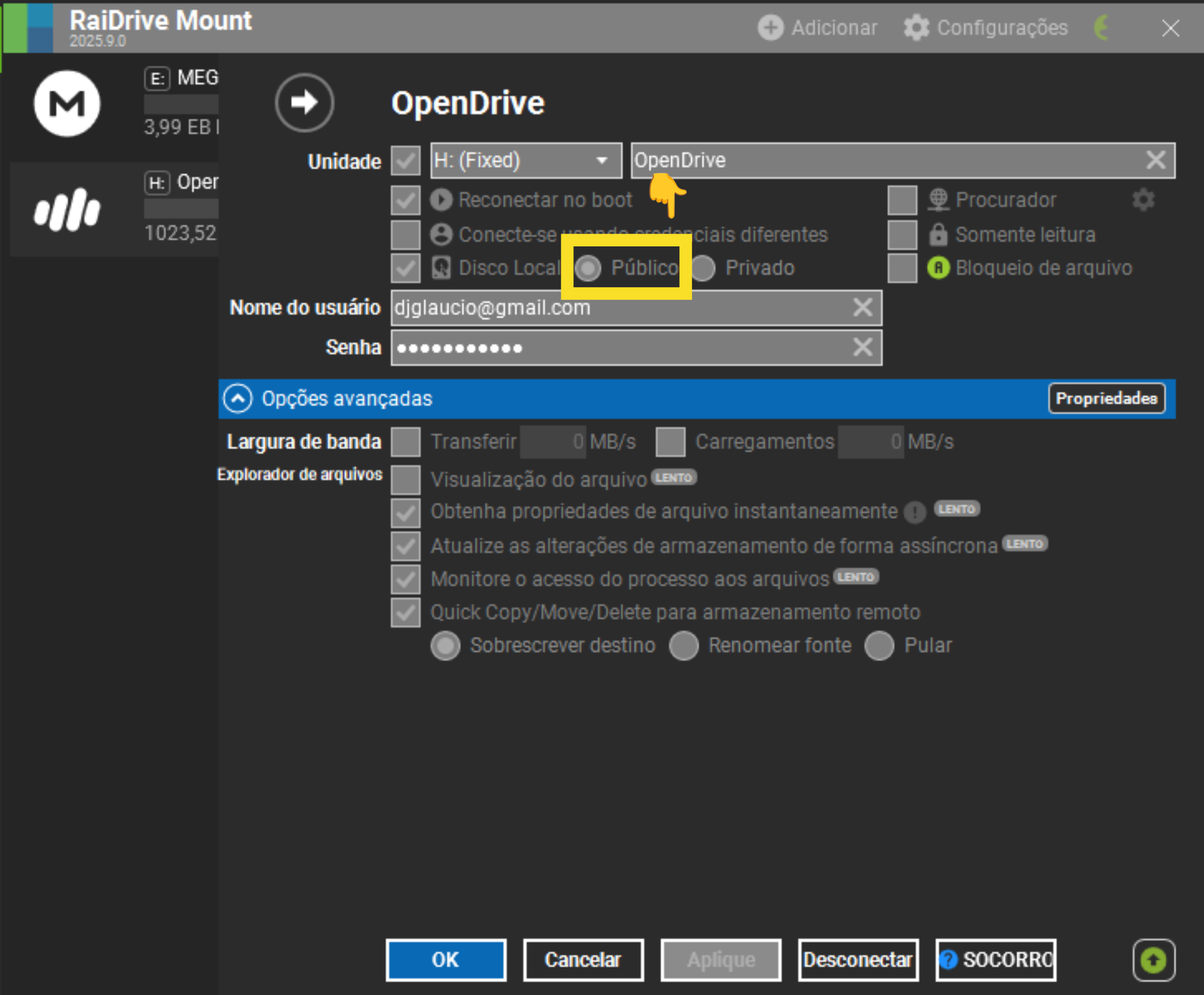

Djglaucio 4 Posted October 10, 2025 Author Posted October 10, 2025 resolvido 1-ao criar unidade mapeada no raidrive(plano individual=pode editar) no serviço Opendrive("Unlimited" a partir de US$ 9,95 por mês) a unidade mapeada deve ser(Publica) foto abaixo 2- compartilhar unidade criada (raidrive/opendrive)(H) na rede.Uso windows 10=(CONCEDER ACESSO TOTAL)foto abaixo 3-detalhe importante: para o emby encontrar a pasta que voce quer incluir na biblioteca na unidade mapeada e compartilhada,criei a pasta "açao" na unidade (h) 4-agora o mais importante o caminho a ser digitado direto pra pasta(açao)=\\Midiaonline\h\açao (foto abaixo) 1
