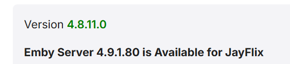

mrjay42 5 Posted October 3, 2025 Author Posted October 3, 2025 Merci pour ta réponse ^^ "Embyserver3.1" c'est juste un nom, ca doit dater de la premiere install que j'ai faite de Emby y'a longtemps, mais c'est vraiment juste une chaine de caractères. Je viens de vérifier je suis en version 4.8.11.0, d'ailleurs ca me dit que la nouvelle version est dispo, je vais voir ce que je peux faire pour faire l'update de suite Quant à la distro, sans rentrer dans un débat sans fin, dire que Debian testing c'est pas stable, c'est pas faux, mais c'est pas non une distrib complètement instable. Par ailleurs, j'avais eu le même bug (celui du message original) sur ma distrib d'avant (Linux Mint 21.2 -> une vieille distrib desktop que j'ai voulu remplacer par quelque chose de plus moderne). À l'inverse, si j'avais mis une Debian stable, je prends le "risque" d'être un peu "en retard" sur certains paquets, et ca m'aurait grave cassé les pieds pour d'autres projets. Bref, il y a certainement quelque chose de "faux" ou d'incorrect avec mon setup Et je ca sent grave le problème de permissions Linux, mais je vois pas comment c'est possible, mon container literallement fonctionne en root :') et les deux seuls dossiers auxquels le container accède ont les bonnes permissions

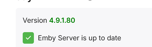

mrjay42 5 Posted October 3, 2025 Author Posted October 3, 2025 C'est tout bon, c'est mis à jour J'ai aussi modifié un truc dans mon docker compose, j'ai commenté la partie "ports", puisque de toutes facons mon Traefik (reverse proxy) gère l'accès au container directement, donc je n'ai plus besoin d'exposer le port 8096 Voici le nouveau code version: "2.3" services: emby: image: emby/embyserver container_name: embyserver3.1 #runtime: cpu # Expose NVIDIA GPUs networks: - private_secured_network #network_mode: bridge # Enable DLNA and Wake-on-Lan environment: - UID=1000 # The UID to run emby as (default: 2) - GID=1000 # The GID to run emby as (default 2) - GIDLIST=1000 # A comma-separated list of additional GIDs to run emby as (default: 2) volumes: - /home/mrjay/Desktop/apps/emby:/config # Configuration directory - /home/mrjay/Desktop/data/Downloads/transmission/completed:/mnt/share1 #ports: # - 8096:8096 # HTTP port # - 8920:8920 # HTTPS port devices: - /dev/dri:/dev/dri # VAAPI/NVDEC/NVENC render nodes # - /dev/vchiq:/dev/vchiq # MMAL/OMX on Raspberry Pi restart: on-failure labels: - "traefik.enable=true" - "traefik.http.routers.emby.rule=Host(`ca.vous.regarde.pas.com`)" - "traefik.http.routers.emby.entrypoints=websecure" - "traefik.http.routers.emby.tls.certresolver=myresolver" - "traefik.http.services.emby.loadbalancer.server.port=8096" networks: private_secured_network: external: true
