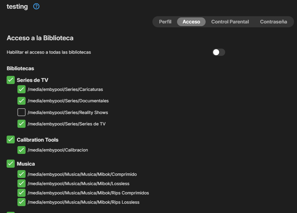

Luke 42237 Posted October 1, 2025 Posted October 1, 2025 Hi, why not just use one library and configure subfolder access for users?

Mibok 158 Posted October 2, 2025 Posted October 2, 2025 Como dice Luke, puedes intentar poner todas las carpetas en una sola biblioteca y dentro de las configuraciones de usuario limitar a que carpetas de la biblioteca tienen acceso.

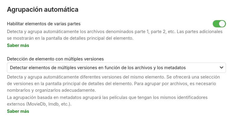

Robert87354 18 Posted October 2, 2025 Posted October 2, 2025 @GioRojasqué versión de Emby estás usando? En la nueva versión 4.9.1.80 (he actualizado hoy) y veo que tiene la opción dentro de la biblioteca "detección de elementos con múltiples versiones", todavía no lo he probado, pero mira si es lo que busca y lo que puede hacer Emby.

Robert87354 18 Posted October 2, 2025 Posted October 2, 2025 (edited) @GioRojasya he realizado una primera prueba, y antes para que Emby agrupara por ejemplo una película en 720p y 1080p, ambas tenían que estar en la misma carpeta, ahora con la opción que he indicado, lo que hace es agrupar independientemente en que carpeta estén los fichero, pero solo de una misma librería, si tus ficheros de 720p o 1080p están en dos librerías distintas, Emby no las va a agrupar, solo si están dentro de la misma librería, en parte tiene mucho sentido en no relacionar diferentes librerías. Edited October 2, 2025 by Robert87354
Robert87354 18 Posted October 2, 2025 Posted October 2, 2025 Como recomendación, lo que puedes hacer es dejar solo la librería 3, y usar la opción con Emby 4.9.1.80: Librería 1: directorio: d:\movies (ELIMINAR) Librería 2: directorios: d:\movies, d:\movies720 (ELIMINAR) Librería 3: directorios: d:\movies, d:\movies720, d:\movies1080 (CONSERVAR) De está forma Emby reproducirá la versión dependiendo del dispositivo y conexión de red que disponga el usuario. Saludos.
