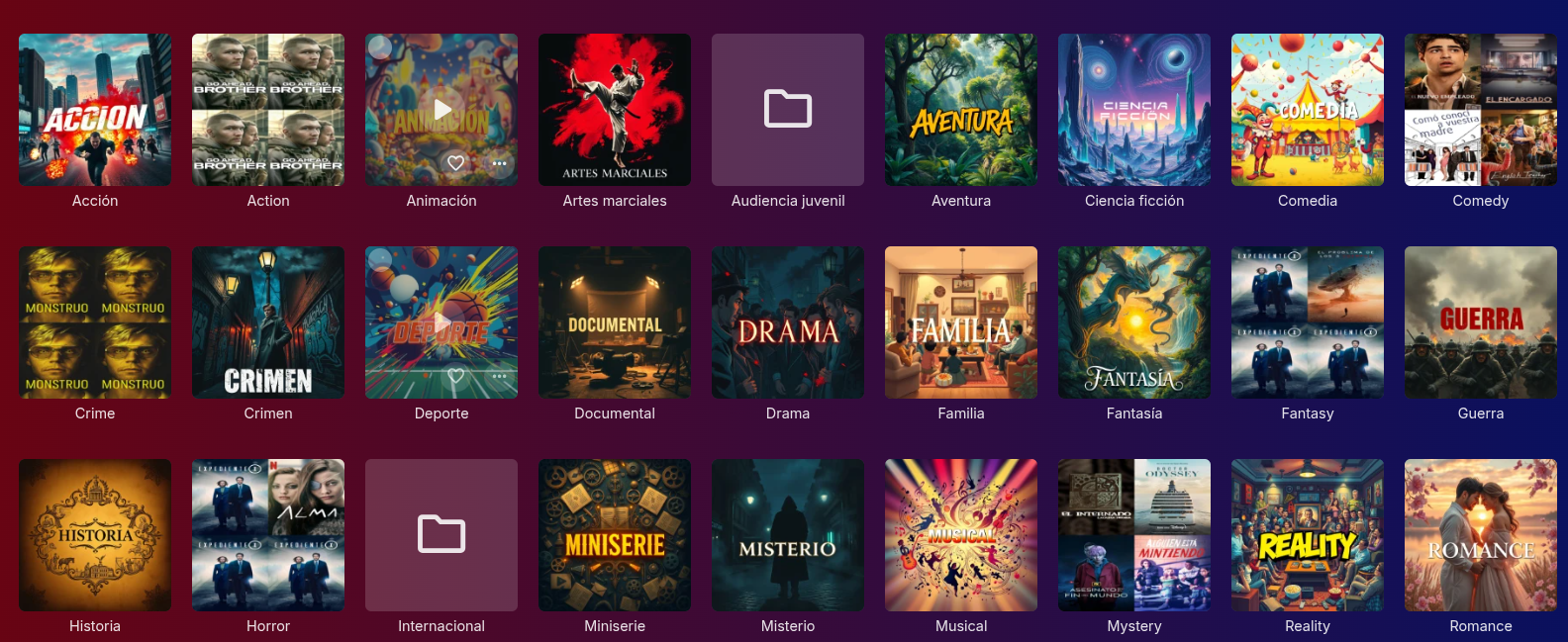

nohinn 2 Posted October 1, 2025 Posted October 1, 2025 Buenas, He actualizado a la versión 4.9.1.80 y he visto que ahora en todas mis bibliotecas en la pestaña Géneros salen los géneros en Español (los he ido traduciendo desde hace tiempo) y los "originales" en inglés. Aunque no haya ningún item que tenga el género en inglés. E incluso géneros como Audiencia juvenil e Internacional como se ve en las capturas, que no he tenido nunca.
nohinn 2 Posted October 1, 2025 Author Posted October 1, 2025 2 minutes ago, MediaEmby1968 said: ¿Y cual es el problema que tienes? Pues lo que comento en el mensaje, están apareciendo géneros que no deberían salir. Todos los items de la biblioteca tienen los géneros en español. Por lo que no deberían salir géneros en inglés, ni mucho menos géneros que ningún item tiene asociado (Audiencia juvenil, Internacional). Al menos en la versión anterior no pasaba.

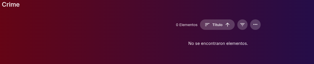

nohinn 2 Posted October 1, 2025 Author Posted October 1, 2025 (edited) All the genres of my movies have been translated manually. Back in 4.8.11.0 the only genres I would see listed were all in spanish. However with 4.9.1.80 genres in english are shown too, and I don't have any movie with that genre as you can see on the second screenshot (Crime genre) Edited October 1, 2025 by nohinn
