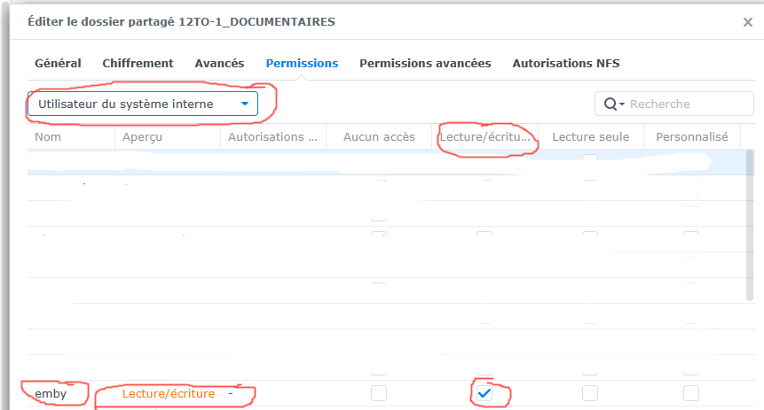

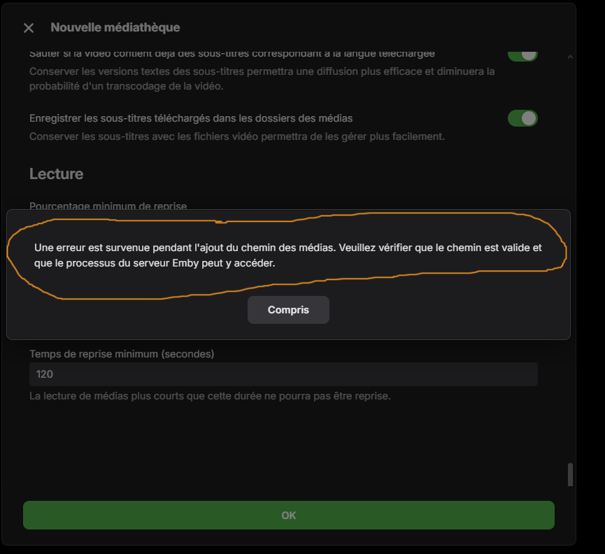

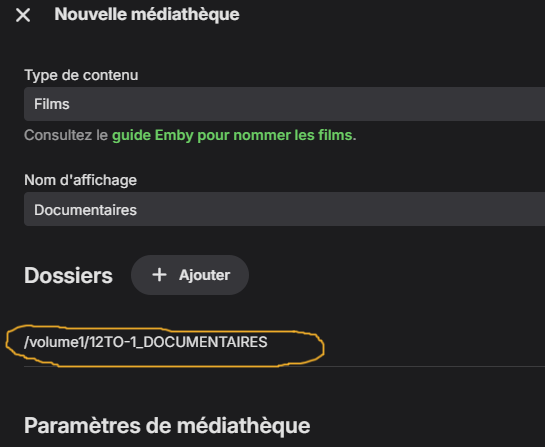

jjwil-pc 2 Posted September 16, 2025 Posted September 16, 2025 Bonjour, plusieurs problèmes. impossible de selectionner les repertoires du nas depuis mise à jour. impossible de joindre de l'exterieur depuis mise à jour. les droits sur les répértoires sont bien définis pour emby dans permissions, utilisateurs du systeme interne. les parametres sont corrects dans le modem. les parametres sont corrects dans le firewall du nas , même essayé avec firewall desactivé et dmz sur le modem. impossible d'atteindre emby via http. quand à l'atteindre via https, on oublie etant donné que emby ne prends pas en charge les certificats natifs du nas, et je n'ai pas envie de perdre mon temps a chaque fois convertir les certificats du nas en format compatible emby. j'avoue que la , je sêche ! quelqu'un aurais une idée ? je précise que j'ai le meme problème autant avec la version telechargée sur emby que emby dans les packages du nas. Cordialement

Luke 42239 Posted September 22, 2025 Posted September 22, 2025 @jjwil-pcdid you take a look at the guide that I linked to? Can you please show the full screenshots? i can't really tell much from those. Thanks.
