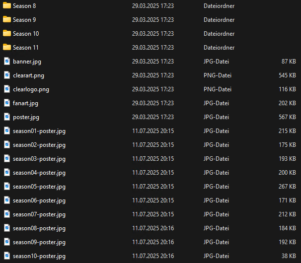

Exor85 8 Posted July 18, 2025 Posted July 18, 2025 Servus, folgende Einstellungen haben meine Bibliotheken in Emby 4.8.11.0 auf Unraid 7.1.4 : Die Bilder der Filme und Serien liegen auch im jeweiligen Verzeichniss der Medien: Nun verstehe ich die zweite Einstellung so, dass die Bilder im Metadatenordner zusätzlich gespeichert werden, welche ja im Appdata Ordner auf Unraid lieght (SSD). Ziel soll es sein, dann beim Browsen in Emby die Bilder sofort vorhanden sind und die Festplatten nicht erst hochfahren müssen. Das klappt auch meistens. Jedoch kommt es dennoch immer wieder vor (gefühlt eher bei Serien), dass erst Mal keine Bilder angezeigt werden und dann erst die Platte hochfahren muss, wo die Medien liegen, bevor die Bilder angezeigt werden können. Woran könnte dies liegen?

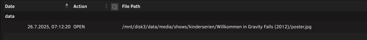

Exor85 8 Posted July 26, 2025 Author Posted July 26, 2025 It happened just as I was loading the logs. No image was displayed for "Gravity Falls." Only after the HDD booted did the image appear. The logs are attached. embyserver.txt
Luke 42239 Posted July 26, 2025 Posted July 26, 2025 Please try removing these plugins: Auto Movie Version Collections 1.0.0.0 Classification Mapper 1.0.0.4 Statistics 3.4.1.1 Vantage Point 2.1.0.5 They are written by community members and we don't really have any visibility into what they're actually doing. So please do that and then restart the server. After that if there's still an issue then you'll probably need to temporarily enable debug server logging as there isn't much to see here in this log example. Thanks.
