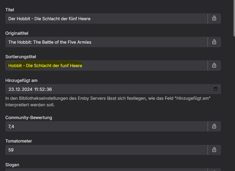

Anz30 20 Posted June 25, 2025 Posted June 25, 2025 (edited) Ja das ist mir auch schon aufgefallen, du suchst in deiner Filmliste unter D nach Der Herr der Ringe und findest ihn unter H wie Herr der Ringe, weil Emby das Der aus der Sortierung raus gestrichen hat. Ich gehe regelmäßig durch die Liste und Korrigiere solche Fehler dann Händisch. Wäre aber wirklich schön wenn Emby das auch automatisch machen würde, oder einfach den Original Titel so lässt wie er im Titel der Datei steht. Hier so ein Beispiel, gerade gefunden... Edited June 25, 2025 by Anz30

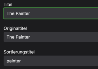

Palum 2 Posted August 19, 2025 Author Posted August 19, 2025 Ich dachte das Thema wäre erledigt aber seit dem letzten Beta-Update (Version 4.9.1.19 beta) ist wieder dieses Problem, trotz der Änderung in der system.xml Habe ich was verpasst, das nun wieder etwas geändert wurde oder geändert werden muss, damit dieses Verschlucken des Anfanges eines Filmtitels nicht vorkommt. Vor allem wird jetzt noch zusätzlich alles Klein geschrieben... Was ich meinte siehe Beispiel im Anhang Mfg.
Luke 42239 Posted August 19, 2025 Posted August 19, 2025 7 hours ago, Palum said: I thought the issue was resolved but since the last beta update (version 4.9.1.19 beta) this problem has reappeared, despite the change in the system.xml Have I missed something that has now been changed or needs to be changed so that this swallowing of the beginning of a film title does not occur. Above all, everything is now written in lowercase ... What I meant see example in appendix Mfg. The server does not create the sort titles in lowercase. You must have an nfo files next to the video file, right?
Palum 2 Posted August 20, 2025 Author Posted August 20, 2025 9 hours ago, Luke said: The server does not create the sort titles in lowercase. You must have an nfo files next to the video file, right? Es gibt eine .nfo Datei aber auch in dieser steht: <title>The Painter</title> <originaltitle>The Painter</originaltitle> also gehe ich davon aus das es nicht an der .nfo liegen kann das der Sortiertitel nach einem Scan klein geschrieben wird. Und es erklärt mir auch nicht warum der Anfang wieder "gekürzt" wird.
Luke 42239 Posted August 20, 2025 Posted August 20, 2025 Hi there, please attach the Emby server log from when the problem occurred: How to Report a Problem Thanks!
