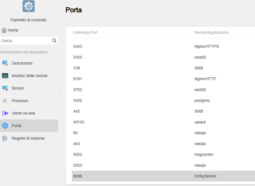

CasaNeni 1 Posted June 20, 2025 Posted June 20, 2025 Buongiorno, ho un NAS Terramaster con installata l'app Emby. su Smart TV Samsung su stessa rete, con app Emby, funziona perfettamente. Non riesco però ad accedere da app Android, nè tramite IP, nè con Emby connect. Il server Emby su NAS risulta attivo Ho seguito le istruzioni per la connessione da remoto, risulta tutto ok. Può dipendere dal port forwarding che ho letto in altre conversazioni? Su NAS non posso gestirlo, devo gestirlo su Router? Con Emby Connect non dovrei poter accedere comunque? Grazie
ebr 16335 Posted June 20, 2025 Posted June 20, 2025 Hi. Emby Connect is just a convenience feature so the user doesn't need to know or type in an IP address. Remote access must still be setup properly for your environment.
CasaNeni 1 Posted June 20, 2025 Author Posted June 20, 2025 Ok. il port forwarding va gestito su router, non su Nas, corretto?
CasaNeni 1 Posted June 23, 2025 Author Posted June 23, 2025 Buongiorno, ho risolto effettuando il port forwarding su Router. Grazie 1
