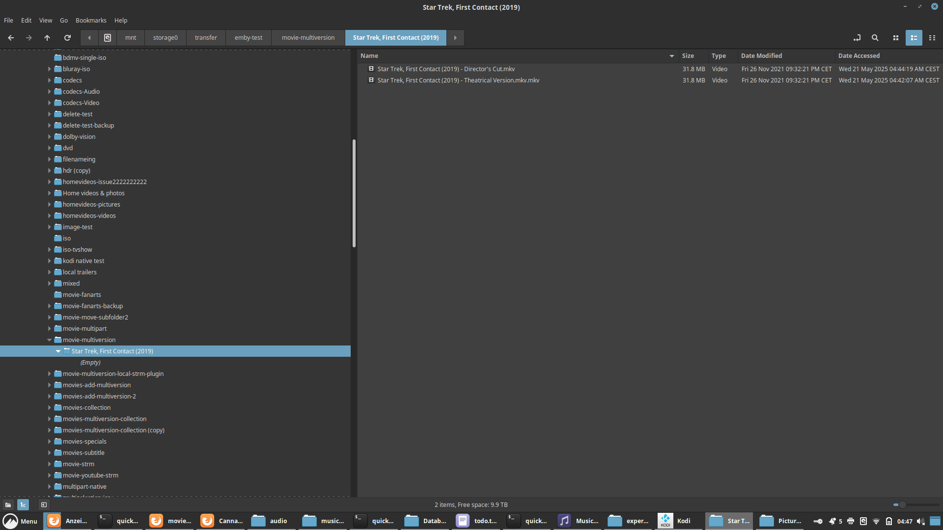

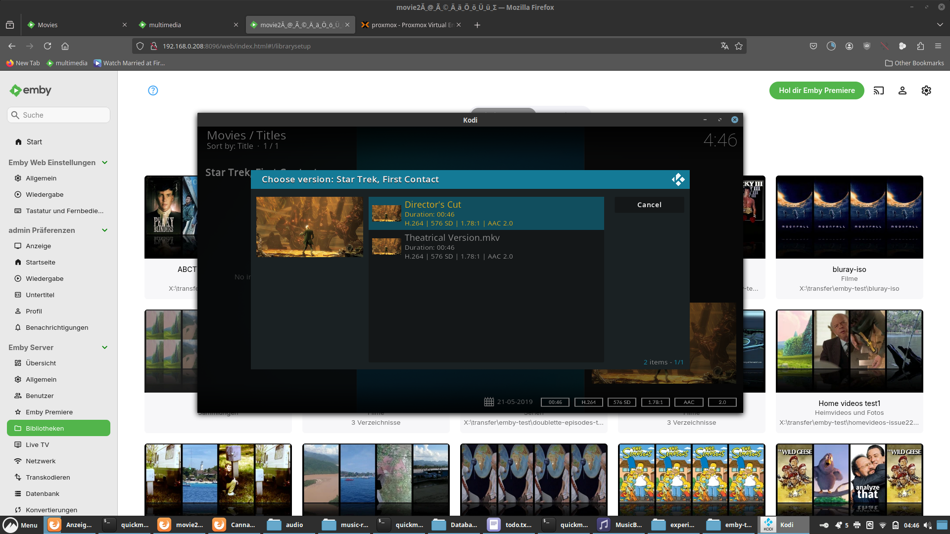

Solution quickmic 1709 Posted May 21, 2025 Solution Posted May 21, 2025 (edited) Funktioniert hier einwandfrei. Muss etwas Spezifischen in deinem Setup sein. Kannst du mir bitte deine exakten Dateinamen durchgeben. "Film (2019)" ist ja nur ein Platzhalter. Welcher Kodi Skin? Hast mit den default Skin gestestet? Edited May 21, 2025 by quickmic 1
redcuts 2 Posted May 21, 2025 Author Posted May 21, 2025 Nochmals Danke für die ganze Arbeit und gleichzeitig sorry für die ganzen Mühen. Ich hab's nochmal getestet und es hängt tatsächlich am Skin. Im Standard-Skin wird alles korrekt dargestellt. Arctic Horizon 2 und Arctic: Zephyr - Reloaded unterstützen es wohl beide leider nicht. Nochmals sorry, hätte es gleich mit dem Standard-Skin gegentesten sollen. 1
