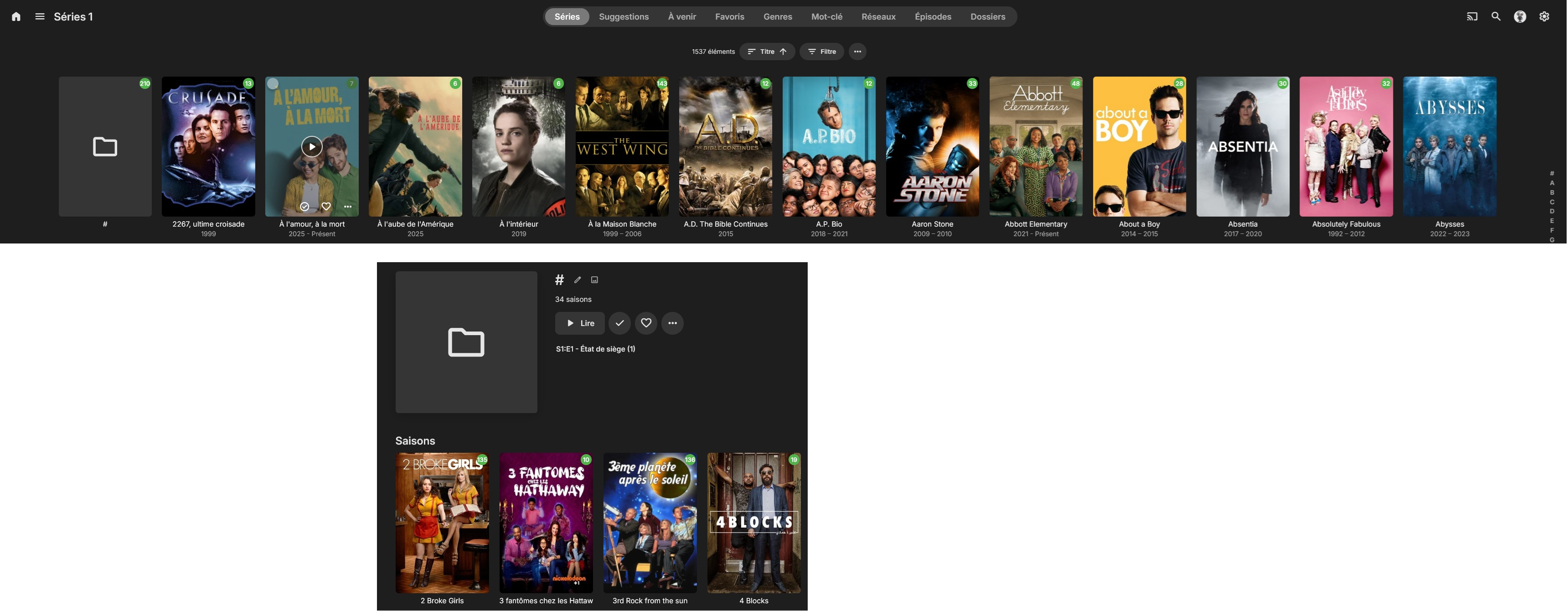

frank29200 0 Posted May 10, 2025 Posted May 10, 2025 Bonjours à tous et merci de votre aide mon répertoire séries : #, A,B,C dans chacun les séries commençant par :1929 dans # Aliens dans A Chicago dans C tout marque très bien pour les séries mises dans a, b,c mais pour celle mise dans # la j ai un répertoire #et quand je clique dessus un sous répertoire dans lequel j ai mes séries pourquoi ??

MAX92 93 Posted May 10, 2025 Posted May 10, 2025 J'ai eu le problème avec la série 1929, pour que ça fonctionne il faut rajouter entre parenthèses l'année de la série. Ou bien à tester, au lieu de mettre le répertoire série dans Emby, il faut mettre 27 répertoires dans Emby
frank29200 0 Posted May 11, 2025 Author Posted May 11, 2025 voila pourquoi on a un groupe # quand on clique sur # on a bien les series sur ce disque j ai les dossiers #,a,b,c,d tous marche correctement sauf #
MAX92 93 Posted May 11, 2025 Posted May 11, 2025 est-ce que tes séries sont nommées comme indiquées "nomdelasérie (année)"
frank29200 0 Posted May 11, 2025 Author Posted May 11, 2025 je remarque que pour les autres dossiers la date n'est pas obligatoire avec plex sa marche très bien sans la date
MAX92 93 Posted May 11, 2025 Posted May 11, 2025 1 hour ago, frank29200 said: 2 Broke Girls (2011) Et toutes les séries dans # sont comme ça ? 1 hour ago, frank29200 said: je remarque que pour les autres dossiers la date n'est pas obligatoire avec plex sa marche très bien sans la date Effectivement perso ça fonctionnait super jusqu'à la série 1949, Emby bugge sur celui-ci et donc j'ai mis l'année en plus. Tu peux essayer sur toutes les séries sauf celles qui ont uniquement des chiffres. Je suis sur que ça fonctionnera. Et donc tu n'auras que ces séries avec l'année.
frank29200 0 Posted May 12, 2025 Author Posted May 12, 2025 j ai installer sur un autre ordi avec la beta version même problème en fait le probleme disparait si on a dans dans le repertoire de disque a, b, c, .....,z, # même si certains dossiers sont vide, mais c'est pas très beau comme solution.
frank29200 0 Posted May 12, 2025 Author Posted May 12, 2025 Sur ton disque tu crées des repertoires a b c d de a à z et un repertoire # dans chaque répertoire tu mets les séries et dans # tu mets les séries commençant par un chiffre la ça marche
MAX92 93 Posted May 12, 2025 Posted May 12, 2025 Donc ton problème est résolu avec : séries/a/... séries/b/... ... séries/z/ séries/#/
MAX92 93 Posted May 12, 2025 Posted May 12, 2025 (edited) OK super. Même si au final je n'ai pas compris ce que tu as changé par rapport à ton premier post. Edited May 12, 2025 by MAX92
frank29200 0 Posted May 12, 2025 Author Posted May 12, 2025 dans mon premier post j avais que a, b ... jusqu'a L et # la ça ne marche pas
frank29200 0 Posted May 13, 2025 Author Posted May 13, 2025 j'ai mis une photo ci dessus et donner le détail
Luke 42238 Posted May 13, 2025 Posted May 13, 2025 6 hours ago, frank29200 said: j'ai mis une photo ci dessus et donner le détail Hi, can you show a screenshot of the folders on your file system? Thanks.
