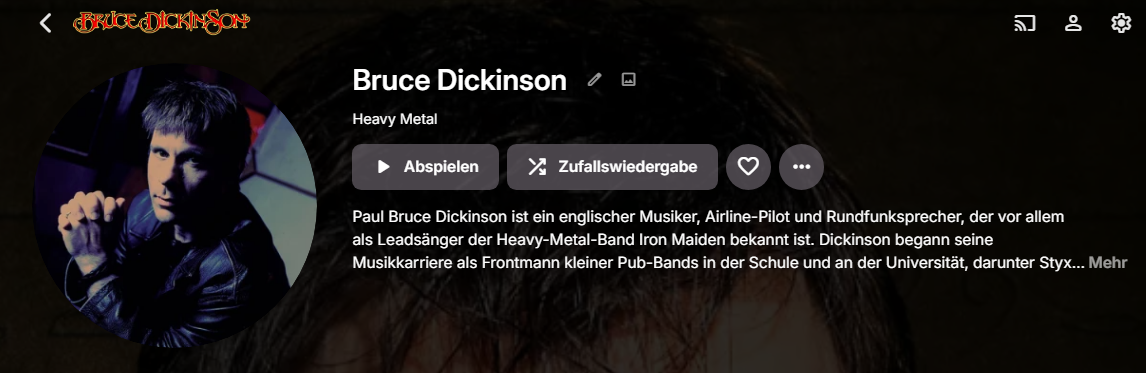

Eddie6411284 43 Posted May 1, 2025 Posted May 1, 2025 Moin moin, meine Musik Bibliotheken lasse ich mit der Anzeigeart "Verzeichnisse" darstellen, weil mir die anderen Anzeigearten einfach nicht gefallen. Leider ist es so, dass bei der Anzeigeart viele Abspielfunktionen fehlen. Man kann ausgehend von einem Ordner mit einer Gruppe nicht "Abspielen" oder "Alles ab hier abspielen" wählen. Man kann nicht mehrere Bands oder Alben einer Band als Ordner auswählen und nur diese abspielen. In einem Bandordner kann man nur alle Alben abspielen. Man kann über die "Mehrfachauswahl" mehrere Alben selektieren, diese aber nicht abspielen. Bin ich in der "Interpretenanzeige" kann ich zwei oder mehr Interpreten selektieren und "Abspielen" wählen. Das Gleiche gilt für mehrere Alben von einem Interpreten. Auch die kann ich selektieren und abspielen. Warum geht das alles in der Anzeigeart "Verzeichnisse" nicht? Beispiele, warum ich die Anzeigeart "Albuminterpret" oder "Interpret" nicht mag und auch nicht nutzen will. Runde Icons, das sieht hässlich aus. Mögen andere anders sehen. Bei der Anzeige "Albuminterpret" werden mir für Bruce Dickinson auch die Lieder von Iron Maiden angezeigt. Warum? Albuminterpret ist einmal Bruce Dickinson und einmal Iron Maiden. Nur weil der auch bei Maiden singt, will ich die Lieder von Maiden da nicht sehen. Bei den Alben stimmt es ja auch, da werden nur Platten von ihm angezeigt, nicht auch die von Iron Maiden. Wie bekommt man dieses "Mehr davon" und "Über" weg? Wie kann man dieses "Mehr" neben dem Foto des Albuminterpreten entfernen, so dass der Platz neben dem Foto auch komplett genutzt wird. Platz wäre genug für eine Anzeige ohne "Mehr". Gruß Eddie

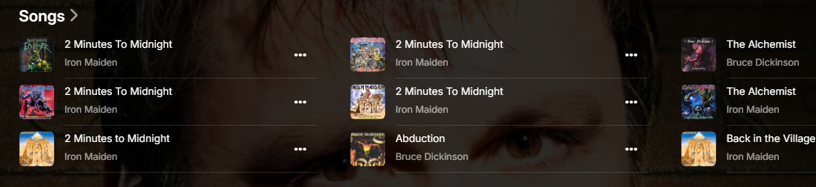

user24 349 Posted May 1, 2025 Posted May 1, 2025 1 hour ago, Eddie6411284 said: When I select "Album Artist," I also see Iron Maiden songs for Bruce Dickinson. Why? The album artist is Bruce Dickinson in one case and Iron Maiden in the other. Hi, this could be because the Songs section combines Artists and Composers. E.g. If you are viewing the Brian Dickinson page, then Iron Maiden Songs composed by Brian Dickinson will also be shown. If you check your Composer embedded tags (with Mp3tag or similar) you will easily be able to confirm this. If you are using the Web App, it is possible to change the style of many elements (e.g. round to square icons) and hide sections that you don't want to see (e.g. More Like This). I think most of what you are asking for is detailed in posts in the Web App CSS section of the forum. It can take a while to set up how you would like it though. Perhaps check it out if you haven't already, Cheers!
Eddie6411284 43 Posted May 1, 2025 Author Posted May 1, 2025 @user24 Danke, Du hast Recht. Die URL für Songs endet auf: ...&type=Audio&artistId=513934 und die für Alben: ...type=MusicAlbum&albumArtistId=513934 Das macht für mich keinen Sinn, da es auch noch die Ansicht "Komponist" gibt, die die identische Seite anzeigt, wie "Albuminterpret". Wie auch immer, ich bevorzuge die Ansicht "Verzeichnisse", da hier der ganze für mich unwichtige Kram fehlt, und ich würde es begrüßen, wenn es da die fehlenden Abspielfunktionen geben würde. Da es bereits den Button "Abspielen" gibt, der alles abspielt, scheint es auch nicht unmöglich zu sein, in dieser Ansicht an die einzelnen Titel zu kommen. Gruß Eddie
user24 349 Posted May 1, 2025 Posted May 1, 2025 1 hour ago, Eddie6411284 said: That doesn't make sense to me, since there's also the "Composer" view, which displays the same page as "Album Artist." As best as I understand, Emby (like MusicBrainz does) uses a single ID for a music entity that covers Album Artist and Artist and Composer. Therefore, as per your Bruce Dickinson example, the three page views will be exactly the same. The only way I have found to completely separate Album Artist + Artist from Composer is to have name differentiation, using emoji symbols, e.g: Album Artist + Artist: Bruce Dickinson Composer: Bruce Dickinson Doing this gives two different page views, but takes considerable time to implement. Note: I have also experimented with three page views, but didn't find any great advantage for me. You can read much more about it here if you are interested: https://emby.media/community/index.php?/topic/129147-2091-album-artists-3126-artists-6635-composer-how-many-embyartists/ Another option would be to delete the Composer tags altogether, but then you potentially lose useful information. To give Emby credit where it is due, they have listened and have implemented a worthwhile improvement for Version 4.9, though it only applies for Albums and not Songs.

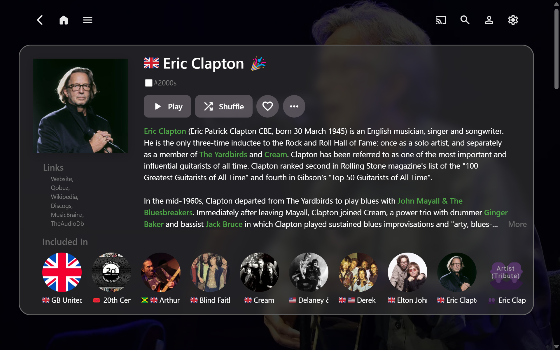

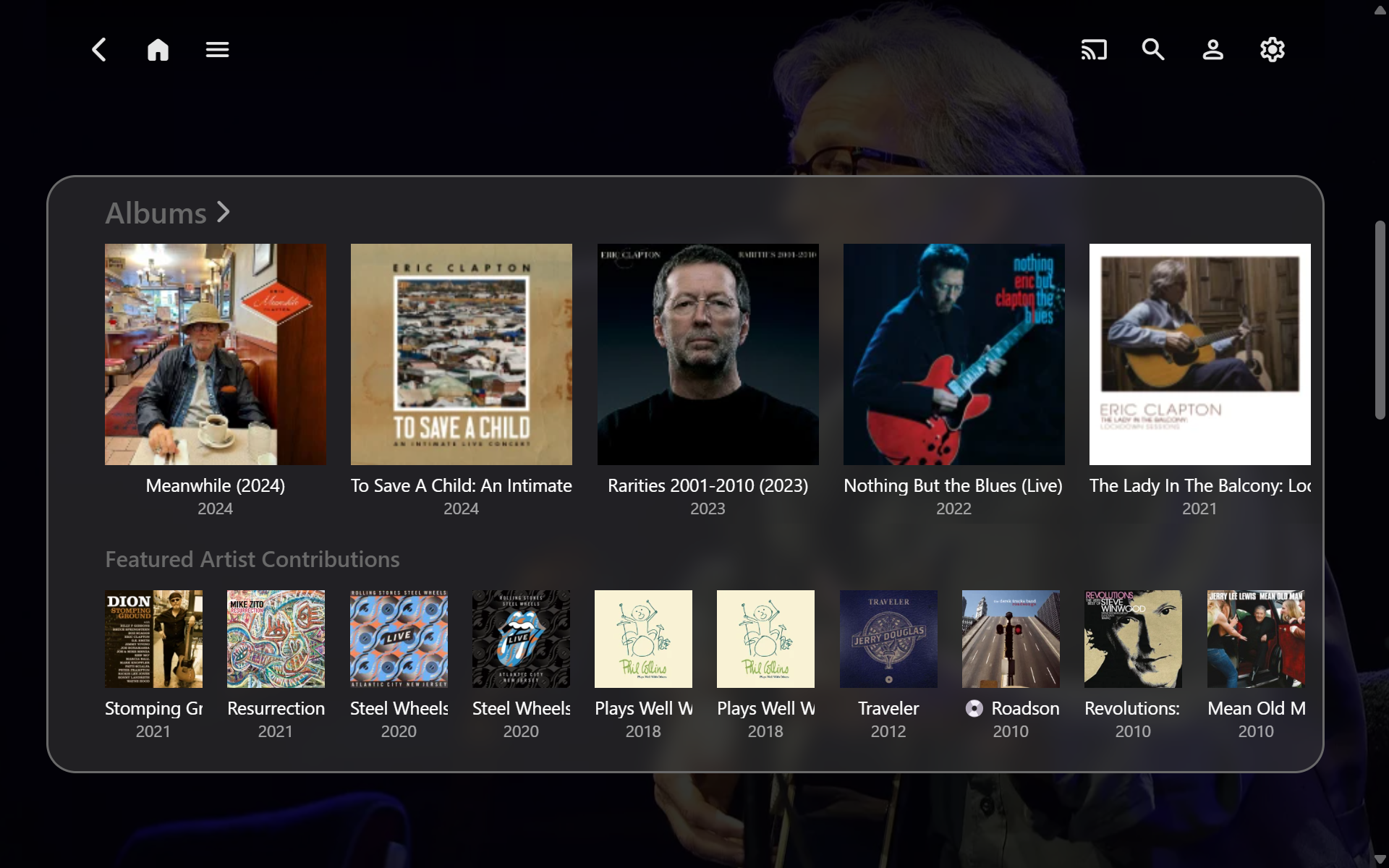

user24 349 Posted May 1, 2025 Posted May 1, 2025 1 hour ago, Eddie6411284 said: Anyway, I prefer the "Directories" view, as it lacks all the stuff I don't care about I'm the opposite - I like the Album Artist and Collection pages, but have spent a LOT OF TIME customizing them to suit what I want see. Here's an Album Artist example of what I have right now (but it is continually evolving): The ability to customize Emby (at least with the Web App for me) is great! 2 minutes ago, Eddie6411284 said: I think I'll stick with a "directory" display. Perhaps the missing playback functions will be implemented at some point. Have you tried setting up Collections or Playlists to get what you want???

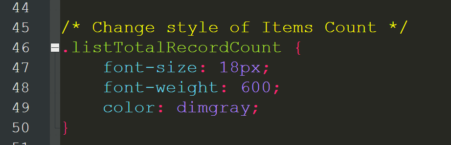

user24 349 Posted May 2, 2025 Posted May 2, 2025 1 hour ago, Eddie6411284 said: Perhaps a CSS editor with the ability to create and save different layouts would be a nice addition. I've started using the free program Notepad++ to create various CSS files and save them outside of Emby. Then just paste into the Emby Custom CSS section. I quite like the Monokai color theme (so far) because it is very easy to find mistakes and therefore helps me learn CSS. I'll be interested to know how you get on with trying Collections!
Eddie6411284 43 Posted May 2, 2025 Author Posted May 2, 2025 Vielleicht falsch ausgedrückt. CSS ist nicht das Problem, das bekomme ich hin. Ich möchte aber auf meiner Diskstation nicht SSH aktiv lassen um auf die Daten zugreifen zu können, deswegen ein Style Editor in Emby. Übers Wochenende werde ich mich mehr mit Collections beschäftigen. Gruß Eddie

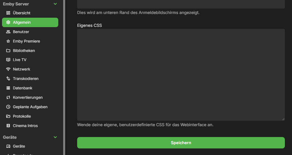

pünktchen 1410 Posted May 2, 2025 Posted May 2, 2025 22 minutes ago, Eddie6411284 said: Vielleicht falsch ausgedrückt. CSS ist nicht das Problem, das bekomme ich hin. Ich möchte aber auf meiner Diskstation nicht SSH aktiv lassen um auf die Daten zugreifen zu können, deswegen ein Style Editor in Emby. Die Änderungen werden nicht an den original CSS Dateien durchgeführt, sondern im Emby Dashboard unter Einstellungen -> Custom CSS hinterlegt.
Eddie6411284 43 Posted May 2, 2025 Author Posted May 2, 2025 @pünktchen Du meinst nicht zufällig hier? Eine andere Möglichkeit habe ich nicht gefunden und selbst hier bin ich jetzt nur zufällig drauf gestoßen. Gruß Eddie

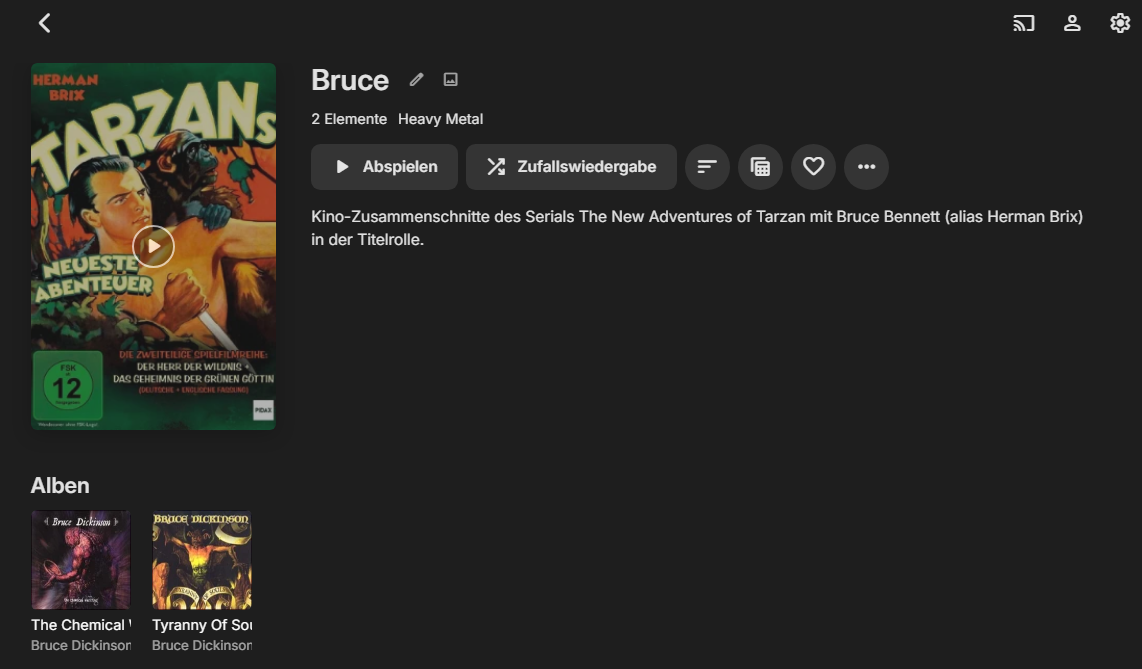

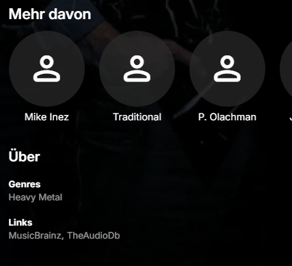

Eddie6411284 43 Posted May 2, 2025 Author Posted May 2, 2025 @user24 Ich glaube, ich werde kein Fan von Sammlungen. Einmal finde ich es viel zu umständlich, das, was ich hören möchte, in einer Sammlung zusammen zu stellen. Dann sind die Abspieloptionen abhängig von der Anzeigeoption unter Musik. Aber das KO Kriterium ist, dass Emby mir aus Bruce Dickinson automatisch nen Tarzan machen will. Ne, das ist alles nichts, aber Danke für Deinen ganzen Input. Ergänzt mir in der Verzeichnisansicht die Abspieloptionen und ich bin zufrieden. Gruß Eddie
pünktchen 1410 Posted May 2, 2025 Posted May 2, 2025 1 hour ago, Eddie6411284 said: @pünktchen Du meinst nicht zufällig hier? Doch. Genau das meinte ich.
