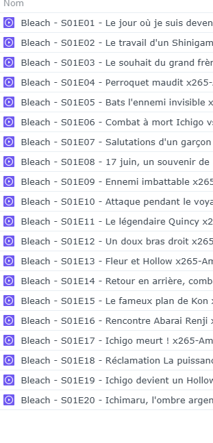

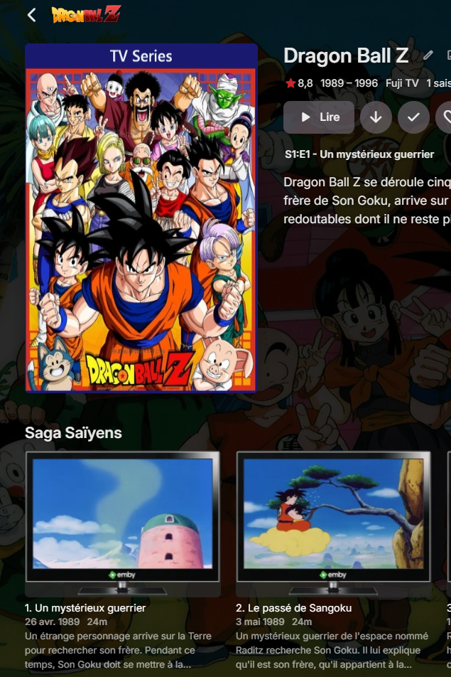

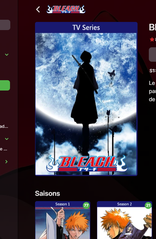

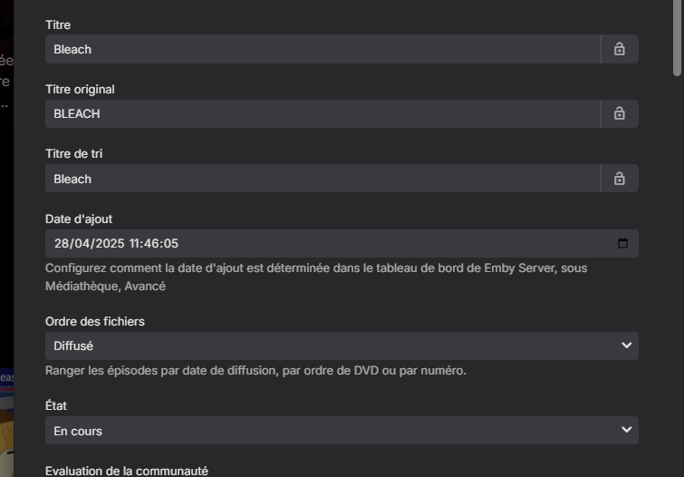

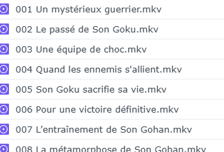

fakcup 0 Posted April 29, 2025 Posted April 29, 2025 (edited) Bonjour, Je rencontre un problème avec les métadonnées des séries plus exactement des animées. Emby Me créer des sous dossiers Appeler spéciaux et crée un bazar pas possible dans les épisodes. Pour DBZ Alors je ne peux plus donner l'exemple car. J'ai solutionné la chose en me rendant dans les métadonnées Et en modifiant l'ordre des fichiers, le basculant de ordre de sortie en absolu. Donc résultat, je me retrouve avec une série et une seule saison, j'aurais préféré que ce soit classé en arc mais bon tant pis ça marche ( au début j'avais crées des sous dossier avec le nom de chaque arc que j'ai du supprimé). Maintenant, je rencontre le même problème, mais avec une autre Série et cette fois je n'arrive pas à le Solutionner. J'ai 20 fichier dans le sous dossier appeler saison 1 pourtant il m'en compte 77 et place les mêmes épisode dans la saison 2. ça commence à me gaver ... car peut importe les modification que j'apporte dans les dossier source stocké sur mon nas rien n'y change . Par chance cela ne se produite pas sur toute les série/anime mais je trouve aucune solution quand cela se produit. Si vous avez une solution je suis preneur. Merci Cordialement Edited April 29, 2025 by fakcup

fakcup 0 Posted April 29, 2025 Author Posted April 29, 2025 Dans la siason 1 les 3-4 première saison sont intégré dans emby, mais dans le fichier source seulement 20 épisode

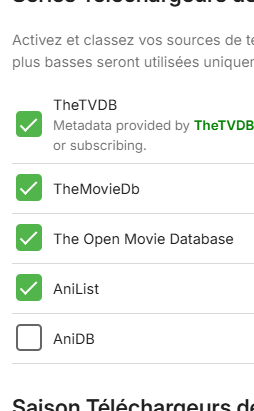

GrimReaper 4842 Posted April 29, 2025 Posted April 29, 2025 What are your library enabled meta-providers and in what order?
GrimReaper 4842 Posted April 29, 2025 Posted April 29, 2025 (edited) All of that appears in order - both naming convention used and TVDB as preferred meta-provider - hard to tell what's occurring with limited info available. Could you export your folder list (so all seasons and episodes are visible) and show a screenshot of which exact episodes Emby is placing in Season 1, that don't belong? Edit: For test purposes, if you remove Bleach folder from your TV shows root>scan media library>move it back with only Season 1 folder underneath>scan media library>add Season 2 folder>scan media library - does the same occur? Edited April 29, 2025 by GrimReaper Append
fakcup 0 Posted April 29, 2025 Author Posted April 29, 2025 (edited) je ne sais pas comment exporter une liste de chaque épisode et saison . Le dernier épisode présent dans Emby saison 1 c'est l'épisode 77 qui est en soit l'épisode 14 de la saison 4. Actuellement je suis en train d'essayer d'appliquer le test que tu m'a proposer Edited April 29, 2025 by fakcup

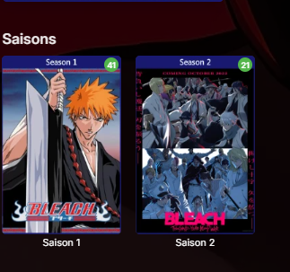

fakcup 0 Posted April 29, 2025 Author Posted April 29, 2025 maintenant que j'ai supprimer toutes les autre saison, il reconnais bien 20 épisode pour la saison 1

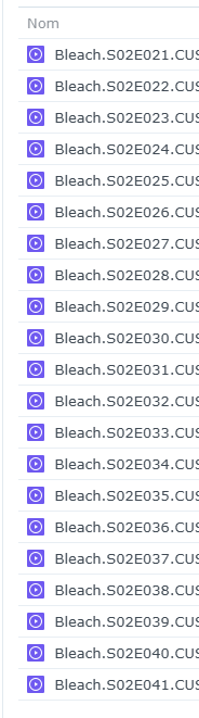

fakcup 0 Posted April 29, 2025 Author Posted April 29, 2025 (edited) j'ai donc un total de 21 épisode actuellement dans le dossier Mais emby en compte le triple Edited April 29, 2025 by fakcup

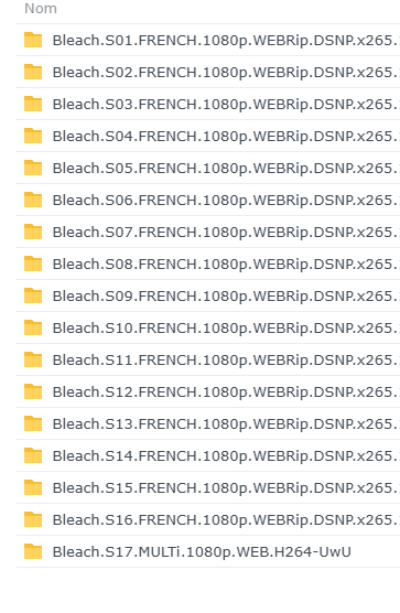

fakcup 0 Posted April 29, 2025 Author Posted April 29, 2025 (edited) J'avais pas vue que tous les épisode et ceux des 17 saison sont tous nommé S01 X_X. Un logiciel à conseillé pour les renommé facilement ? PS : à ma défense j'ai rencontré les même problème avec DBZ et naruto et le nom des fichier était bon. Edited April 29, 2025 by fakcup
GrimReaper 4842 Posted April 29, 2025 Posted April 29, 2025 Yeah, as Paul said, you need to rename all those episodes according season they belong to (as per TVDB). You can use any 3rd-party tool of your preference, like this one or this one or this one or any other. 1
fakcup 0 Posted April 29, 2025 Author Posted April 29, 2025 12 minutes ago, GrimReaper said: Yeah, as Paul said, you need to rename all those episodes according season they belong to (as per TVDB). You can use any 3rd-party tool of your preference, like this one or this one or this one or any other. merci beaucoup

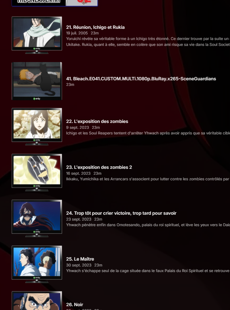

fakcup 0 Posted April 29, 2025 Author Posted April 29, 2025 41 minutes ago, GrimReaper said: Yeah, as Paul said, you need to rename all those episodes according season they belong to (as per TVDB). You can use any 3rd-party tool of your preference, like this one or this one or this one or any other. j'ai renommer tous les fichier mais la saison 2 est mal reconnue il crée des épisodes aléatoires de la dernière saison
Solution GrimReaper 4842 Posted April 29, 2025 Solution Posted April 29, 2025 I assume you've only replaced season numbers - as you have TVDB as your preferred meta-provider, you need to rename those episodes according TVDB Aired episode order, meaning: Season 1\ S01E01, S01E02, S01E03... Season 2\ S02E01, S02E02, S02E03... . . . Season 17\ S17E01, S17E02, S17E03... You can't have Absolute episode numbers and use Aired order.

fakcup 0 Posted April 30, 2025 Author Posted April 30, 2025 (edited) j'ai essayer d'appliquer la solution à dbz. Finalement, le problème n'est régler qu'un apparence car si je lance le 1er épisode de la saison 1 je constate que je tombe sur un épisode de l'arc de namek ( honte à vous si vous connaissez pas dbz) de la saison 2. reste à savoir si bleach c'est pareil Edited April 30, 2025 by fakcup
