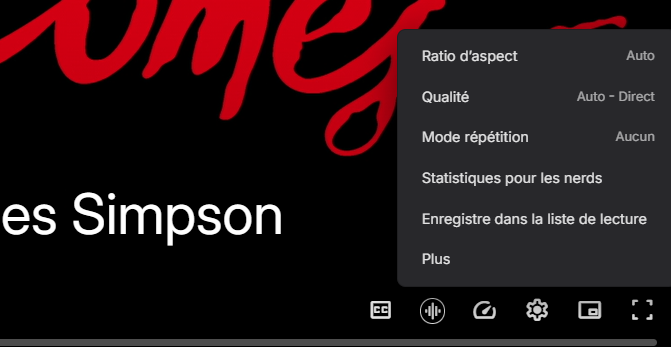

MAX92 93 Posted April 28, 2025 Posted April 28, 2025 Quand tu lis la vidéo, il faut aller sur la roue crantée et statistiques pour les nerds
Solution haRRy_ 1 Posted April 28, 2025 Author Solution Posted April 28, 2025 (edited) En ce moment j'ai 2 vidéos qui "bug" La première (l'image se fige) : Fichier en lui même : 1080 HEVC (SR-71) x265 10 bits - codec HEVC / Profil Main 10 / 1920*1080 / ratio 16:9 / entrelacé : non / débit 1 mbps / profondeur échantillon 10 bits Flux : MKV (1mbps) -> HLS (4 mbps 508 fps) Conversion audio en codec compatible Vidéo : 1080 HEVC Main 10 150 1mbps 23.976 fps -> lecture direct (dropped frame 0) audio : Japanese OPUS Stereo 48000 Hz -> transcoder (AAC 192kpbs) La deuxième vidéo (saccade mais le son est ok visiblement depuis que j'ai mit 16go de ram au NAS) : Ficher en lui même : 1080p H264 / 1920*1072 / ratio 1905-1072 / entrelacé : non / 23.976fps / débit : 4 mbps Flux : MKV (4mbps) -> lecture direct Vidéo : 1080 H264 High 51 4mbps 23.976 fps -> lecture direct (dropped frame 0) audio : French AC3 5.1 320kpbs 48000 Hz -> lecture directe Edited April 28, 2025 by haRRy_

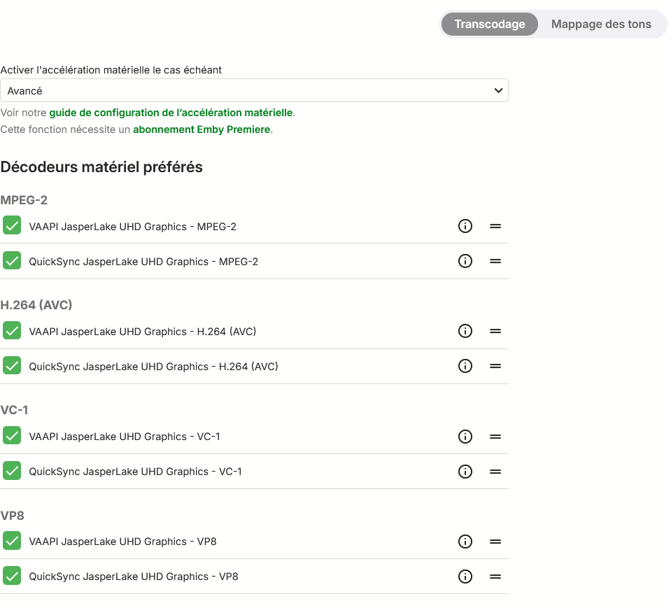

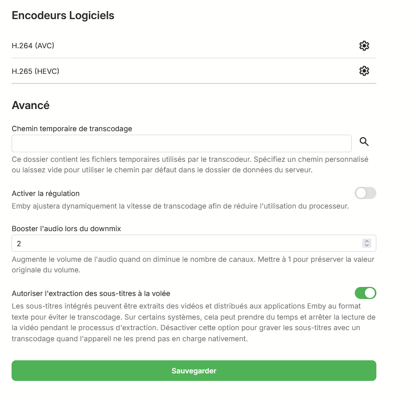

MAX92 93 Posted April 28, 2025 Posted April 28, 2025 La mémoire sur ton NAS ne sert à rien pour la 2e vidéo, c'est ta TV qui fait tout le travail. Tu n'as qu'un seul flux audio sur ta première vidéo ? Sinon essaies en un deuxième ? Est-ce que tu peux essayer de lire les vidéos directement sur ta TV sans passer par EMBY ? Et si c'est une série, est-ce que tu peux comparer à un autre épisode ces données ? Autre question : est-ce que tu mets des sous-titres, car en fonction du type de sous-titre, ça peut poser problème. Essaie aussi de modifier tes options sur le transcodage. Voici les miens pour exemple.

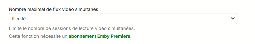

Tandhruil 27 Posted May 6, 2025 Posted May 6, 2025 Est ce que tu as limité la bande passante autorisée pour l'utilisateur concerné. J'avais eu un pb de ce genre à cause d'un paramètre de limitation de la bande passante (maxbitrate de mémoire).
haRRy_ 1 Posted May 6, 2025 Author Posted May 6, 2025 Bonjour, Non je pense pas, je n'ai qu'un utilisateur qui est admin. Je sèche toujours Mais merci pour vos conseils
