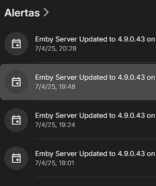

Jekill 1 Posted April 8, 2025 Posted April 8, 2025 Emby lleva dias "actualizando" a la version 4.9.0.43 pero luego dice que reinicie para aplicar la actualizacion y jamas actualiza. Que puede estar pasando y como podria solucionarlo? Es la version 4.9.0.42 en windows
