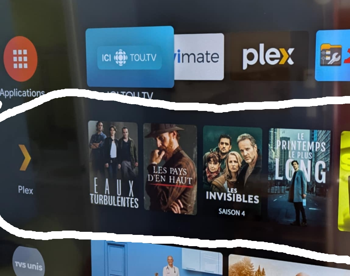

marietremblayhcn@gmail.com 1 Posted April 1, 2025 Posted April 1, 2025 Bonjour Tout est super facile à configurer avec Emby sauf l'accueil de la télé. Contrairement à Plex, qui m'affiche facilement les nouveautés de mon serveur (WD My Cloud EX2 Ultra), Emby persiste à ne pas vouloir le faire, la chaine est vide. J'ai perdu des heures à chercher la cause sans trouver aucune réponse. Merci de m'expliquer....
seanbuff 1355 Posted April 1, 2025 Posted April 1, 2025 47 minutes ago, marietremblayhcn@gmail.com said: Please explain.... Looks like you're new here, welcome. It appears you have both Android apps installed on your Sony TV. Have you setup your Emby Server, and have successfully logged into either app to load your media? There will be nothing to show if you haven't yet loaded Emby with some media. Unlike Plex, Emby does not provide any media for you, you must provide your own. FYI in case you haven't set this up yet: Quick Start
marietremblayhcn@gmail.com 1 Posted April 1, 2025 Author Posted April 1, 2025 Merci de me répondre Ce sont mes médias dans Plex tout comme dans Emby Mon serveur emby fonctionne très bien, j'ai commencé à lui donner les infos, j'ai déjà les films d'inscrit et tout fonctionne. Mais le channel reste vide...
marietremblayhcn@gmail.com 1 Posted April 2, 2025 Author Posted April 2, 2025 Pas certaine de comprendre la question. Si c'est : Est-ce qu'il y a des médias? La réponse est oui. Un dossier de films.
marietremblayhcn@gmail.com 1 Posted April 2, 2025 Author Posted April 2, 2025 Non, le problème est toujours là. Emby est bien installé, il fonctionne avec des médias locaux, sur mon serveur WD My Cloud EX2 Ultra. Mais rien sur la page d'accueil de ma télé Sony. La chaine est vide comme sur la photo.

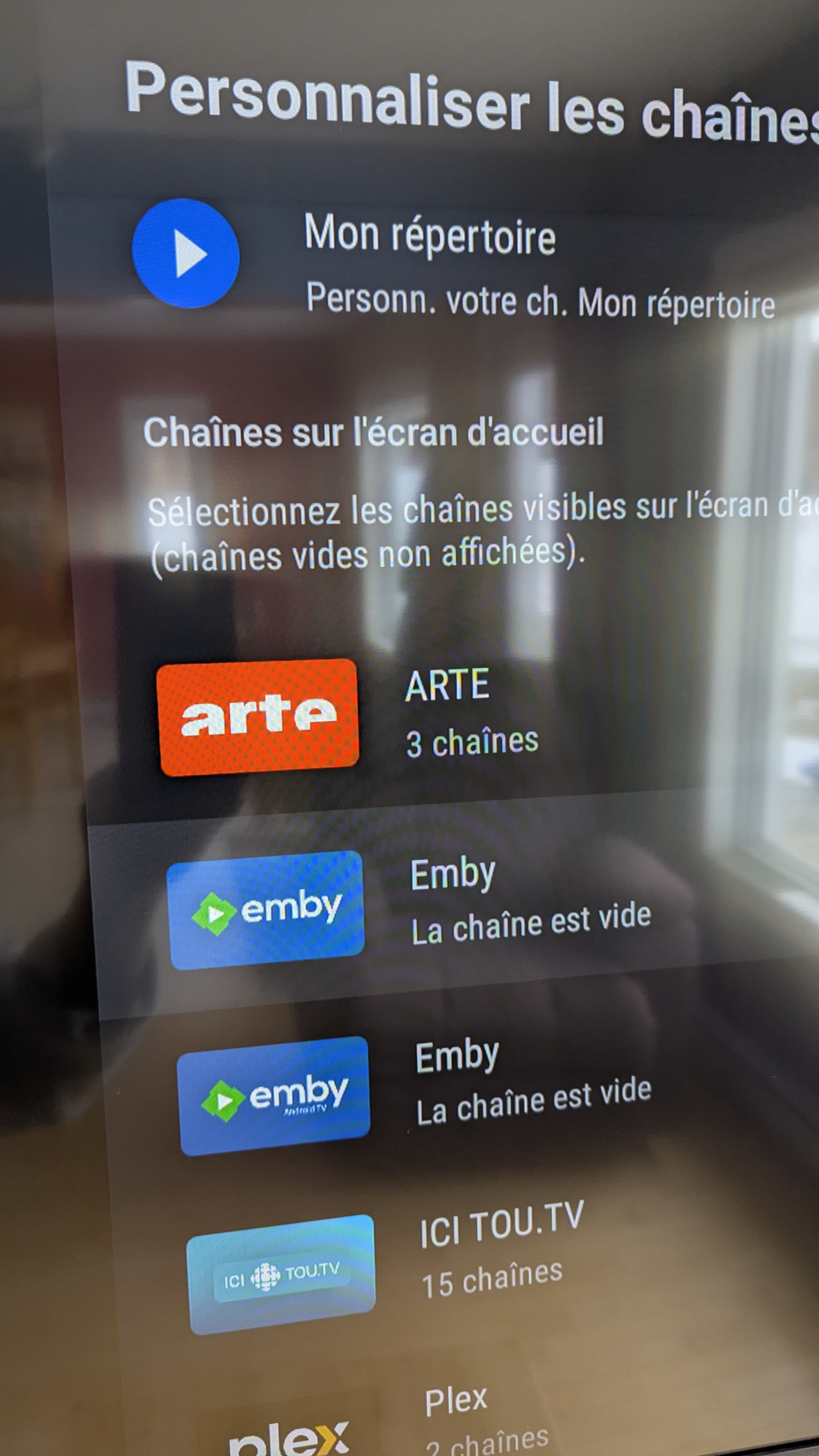

ebr 16332 Posted May 26, 2025 Posted May 26, 2025 Okay, the other thing I cannot see in your screen shot is whether or not you actually turned on the channels for those apps. On the right side of this image there should be switches to enable or disable the custom channels:
marietremblayhcn@gmail.com 1 Posted May 27, 2025 Author Posted May 27, 2025 Activé et vide except "continue viewing"
ebr 16332 Posted May 27, 2025 Posted May 27, 2025 It may be the platform as some of the Google TV platforms no longer allow non-partner apps to do this. However, usually, in that case, there are no options shown for those apps. My TCL is this way. At the same time, I cannot read all the text on that screen, so maybe there are more clues there...
marietremblayhcn@gmail.com 1 Posted May 28, 2025 Author Posted May 28, 2025 Je crois que c'est la source du problème selon mes lectures. Dommage, c'est le seul défaut d'Emby. Je continue avec Plex pour le moment.

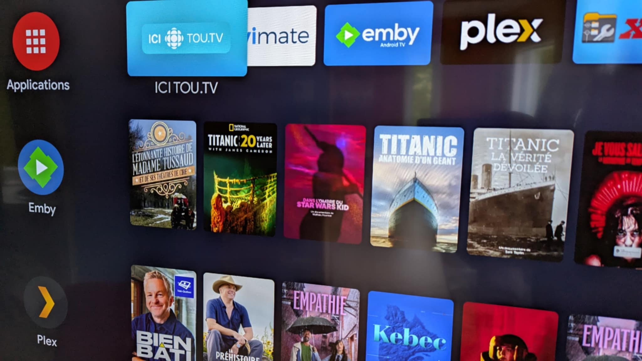

marietremblayhcn@gmail.com 1 Posted June 1, 2025 Author Posted June 1, 2025 (edited) Ce matin j'ai ajouté plusieurs bibliothèque à Emby. Tout à coup, Emby for Android a ajouté un channel de suggestions à mon écran de télé Rien fait, rien changé, juste ajouté plus de médias. Yéééééé!!!!! Edited June 1, 2025 by marietremblayhcn@gmail.com
marietremblayhcn@gmail.com 1 Posted June 2, 2025 Author Posted June 2, 2025 Oui mais sans comprendre pourquoi 1
