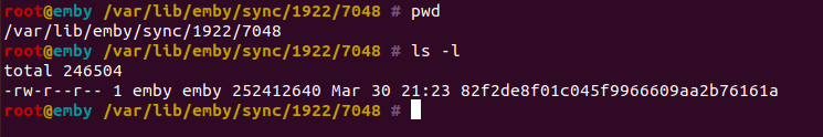

Robert87354 18 Posted March 30, 2025 Posted March 30, 2025 Hola, Últimamente cuando envío a convertir una película, se queda en cola y no tenía nada previo pendiente de convertir para explicar los motivos de este comportamiento de Emby. Lo que siempre veo es que en la ruta /var/lib/emby/sync/1922/7048 está convirtiendo y subiendo el tamaño del fichero y no tiene nada que ver con lo que he enviado, siempre es el mismo, una transmisión de un canal de IPTV y hasta que no termina no empieza con lo que he enviado realmente a convertir. Sucede en 4.8.11.0 y en la versión previa. Es molesto que no empiece la conversión porque está convirtiendo algo que no he enviado. Siempre ha funcionado bien la conversión y ha empezado inmediatamente, ¿alguna idea de este comportamiento de Emby? Ya he reiniciado Emby y el servidor pero vuelve a ocurrir.
Robert87354 18 Posted March 30, 2025 Author Posted March 30, 2025 Problema resuelto. El culpable es el plugin "IPTV" del propio catálogo de Emby, he desintalado el plugin y enviado a convertir una película y ha empezado inmediatamente. Para el equipo de Emby, se debería de investigar por qué teniendo el plugin la conversión no empieza inmediatamente, sino que se pone a convertir previamente un canal añadido al plugin.

Luke 42239 Posted April 2, 2025 Posted April 2, 2025 I can promise you the problem is something else. You probably created a conversion job for iptv content, and now that the content is no longer there, it makes you think it’s fixed.
Robert87354 18 Posted April 3, 2025 Author Posted April 3, 2025 Cuando tenga tiempo volverá a poner el plugin de IPTV, pero no pasaba solo una vez, sino siempre que enviaba algo a convertir, se repetía el mismo proceso, primero convertía algo del IPTV y luego lo que había enviado, y así sucesivamente.
Luke 42239 Posted April 3, 2025 Posted April 3, 2025 I think it was just taking time to convert because it is remote hosted content.
