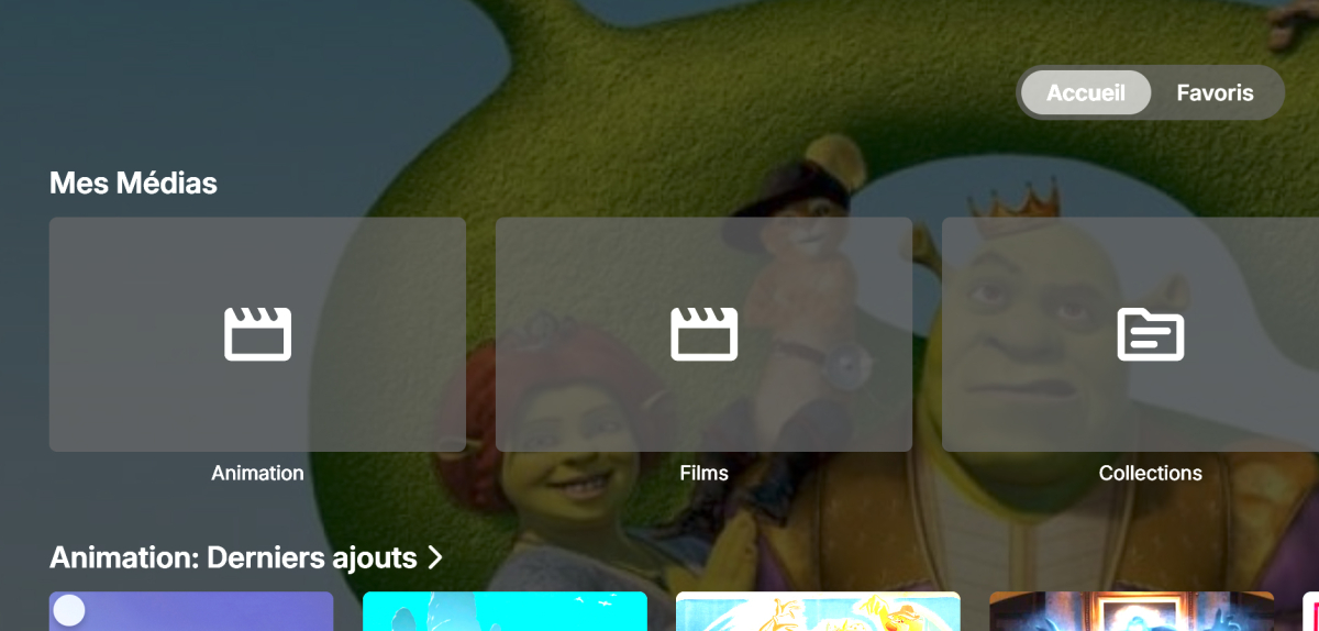

Igdra 1 Posted March 26, 2025 Posted March 26, 2025 Bonjour. J'utilise emby deja depuis quelques temps. Je l'ai installé sur divers nas synology (ds1520/1515/418/416+2...) sans aucun probleme. La semaine derniere j'ai essayer de l'installer sur 1 "vieu" ds212 et un ds214 play. Sur ces deux serveurs, sous la derniere version stable 4.8 ou la version beta en 4.9, impossible d'avoir une mediateque qui se raffraichis toute seule. De plus impossible de générer des images sur l'ecran d'acceuil (les sections restent sans image). Les films sont uniquement reconnus si je lance un scan de metadonnée manuel. Des idées?

Igdra 1 Posted March 26, 2025 Author Posted March 26, 2025 voila. Les images restent vide depuis 1 semaine, malgrés de multiples refresh de media et de metadonnées. Si je rajoute un media il n'es pas scanné automatiquement. Je dois faire une recherche manuel pour quil soit pris en compte.

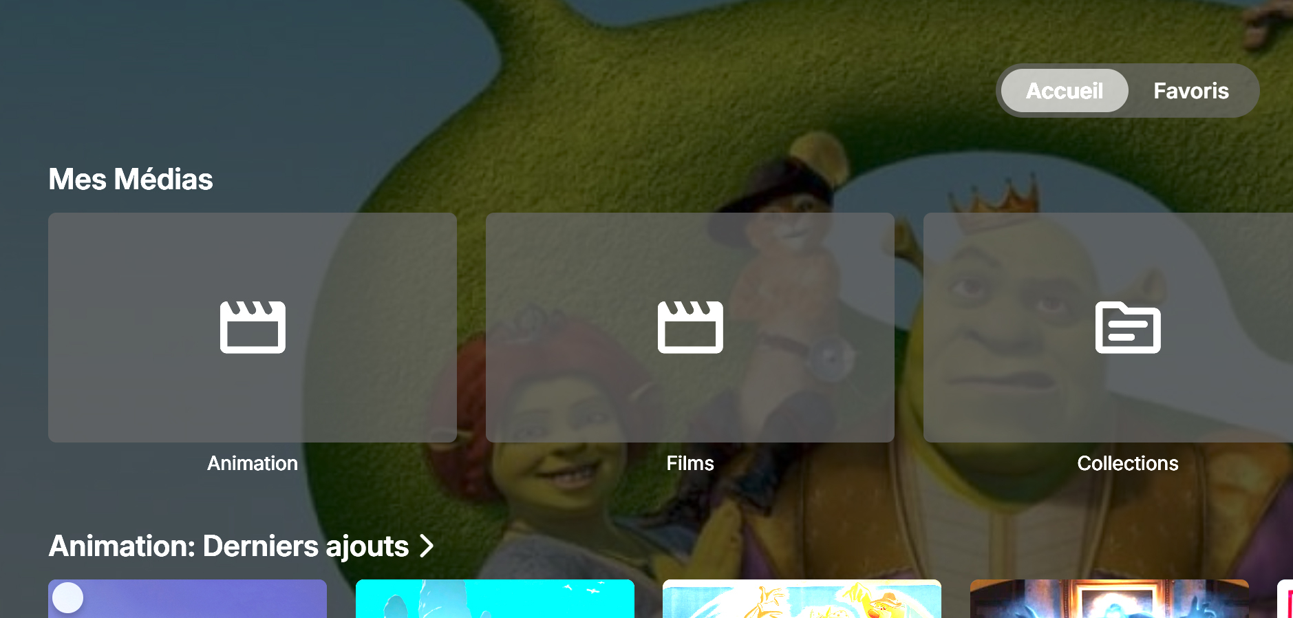

Igdra 1 Posted March 26, 2025 Author Posted March 26, 2025 voila. Les images restent vide depuis 1 semaine, malgrés de multiples refresh de media et de metadonnées. Si je rajoute un media il n'es pas scanné automatiquement. Je dois faire une recherche manuel pour quil soit pris en compte. embyserver (6).txt
Igdra 1 Posted March 27, 2025 Author Posted March 27, 2025 Le probleme est toujours present. Aussi bien sur le ds212 (dsm6.2.4) ou sur le ds214play (dsm7.1) J'ai essayé de recréer un autre repertoire partagé avec les droits lecture ecriture pour Emby, j'ai essayé d'installer de plus vieille version de emby 4.8.7, 4.7.0, 4.6.6, et toujours le meme probleme. Pas de scan automatique des medias quand ils sont rajouté, et pas de creation d'images sur les sections media (alors que les jaquettes sont scannées....) Du coup j'ai remis la derniere version stable 4.8.11. Je ne comprends pas le soucis.

Luke 42239 Posted March 29, 2025 Posted March 29, 2025 Hi, this old NAS runs on the mono runtime. The realtime directory monitor is not supported with the mono runtime. Also we don't load any image processors so that's why there's no image collage created for the libraries. Newer NAS machines run the dotnet runtime and have more capabilities.
Igdra 1 Posted March 30, 2025 Author Posted March 30, 2025 (edited) Merci Luc. Je comprends mieux pourquoi je n'es pas eu de soucis avec mon nas plus récent alors que j'en es avec ceux la. Edited March 30, 2025 by Igdra 1
