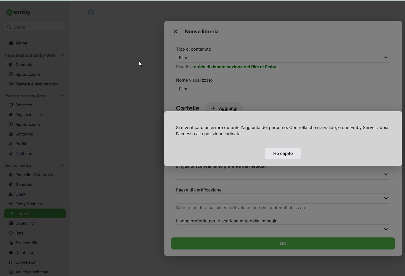

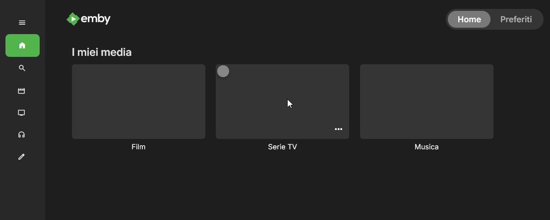

mysteremby 1 Posted March 16, 2025 Posted March 16, 2025 Buongiorno, ho lo stesso problema anche io, non accede più alle cartelle che avevo collegato alle varie libreria. Lascio una immagine e due report.Grazie a chi mi saprà rispondere. hardware_detection-63877765837.txt embyserver.txt

Luke 42239 Posted March 17, 2025 Posted March 17, 2025 1 hour ago, mysteremby said: Ho provato sia a reinstallare "emby-server-qnap_4.8.11.0_x86_64" sia la versione beta "emby-server-qnap_4.9.0.42_x86_64" ma non cambia nulla. Fino a due giorni fa funzionava tutto e personalmente non ho fatto nessuna modifica Hi, this is happening because you tried to roll back from 4.9 to 4.8, which is not supported. If you wish to run 4.8, then you'll need to make a fresh start by deleting the server data folder at: /share/CACHEDEV1_DATA/.qpkg/EmbyServer/programdata or you can go back to the beta and install that.
mysteremby 1 Posted March 17, 2025 Posted March 17, 2025 (edited) Buongiorno, intanto grazie mille per la risposta. Non voglio usare la 4.8, mi va benissimo la 4.9 che ho già reinstallato, il problema è che non riesco a visualizzare la libreria che ho in \Multimedia. Quindi considerando che ho già installato la 4.9 e non mi funziona nulla, devo in ogni caso eliminare la cartella /share/CACHEDEV1-DATA/.qpkg/EmbyServer/programdata e poi ricominciare da capo, oppure disinstallare completamente Emby Qnap e poi ripartire da zero? Quello che comunque non capisco è il crash improvviso senza aver modificato nulla. Grazie per la tua risposta. Edited March 17, 2025 by mysteremby

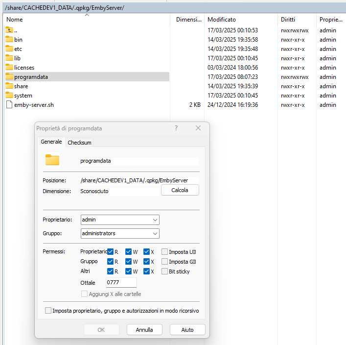

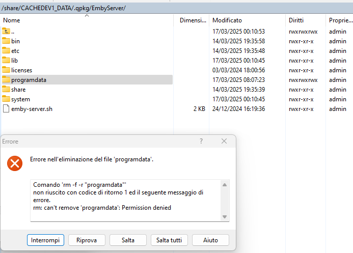

mysteremby 1 Posted March 17, 2025 Posted March 17, 2025 Ho provato a cancellare con il profilo admin tramite Putty la cartella "/share/CACHEDEV1_DATA/.qpkg/EmbyServer/programdata" che mi hai indicato, ma questo non è possibile. Ho potuto solamente svuotarla ma non eliminarla come vedi dalle immagini allegate. Se non trovo altre soluzioni dovrò provare a disinstallare il server e poi reinstallarlo da zero. Certo però che partiamo bene, ho pagato per una licenza life e mi trovo dopo qualche mese a ripartire da zero... Ma... non esiste una assistenza diretta Emby? solamente una comunity di utenti che si aiuta tra loro? Grazie mille e di nuovo buona girnata
mysteremby 1 Posted March 17, 2025 Posted March 17, 2025 13 hours ago, Luke said: Hi, this is happening because you tried to roll back from 4.9 to 4.8, which is not supported. If you wish to run 4.8, then you'll need to make a fresh start by deleting the server data folder at: /share/CACHEDEV1_DATA/.qpkg/EmbyServer/programdata or you can go back to the beta and install that. Ok Luke, ho riavviato il server dopo aver cancellato tutto il contenuto della cartella ed ho ripristinato le librerie. Ho visto che ha mantenuto tutto il resto delle impostazioni e quindi è stato più veloce del previsto il ripristino. Grazie mille per l'aiuto e buona giornata
