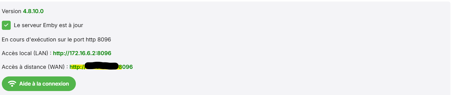

valentin39150 1 Posted February 11, 2025 Posted February 11, 2025 bonjour jai installer emby sur mon serveur truenas scale tous fonctionne bien depuis l'interieur du reseau en revanche impossible de me connecer depuis l'exterieur la redirection de port et activée et l'acces au serveur également lorsque je tente de me connecter par mon adresse wan peut importe le moyen. jai le message d' erreur impossible de se connecter au serveur . si qqn a une solution...

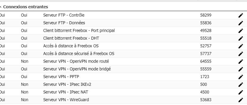

MAX92 93 Posted February 11, 2025 Posted February 11, 2025 tu as redirigé tes ports vers ton serveur EMBY aussi ?
Luke 42239 Posted February 12, 2025 Posted February 12, 2025 4 hours ago, valentin39150 said: oui c'est fait également Can you show us what you did? Thanks.

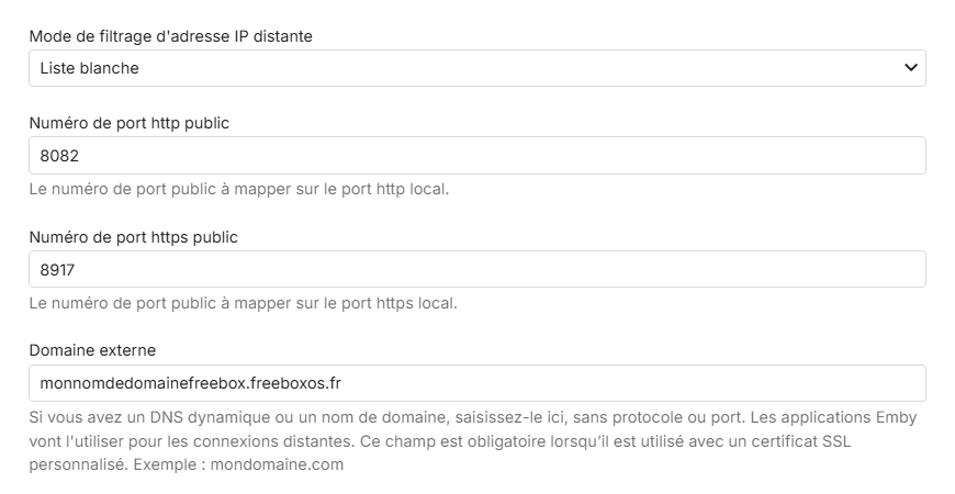

MAX92 93 Posted February 12, 2025 Posted February 12, 2025 Est-ce que tu peux essayer une chose : changer ton numéro de port public dans EMBY (dans mon exemple 8917). Je vois que tes 2 ports interne et externe sont pareils et pas sur que ce soit bien. Je te propose aussi de créer un nom de domaine avec Free. Et de le rajouter dans Domaine externe.

MAX92 93 Posted February 12, 2025 Posted February 12, 2025 Mode de connexion sécurisé à désactivé aussi. Est-ce que de l'exterieur tu arrives à te connecter à ta freebox ? Et à ton NAS ?
