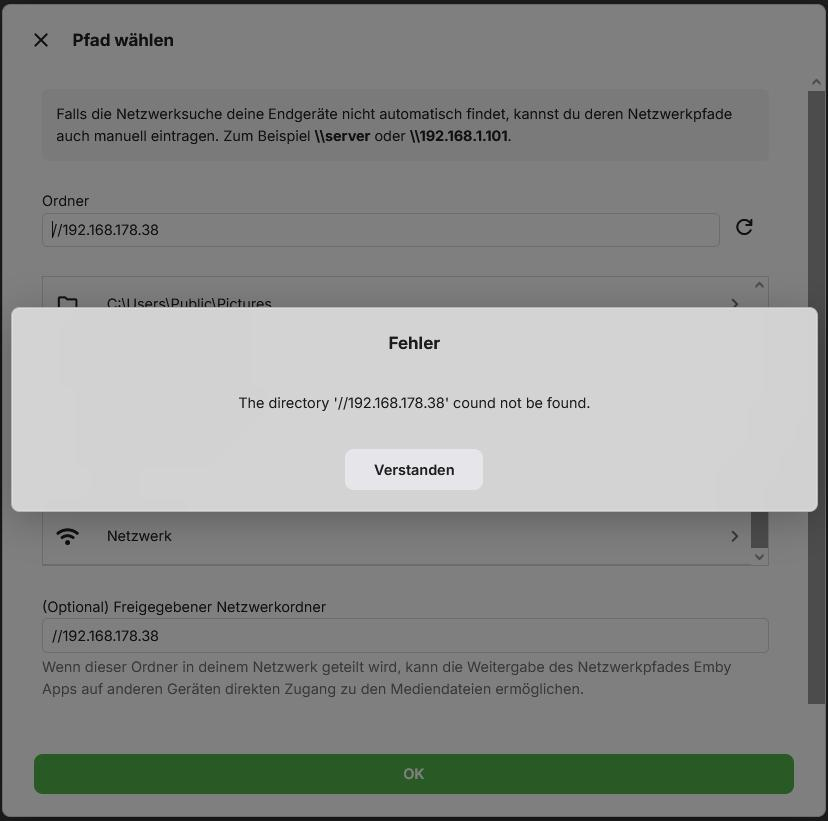

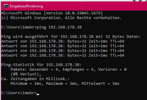

imebro 1 Posted April 6, 2025 Author Posted April 6, 2025 (edited) ...i have try now more. See the screenshot please. I have give in the IP-Adress from the amplifier (Evo150), but EMBY can´t find it. But when I ping the IP address via the command prompt, it is found (she the second screenshot). Greetings, imebro Edited April 6, 2025 by imebro
Eddie6411284 43 Posted April 6, 2025 Posted April 6, 2025 Versuch es mit \\, wie es im Beispiel steht, nicht mit //. 1

imebro 1 Posted April 8, 2025 Author Posted April 8, 2025 Hello and thanks for your help again... Unfortunately, it didn't work with the backslashes either \\192.168.178.38 The same error message appeared as in the previous photo. I can't understand it, because the Evo150 is in the same network and it can also be found via the browser using this IP address. Maybe I need to try a network share. But here, too, I had no success with the IP address \\192.168.178.38. Maybe my amplifier doesn't support DLNA either. Could that be a reason? The router (Fritzbox) can definitely use DLNA... Greetings, imebro
Eddie6411284 43 Posted April 10, 2025 Posted April 10, 2025 On 4/8/2025 at 8:39 AM, imebro said: \\192.168.178.38 Das ist ja noch keine Freigabe, sondern nur die IP des Servers, auf dem dann die Freigabe(n) liegen sollten. So etwas solltest Du konfigurieren: \\192.168.178.38\Freigabe1 Bei Deinem ping prüfst Du nur, ob der Rechner unter der IP erreichbar ist. Das hat nichts mit freigegebenen Ordnern zu tun. Gruß Eddie

Eddie6411284 43 Posted April 10, 2025 Posted April 10, 2025 @imebro Das sollte für Dein Vorhaben völlig egal sein. Du willst in Emby ja nur eine Freigabe einbinden. Ich vermute mal, auf dem Evo150 läuft ein Linux. Dann kann das mit \\IP\Freigabe nicht funktionieren, da das nur unter Windows in Emby funktioniert. Bei mir läuft Emby auf der Diskstation, die ebenfalls ein Linux hat. Hier musste ich zuerst eine NFS Freigabe einer anderen Diskstation mit den Daten einbinden. Das sah dann so aus: nfs IP:/[VOLUME]/[FREIGABE] Das Ganze hat dann auf der Diskstation einen Mountpoint bekommen und über diesen Mountpoint konnte ich dann die Freigaben in Emby einbinden. Auf der Diskstation ist das GUI basiert. Die Linux Befehle um das zu machen, müsstest Du Dir selber raussuchen. Ob die Evo150 so etwas aber unterstützt, weiß ich nicht. Gruß Eddie
