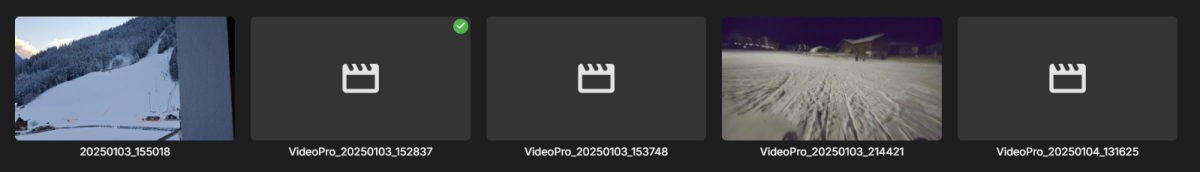

Cello83 4 Posted January 24, 2025 Posted January 24, 2025 Update The scan is now complete. I then ran the scan again and activated Image Capture for the videos in the library beforehand. Now thumbnails are displayed for some videos, but not for others - see picture. What could be the reason why preview images are not displayed everywhere? Greetings Marcel

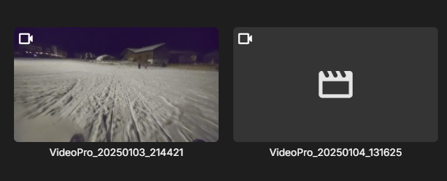

Cello83 4 Posted January 26, 2025 Author Posted January 26, 2025 Hallo, da es ständig Probleme beim Scannen von Privatvideos kommt, habe ich zu Testzwecken eine Bibliothek erstellt, bei der 28 Videodateien enthalten sind, damit der Scan nicht so lange dauert. Wie auf dem Bild zu sehen, sind bei einigen Videos Vorschaubilder vorhanden, bei anderen nicht. Das Videoformat ist immer das Gleiche. Was kann das Problem verursachen? Ist es ein Bug oder eine Einstellungssache? Es läuft die Emby Version 4.8.10.0 Danke und Gruß Marcel

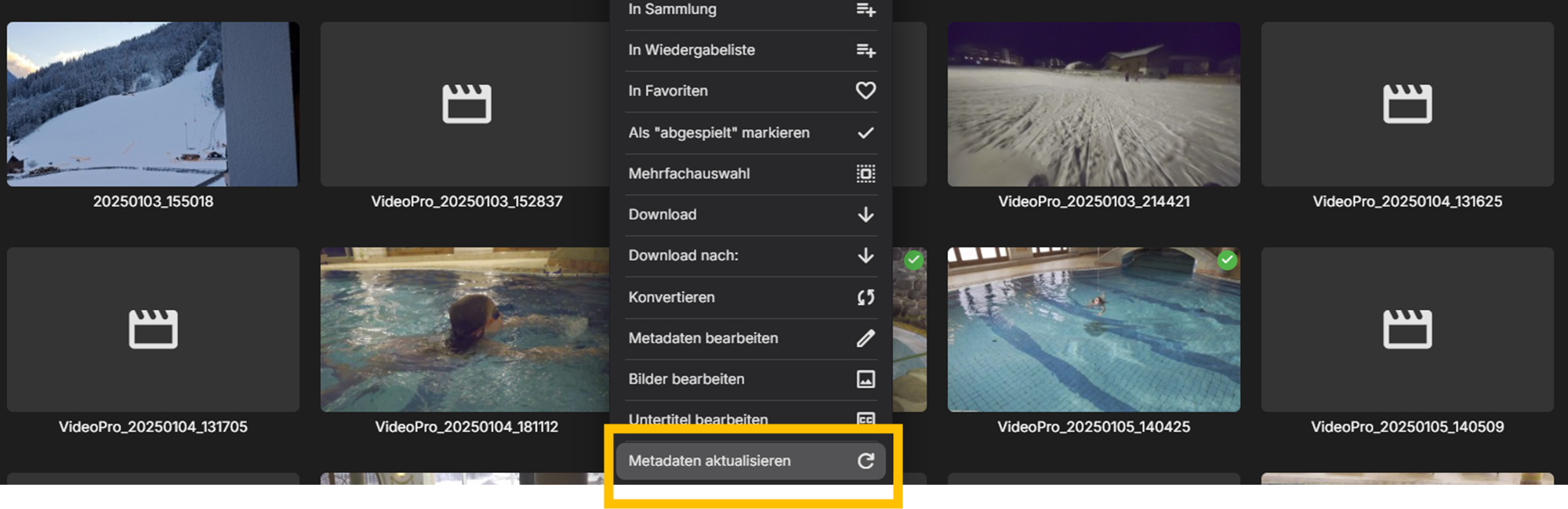

Luke 42239 Posted January 31, 2025 Posted January 31, 2025 Hi, please try refreshing the metadata on one of these videos and see if that gets an image. If it doesn't, then please attach the emby server log: How to Report a Problem Thanks.
