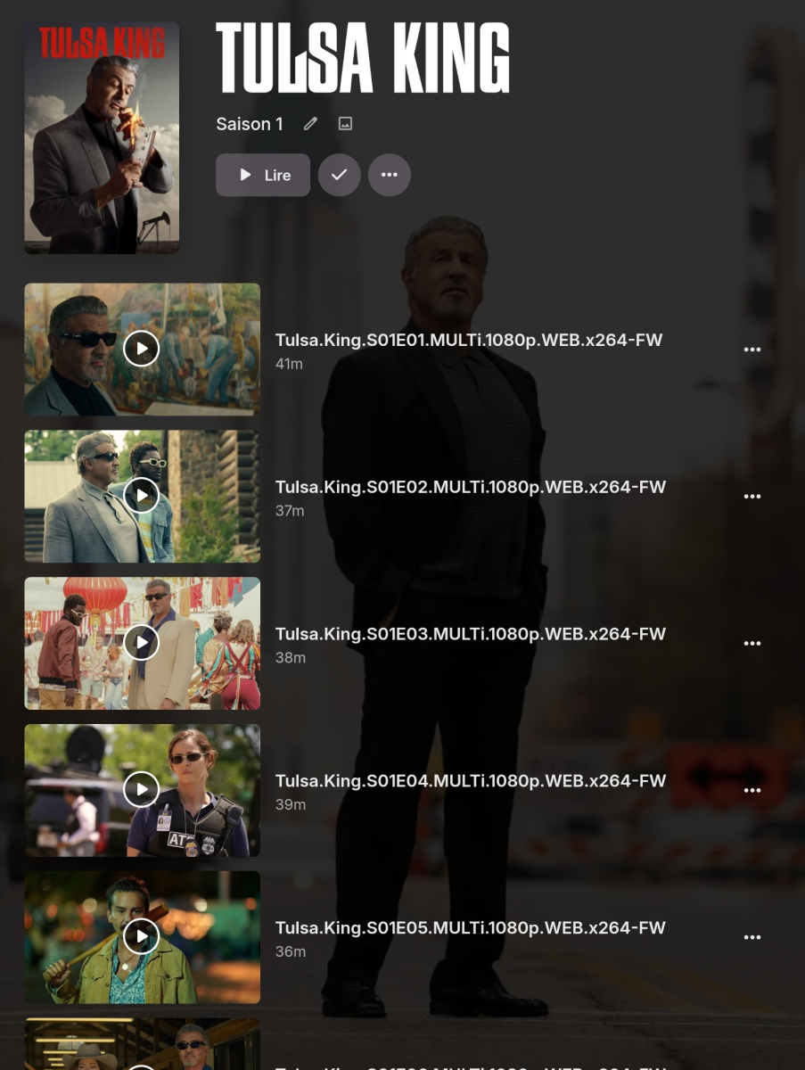

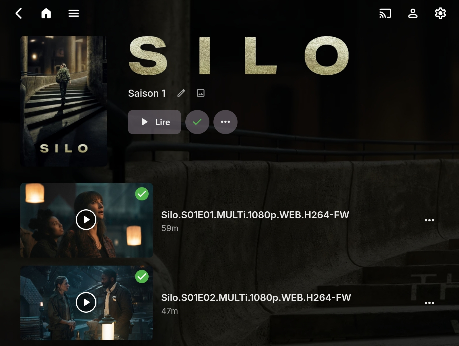

TylerDurden67 5 Posted January 20, 2025 Posted January 20, 2025 Bonjour à tous, Décidément en ce moment j'ai quelques soucis sous Emby.. je viens de remarquer que les séries n'affichent que les noms des fichiers et pas les titres des épisodes Si vous avez une idée d'où ça provient? Merci de votre aide
Luke 42239 Posted January 20, 2025 Posted January 20, 2025 Hi there, how are your files named and organized?

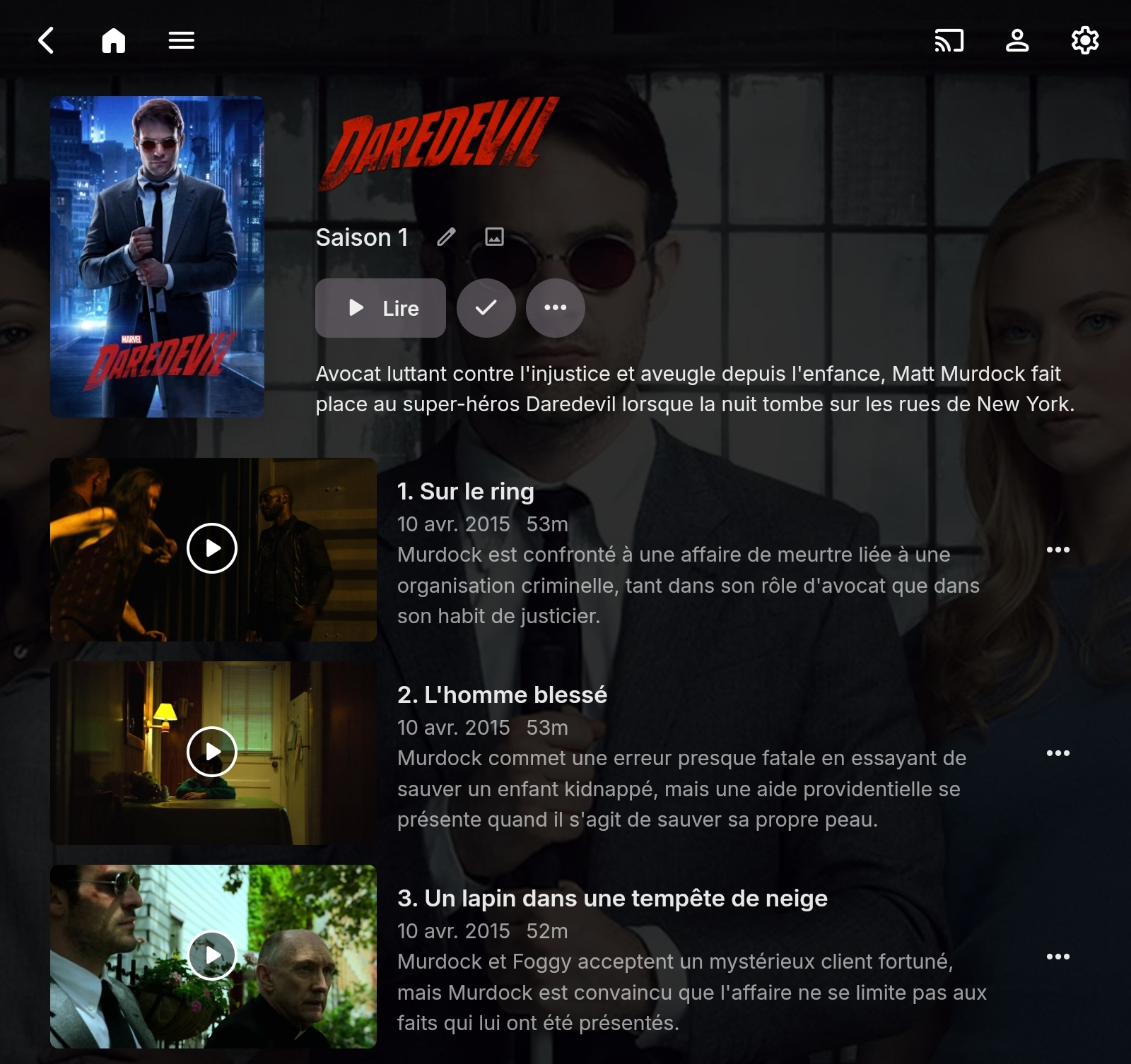

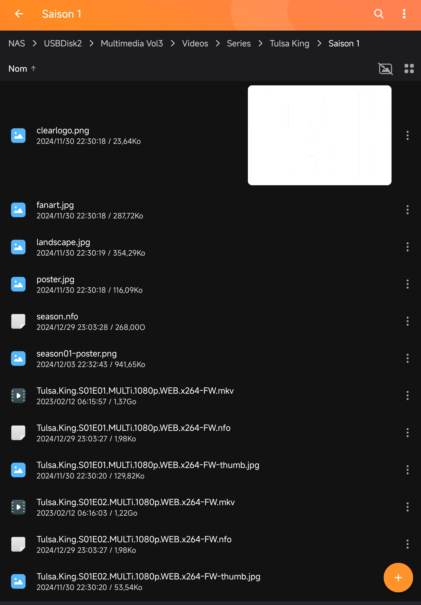

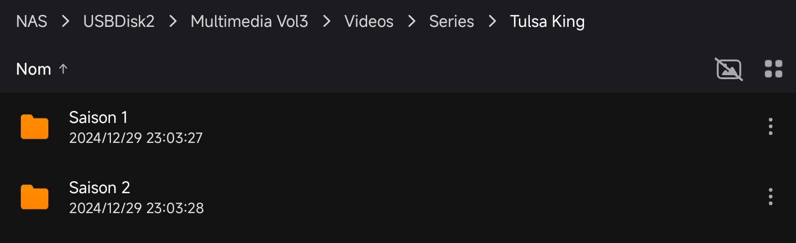

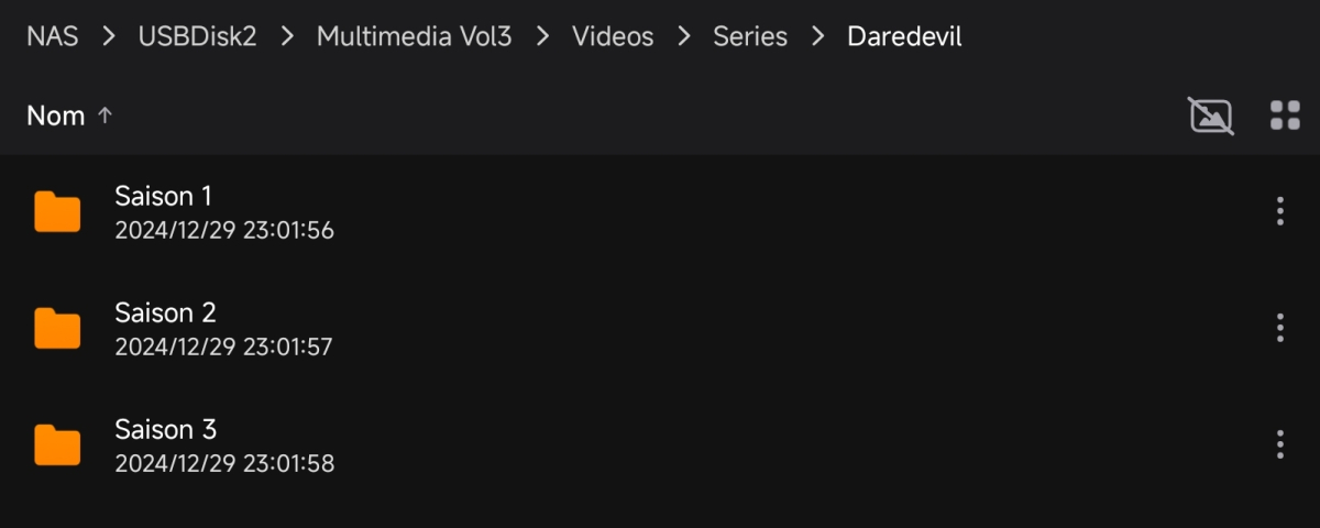

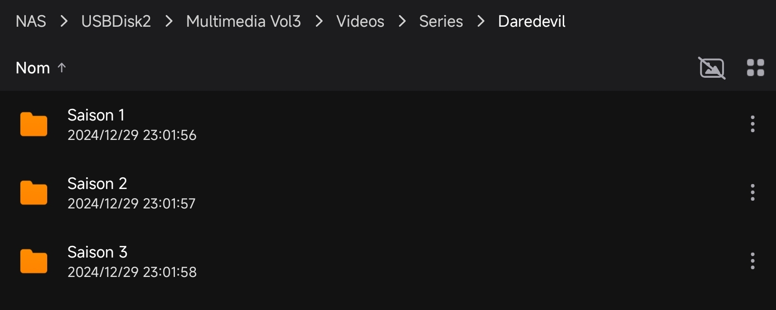

TylerDurden67 5 Posted January 20, 2025 Author Posted January 20, 2025 (edited) Hi Luke, C'est organisé comme ça Tulsa king -saison1 -nom de fichier s01exx (comme sur la photo) -saison2 -nom de fichier s012exx (comme sur la photo) Comme exemple Daredevil a la même structure et aucun soucis. Par contre il a été ajouté il y a plusieurs semaines. D'autres séries ajoutées(comme silo) récemment ont le même problème que l'exemple de Tulsa king, nom des fichiers comme titre J'ai déjà effectué de la mise a jour de métadonnées ou autre mais rien n'y fait... ------------------------------- Hi Luke, All are organized like this: Tulsa king -saison1 -filenam.s01exx (as the previous screenshot) -saison2 -filename.s012exx As exemple Daredevil is organized the same way and no issue. But it was added somes weeks ago. Somes others new added tvshow got the same issue as Tulsa king, filename as title(like silo) I've already done several update of metadata or others stuffs like this but no way... Edited January 20, 2025 by TylerDurden67

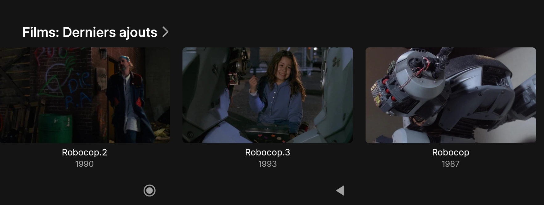

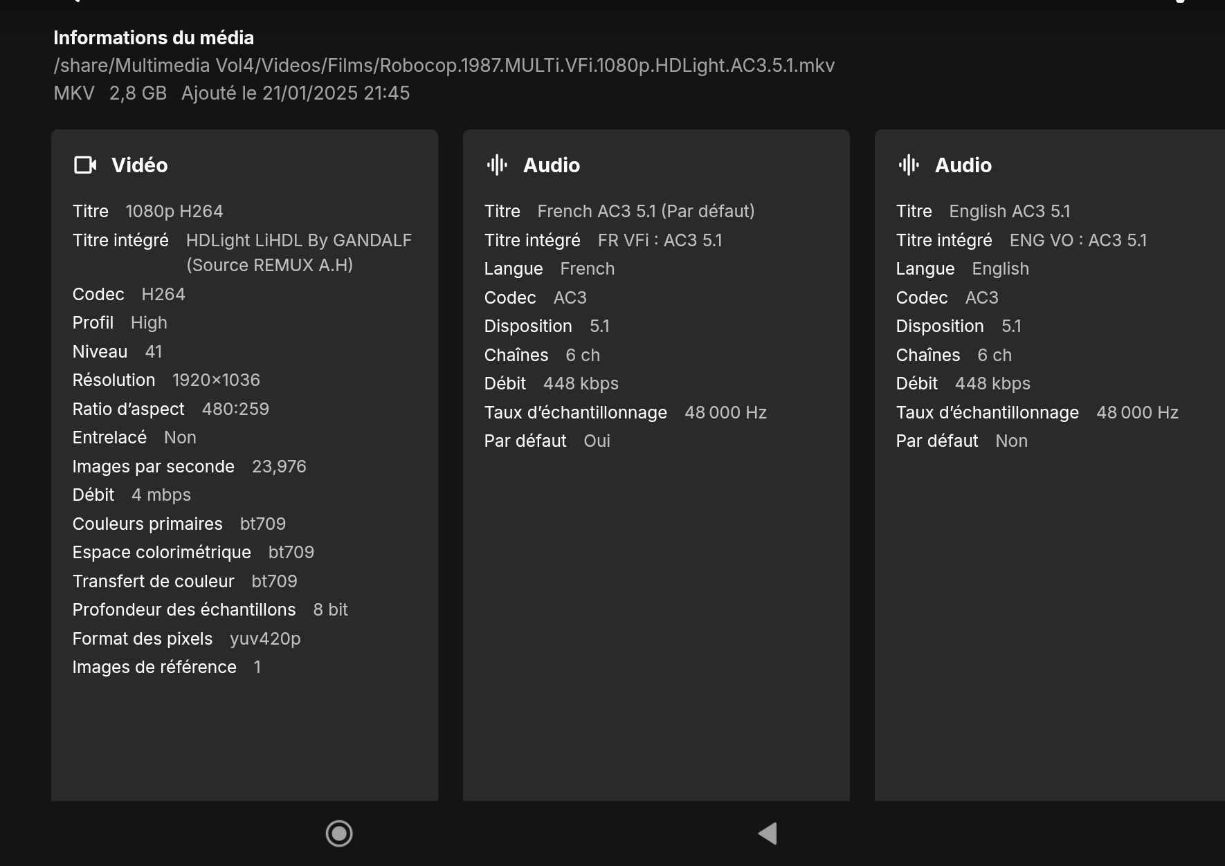

TylerDurden67 5 Posted January 22, 2025 Author Posted January 22, 2025 Hello @Luke Je viens de remarquer, et je ne sais pas si c'est lié : J'ai rajouté de nouveaux films, et ceux-ci ne sont pas 'identifier' automatiquement, bien que la tâche s'est effectuée. Est ce qu'il y aurait pas un soucis dans mon paramétrage?

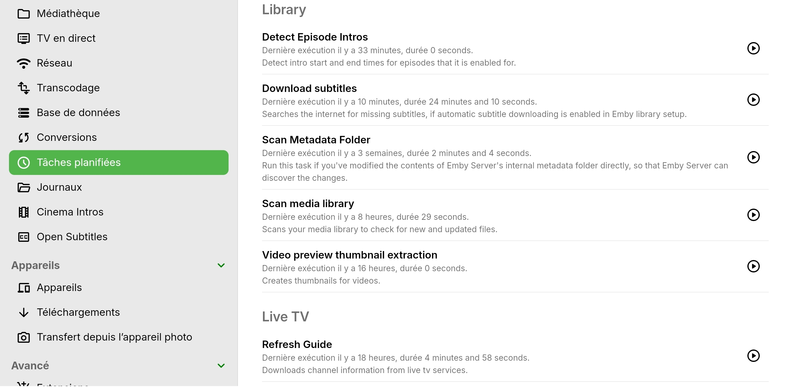

Lenders57 21 Posted January 22, 2025 Posted January 22, 2025 Salut, fais un clic droit sur emby sur ta mediathère de film > Actualiser les fichiers / rechercher les metadonnées

Lenders57 21 Posted January 22, 2025 Posted January 22, 2025 (edited) Just now, TylerDurden67 said: Salut! Merci de ta réponse ! Malheureusement ça n'y fait rien... J'ai emby depuis plus d'un an et je n'avais pas de soucis. Depuis peu,j'ai ces soucis. Je ne sais pas si cela vient du fait que je l'ai en tant qu'application sur un NAS Qnap Regarde dans les logs si tu vois quelque chose, t'as peut-être une exception due à un problème d'accès lecture/ecriture Poste voir tes logs Edited January 22, 2025 by Lenders57

TylerDurden67 5 Posted January 31, 2025 Author Posted January 31, 2025 pas grand chose apres avoir supprimé les fichiers .nfo et ne plus utiliser cette option, actualisé plusizurs fois les librairies, certains sont revenus à la normale. d'autres comme silo,dune etc... restent inchangés
