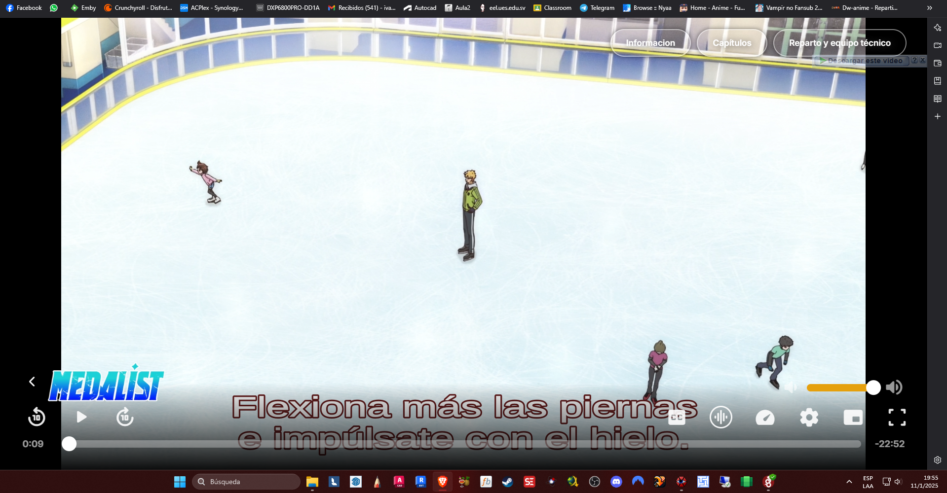

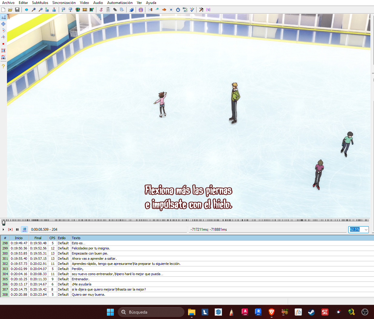

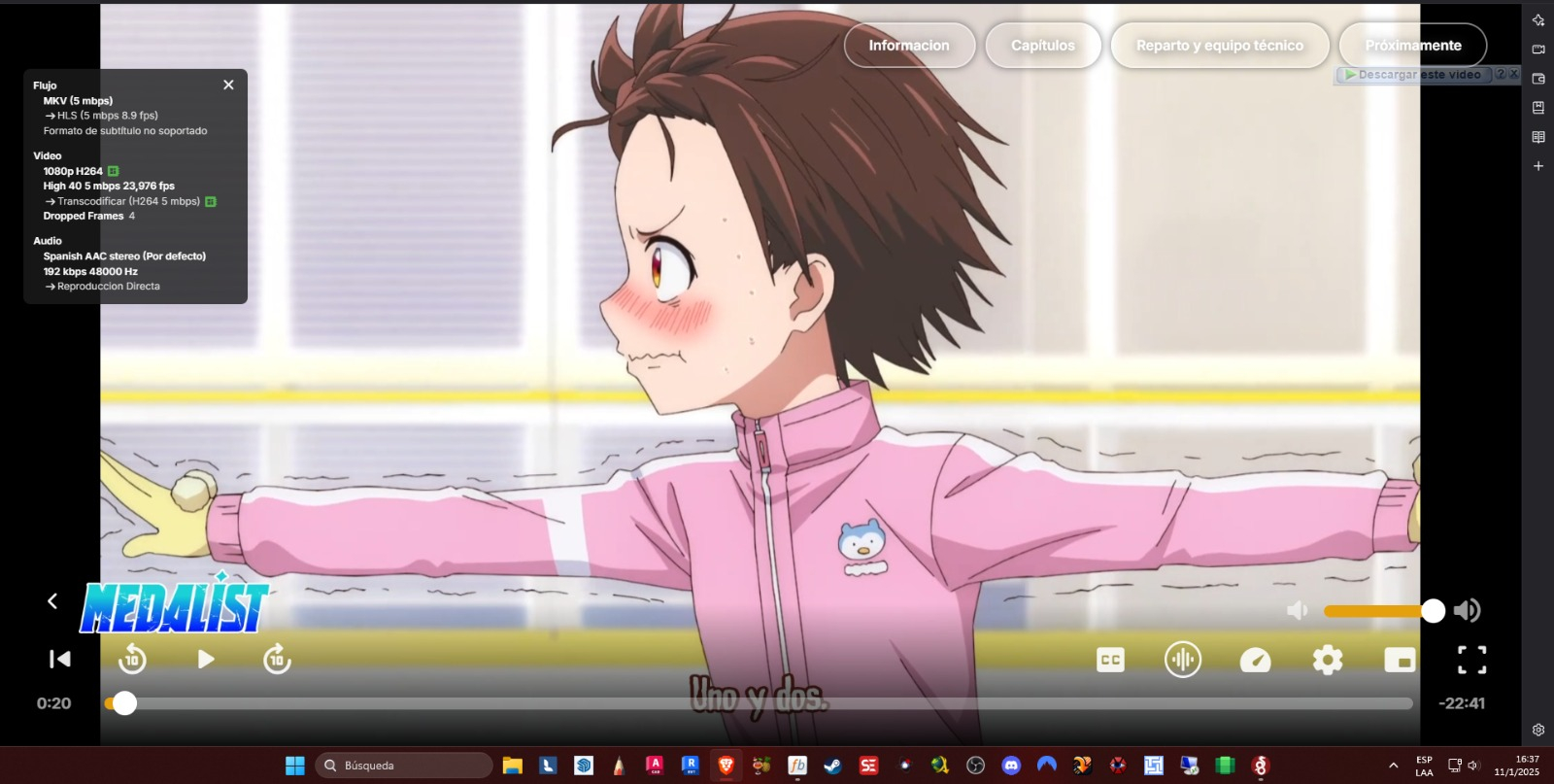

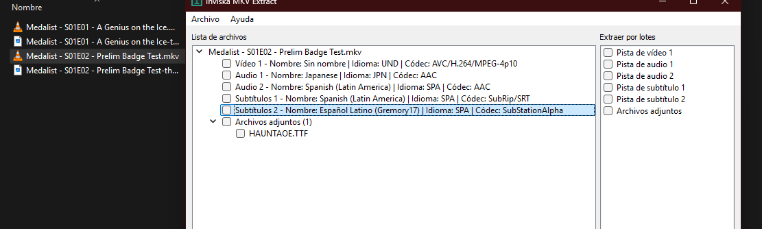

Gremory17 15 Posted January 12, 2025 Posted January 12, 2025 Hay alguna manera de tener una opcion de alternativa de fuentes para poder ingresar mis estilos de subtitulos para videos Mkv Mi problema viene que al reproducir el video en Emby desde navegador brave este no detecta la fuente y el subtitulo se deforma y se hace grande Deberia verse de esta forma El video contiene su fuente dentro del video(HAUNTAOE.ttf) para que este sea compatible pero emby navegador no funciona, caso contrario en el celular si detecta correctamente la fuente del subtitulo En resumen no comprendo porque en el navegador no funciona correctamente el estilo de fuente del subtitulo pero en el teléfono si lo detecta de forma correcta el subtitulo, entonces mi pregunta es hay algun apartado para yo poder subir mi propia fuente externa y emby navegador web detecte correctamente el diseño de subtitulo WhatsApp Video 2025-01-11 a las 8.08.11 PM.mp4

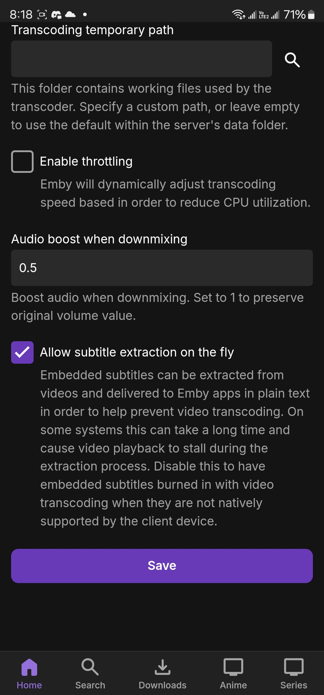

Gremory17 15 Posted January 12, 2025 Author Posted January 12, 2025 (edited) Solo si desactivo esta opción me permite ver mi fuente de subtitulo correctamente en el navegador brave pero no es el motivo ya que el video se detiene constantemente cada 3 segundos al activar esa opción Edited January 12, 2025 by Gremory17

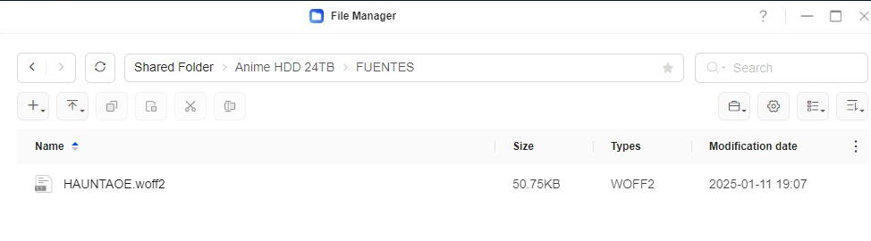

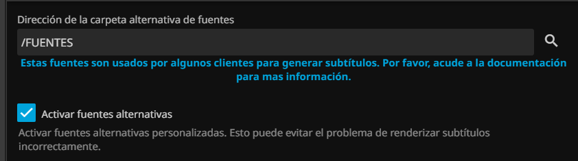

Gremory17 15 Posted January 12, 2025 Author Posted January 12, 2025 Emby tiene opción de ingresar diseño de fuentes externas en alguna carpeta ? Así como el primer ejemplo de la primer imagen embyserver.txt ffmpeg-directstream-b406b961-78f5-4185-8123-6e22ccbbc829_1.txt
