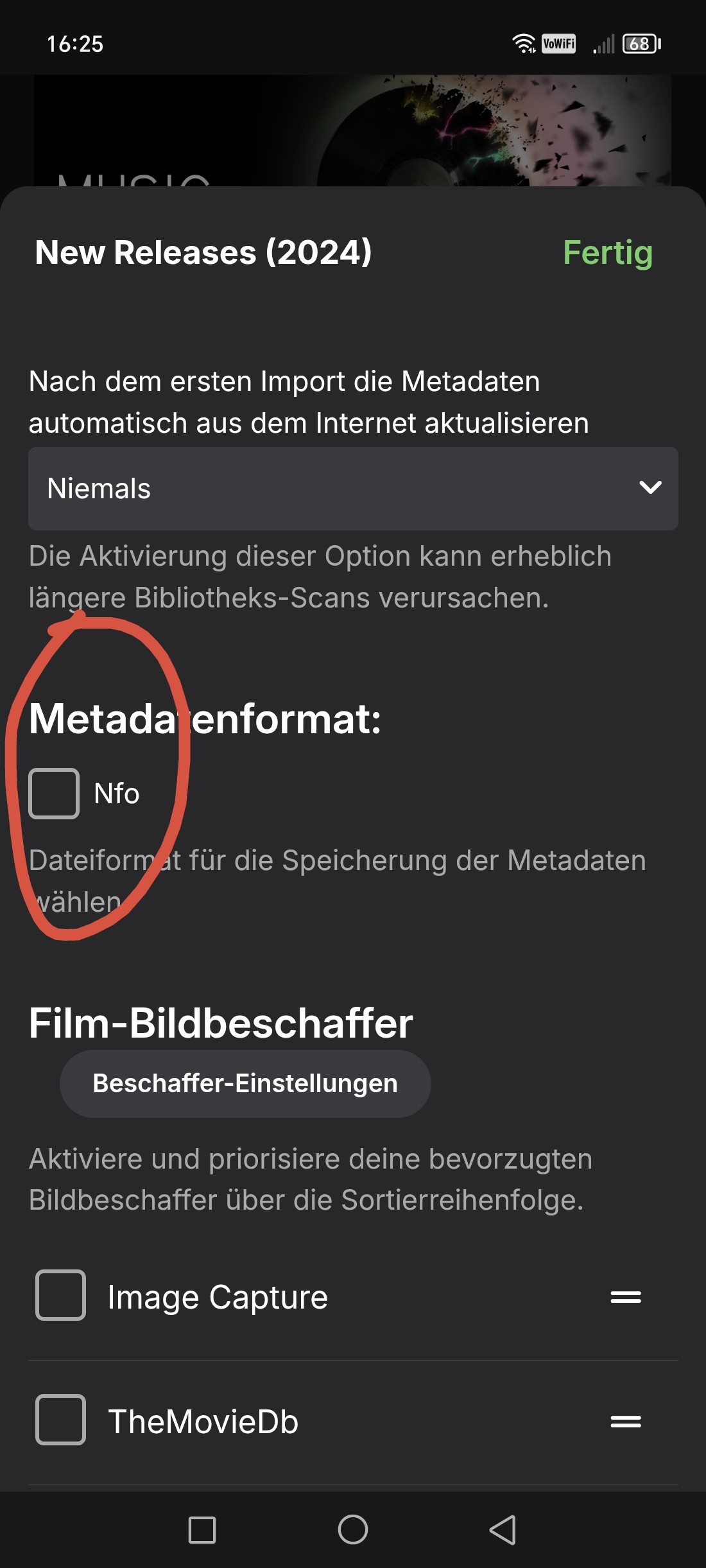

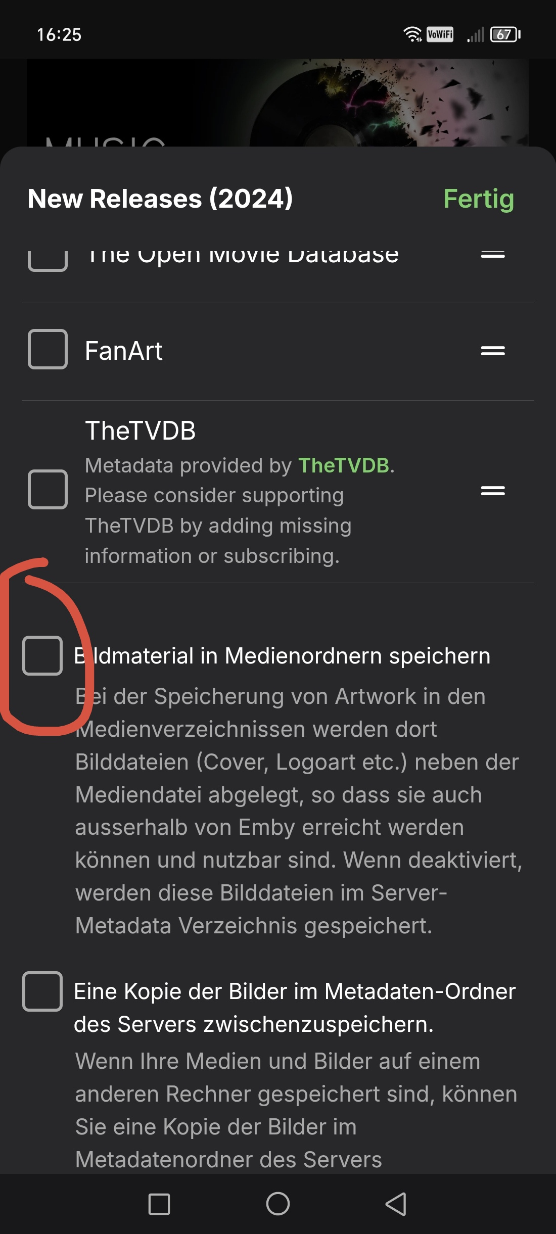

lemmi 3 Posted January 11, 2025 Posted January 11, 2025 Ok, wohl doch irgenwie verkehrt einegerichtet. Alle alten Dateien (Filme jeweils einzeln in Folder ) mit den NFO , Fanart, Poster, bif hat Emby gelesen nach erneuten Scan. Aber... Bei neu hinzugefügten Filmen trägt er sie zwar korrekt in den Server ein, legt aber weder nfo noch die anderen Dateien im jeweiligen Folder an. Was habe ich falsch gemacht? (Wird für Kodi benötigt )
GrimReaper 4895 Posted January 11, 2025 Posted January 11, 2025 (edited) 4 minutes ago, lemmi said: Was habe ich falsch gemacht? Haben Sie in Ihren Bibliothekseinstellungen "Metadata Savers>NFO" und "Speichern Sie Kunstwerke in Medienordnern" aktiviert? Edited January 11, 2025 by GrimReaper
lemmi 3 Posted January 11, 2025 Author Posted January 11, 2025 (edited) Genau nach dieser Einstellung habe ich gesucht, aber nicht gefunden. Wo genau ist diese? (Emby ist auf Deutsch eingestellt!) Edit, Metadatenformat: Nfo Dateiformat für die Speicherung der Metadaten wählen Ist aktiviert! Bildmaterial in Medienordnern speichern Bei der Speicherung von Artwork in den Medienverzeichnissen werden dort Bilddateien (Cover, Logoart etc.) neben der Mediendatei abgelegt, so dass sie auch ausserhalb von Emby erreicht werden können und nutzbar sind. Wenn deaktiviert, werden diese Bilddateien im Server-Metadata Verzeichnis gespeichert. Auch aktiviert gewesen, so sollte doch eigentlich die Daten dort abgelegt werden. Edited January 11, 2025 by lemmi
GrimReaper 4895 Posted January 11, 2025 Posted January 11, 2025 (edited) Einstellungen > Registerkarte „Bibliothek“ in der Seitenleiste > gewünschte Bibliothek bearbeiten Edited January 11, 2025 by GrimReaper
lemmi 3 Posted January 11, 2025 Author Posted January 11, 2025 Danke, die beiden waren aktiviert. Trotzdem nicht. Andere mögliche Ursache?
