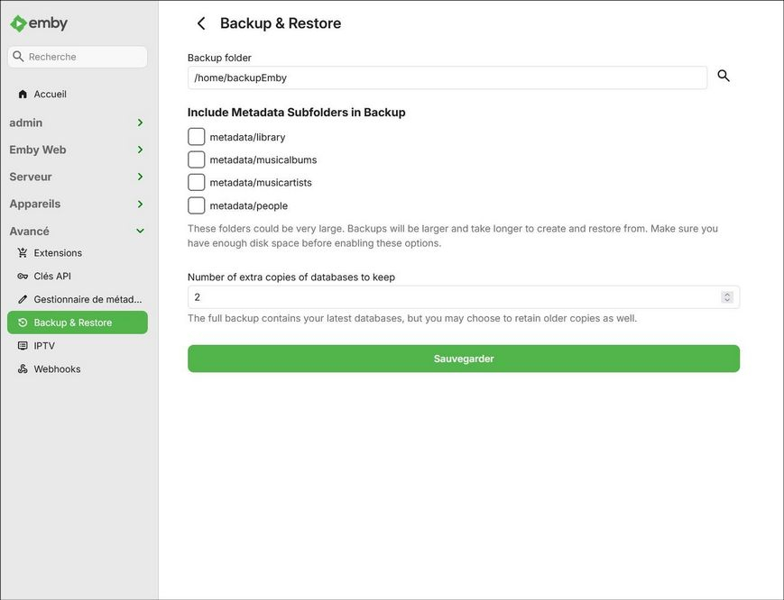

philippe971 1 Posted January 1, 2025 Author Posted January 1, 2025 Merci pour ta réponse j'ai bien trouvé backup & restore dans les deux installations. J'ai une sauvegarde d'aujourd'hui dans la version Windows, mais dans la version Linux, il n'y a pas de bouton restauration.
vincen 72 Posted January 1, 2025 Posted January 1, 2025 36 minutes ago, philippe971 said: J'ai une sauvegarde d'aujourd'hui dans la version Windows, mais dans la version Linux, il n'y a pas de bouton restauration. Tu as pas le bouton Restore from Backup vers le bas ? Il faut d'abord copier ton backup dans le dossier Backup défini et ensuite lancer le restore ! Tu as bien activé ta licence Emby sur le nouveau serveur Linux ?

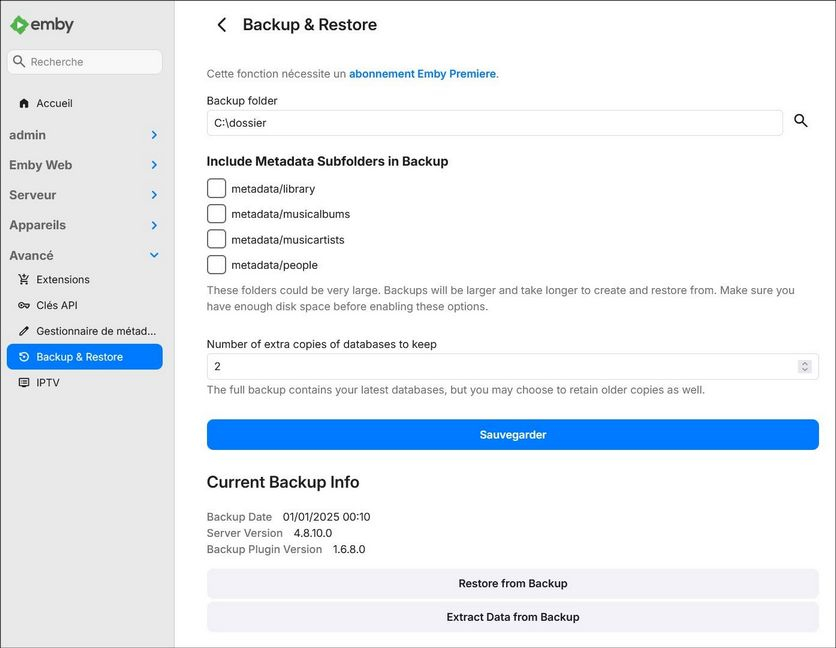

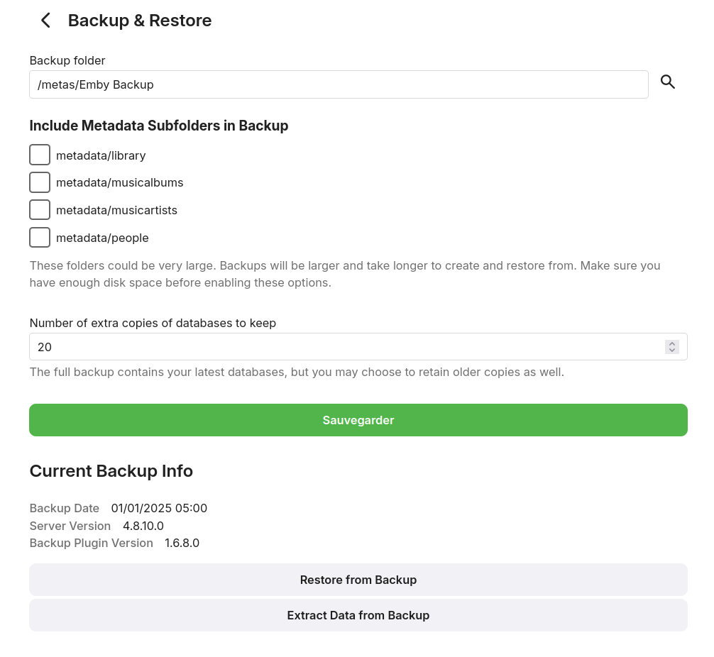

philippe971 1 Posted January 1, 2025 Author Posted January 1, 2025 Après désactivation de Emby Premiere de Windows, j'ai activé la version Linux. Version windows Version linux
vincen 72 Posted January 1, 2025 Posted January 1, 2025 6 minutes ago, philippe971 said: Après désactivation de Emby Premiere de Windows, j'ai activé la version Linux. Tu as redémarré le serveur Emby sur le Linux ? peut-être attendre 24h que le pass s'active bien mais à priori il l'a bien pris en compte parce qu'il n'affiche pas d'avertissement sur la page du plugin Tu as bien copié ton dossier de backup dans le /home/backupEmby ? le dossier a les bons droits pour que le serveur Emby puisse y accéder ?
philippe971 1 Posted January 1, 2025 Author Posted January 1, 2025 Je n'avais inclus que le dossier de sauvegarde le plus récent dans le Linux. Après avoir effectué une copie complète du dossier, tout est maintenant opérationnel. Un grand merci pour ton assistance. Philippe 1
