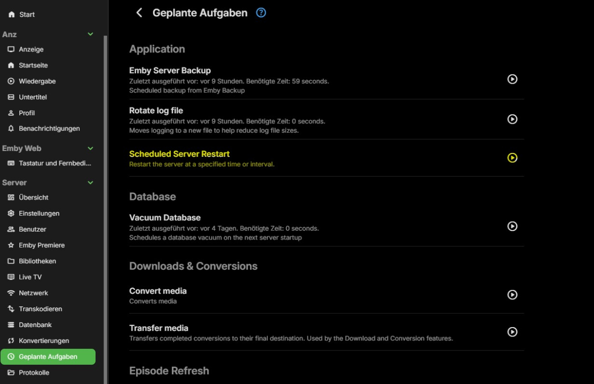

Anz30 20 Posted December 28, 2024 Posted December 28, 2024 (edited) Hallo, habe hier durch Zufall diesen Thread gefunden, da ich nach einer Möglichkeit gesucht habe meinen Emby Server nach Zeitplan neu zu starten. Nachdem ich die restart.dll mit WinSCP nach /volume1/@appdata/EmbyServer/Plugins auf meiner Synolgy kopiert habe und die Rechte angepasst hatte, hab ich jetzt den gewünschten Menüpunkt unter geplante Aufgaben. Das ist eine Funktion die ich schon sehr lange vermisst habe. @LukeWarum wurde diese Funktion nicht schon längst in Emby integriert? Finde ich sehr praktisch und würden bestimmt einige zu schätzen wissen. Ich habe den Thread hier mal eröffnet, damit andere die auch nach so einer Möglichkeit suchen, ihn hier finden. Ich jedenfalls, bin jetzt sehr zufrieden, das es funktioniert Edited December 28, 2024 by Anz30 1

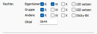

Iceman587 7 Posted January 3, 2025 Posted January 3, 2025 All fine i have done it with chmod 757 and then i have Upload the file to the Directory 1
Anz30 20 Posted January 4, 2025 Author Posted January 4, 2025 (edited) 9 hours ago, Iceman587 said: Hi habe gerade versucht das hochzuladen kann aber nicht da ich nicht die Berechtigungen habe. Wie hast du das mit den Berechtigungen gelöst? Ich habe auf meiner Synology Root Zugriff und so der Datei mit WinSCP unter Eigenschaften die Rechte auf 644 verändert. Edited January 4, 2025 by Anz30
