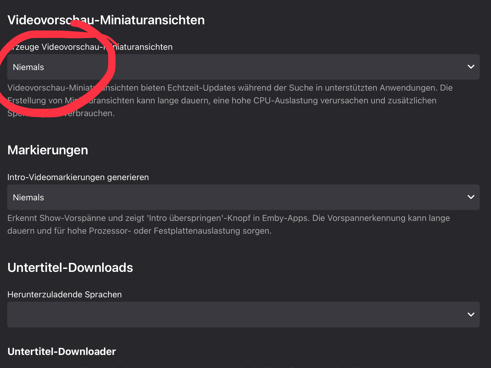

weyon668 8 Posted December 21, 2024 Posted December 21, 2024 Da stimmt was nicht, meine ca. 11TB an Filme wurden in ein paar Stunden analysiert (DS1520+). Hast du das erstellen der Videovorschau beim anlegen der Media Library auch deaktiviert? Sonst kann das wirklich ewig dauern.
PeerNAS 2 Posted December 22, 2024 Author Posted December 22, 2024 Hallo weyon668. Vielen Dank für deine Antwort. Ich habe gestern zum dritten Mal Emby von meiner DS entfernt, weil mich der ständige Traffic und das damit verbundene blockieren des NAS genervt haben. Mit ein wenig Abstand habe ich über die Ursache nachgedacht, ob vielleicht zu viele Einstellungen für das automatische Herunterladen von Infos aktiviert sind/waren. Auf die von dir genannte Video-Vorschau konnte ich aber nicht finden. Aber selbst wenn sie aktiv gewesen wäre, könnte es doch nicht so ewig dauern bei 1,5 TB Audio-Dateien, wenn du deine Dateien mit um ein vielfaches mehr an Files weniger Zeit benötigst. Momentan bin ich überfragt, woran es sonst noch liegen kann. Gruß Peer
weyon668 8 Posted December 22, 2024 Posted December 22, 2024 (edited) Siehe Screenshot für Videovorschau deaktivieren, unter Eigenschaften der Media Library Edited December 22, 2024 by weyon668

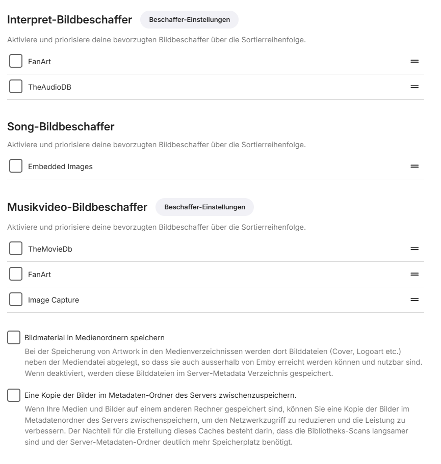

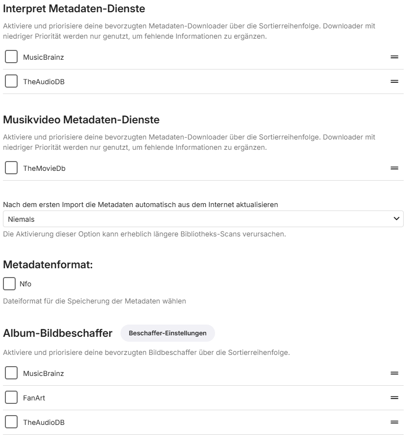

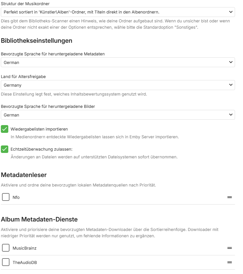

PeerNAS 2 Posted December 22, 2024 Author Posted December 22, 2024 (edited) Ich habe zum Versuch die Desktop-Version (Win 10 64bit) von Emby installiert und darüber die Audiodateien einlesen lassen. Ich habe auch alle "automatischen" Suchmaschinen und jegliche Vorschauen beim Erstellen der Bibliothek ausgenommen. Dabei scannt Emby in der Tat schneller und hat nach 5 Stunden die 1,5 TB eingelesen. Danach hat sich die NAS wieder aufgehängt, die Emby-App hat nichts gefunden bzw. hat sich beim erneuten Starten auch aufgehangen. Es kommt mir die Idee, dass eventuell an den Dateien (oder den Tags) der mp3-Dateien etwas dafür sorgt, dass das Einlesen Probleme bereitet. Die Videovorschau-Miniaturansichten spielen bei den Audiodateien eh keine Rolle und werden auch beim Erstellen der Bibliothek nicht angeboten. Jetzt hat sich soeben die Desktop-App auch aufgehängt !!!!! Edited December 22, 2024 by PeerNAS

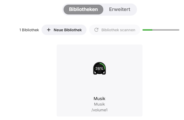

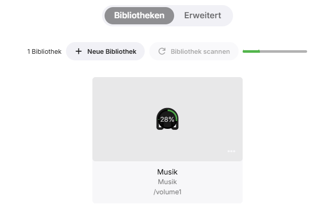

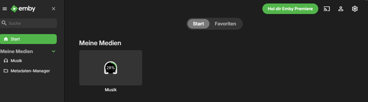

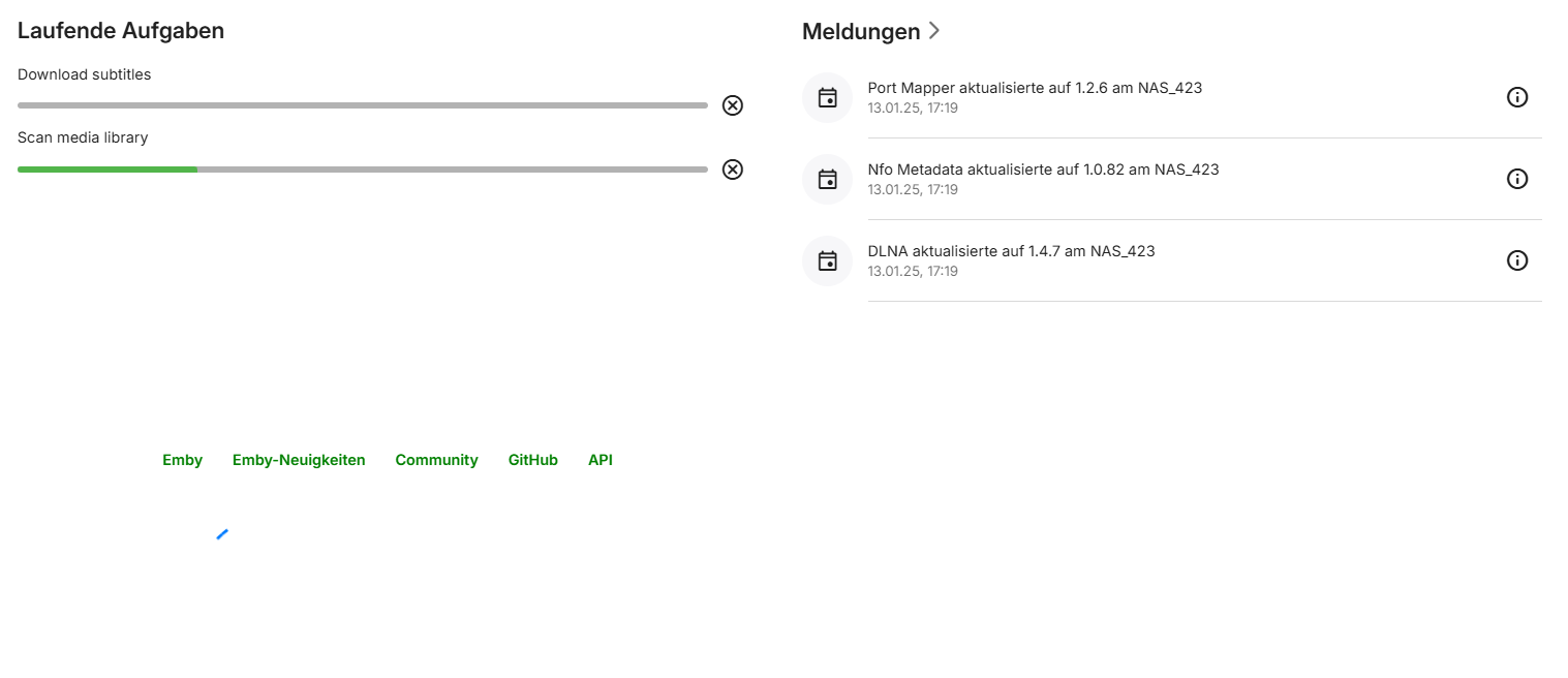

PeerNAS 2 Posted January 13, 2025 Author Posted January 13, 2025 (edited) Hallo. Ich habe jetzt Emby erneut installiert, eine Bibliothek 'Musik' angelegt... ..wobei meine Struktur "/volume1/music" für Musik ist. (volume1/video für Filme, Serien, Musikvideos) Dann habe ich alle Einstellungen von den Post 5 (22 Dez 2024) übernommen und bin auf 'Bibliothek scannen'. Nun sprang der Scan gleich auf 28%... Heute ist der 13.01.2025 und seit 17:20 arbeitet der Scan. Mal sehen, wie lang die 1,5 TB Audiodateien brauchen......... Edited January 13, 2025 by PeerNAS

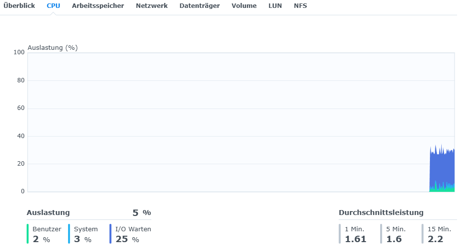

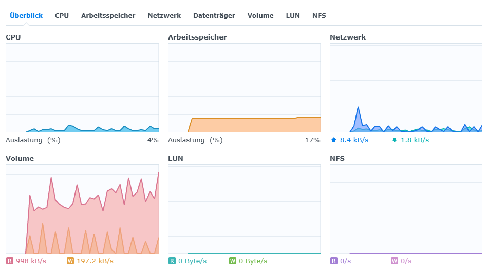

PeerNAS 2 Posted January 14, 2025 Author Posted January 14, 2025 Bis jetzt (14.01.2025 12:00) arbeitet der Emby Server und blockiert mein NAS. Ich kann nicht einmal auf die Einstellungen vom Emby-Server zugreifen. Ich befürchte, das das Problem bei mir weiterhin besteht, obwohl ich HDD-Speicher erweitert habe und 18GB RAM besitze. Ich warte noch zwei Tage...

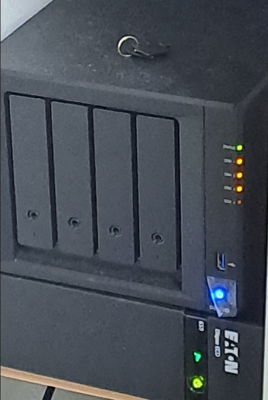

PeerNAS 2 Posted January 14, 2025 Author Posted January 14, 2025 14.01.2025 18:22 ... derzeit läuft sich das NAS heiss...
Neminem 1623 Posted January 14, 2025 Posted January 14, 2025 Well from your screen shots you are using /volume1 Are your music in that folder or in a sub folder of that. /volume1/music Do you also have /volume1/movies ? /volume1/tvshows ?
PeerNAS 2 Posted January 14, 2025 Author Posted January 14, 2025 21 minutes ago, Neminem said: Nun, Ihren Screenshots zufolge verwenden Sie /volume1 Befindet sich Ihre Musik in diesem Ordner oder in einem Unterordner davon? /Volume1/Musik Haben Sie auch /Volume1/Filme? /volume1/tvshows ? Thanx for your answer. Yes. volume1/music volume1/video/Filme volume1/video/Serien ... Wenn ich eine Bibliothek erstelle und als Ordner volume1/music anlege und scannen lasse, passiert nichts...

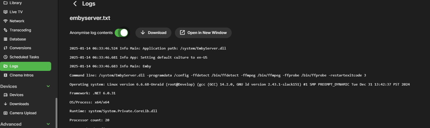

PeerNAS 2 Posted January 15, 2025 Author Posted January 15, 2025 Ich habe alle verfügbaren Protokolle nach dem Neustart von Emby und NAS heruntergeladen und hier sind sie... Da die Dateigrößen zu groß sind, lade ich es auf zweimal hoch embyserver-63872386125.txt embyserver-63872394932.txt hardware_detection-63872385579.txt hardware_detection-63872395031.txt hardware_detection-63872518347.txt
PeerNAS 2 Posted January 15, 2025 Author Posted January 15, 2025 embyserver-63872409600.txt hardware_detection-63872518347.txt
Luke 42240 Posted January 15, 2025 Posted January 15, 2025 Hi, you configured a media library using all of /volume1. Can you try instead removing that and adding a library using your actual music folder path?
Neminem 1623 Posted January 15, 2025 Posted January 15, 2025 As I suspected all your sub folders have permission issues, that you need to fix. And by adding /volume1 Emby will try all your sub folders, and error out. 2025-01-13 17:20:38.547 Error App: Error resolving path /volume1/music *** Error Report *** Version: 4.8.10.0 Command line: /volume1/@appstore/EmbyServer/system/EmbyServer.dll -programdata /var/packages/EmbyServer/var -ffdetect /var/packages/EmbyServer/target/bin/ffdetect -ffmpeg /var/packages/EmbyServer/target/bin/ffmpeg -ffprobe /var/packages/EmbyServer/target/bin/ffprobe -nolocalportconfig -ignore_vaapi_enabled_flag -pidfile /var/packages/EmbyServer/var/EmbyServer.pid -defaultdirectory /volume1/Public -updatepackage emby-server-synology72_{version}_x86_64.spk Operating system: Linux version 4.4.302+ (root@build5) (gcc version 12.2.0 (GCC) ) #72806 SMP Thu Sep 5 13:44:44 CST 2024 Framework: .NET 6.0.31 OS/Process: x64/x64 Runtime: volume1/@appstore/EmbyServer/system/System.Private.CoreLib.dll Processor count: 4 Data path: /var/packages/EmbyServer/var Application path: /volume1/@appstore/EmbyServer/system System.UnauthorizedAccessException: System.UnauthorizedAccessException: Access to the path '/volume1/music' is denied. ---> System.IO.IOException: Permission denied --- End of inner exception stack trace --- at System.IO.Enumeration.FileSystemEnumerator`1.CreateDirectoryHandle(String path, Boolean ignoreNotFound) at System.IO.Enumeration.FileSystemEnumerator`1.Init() at System.IO.Enumeration.FileSystemEnumerator`1..ctor(String directory, Boolean isNormalized, EnumerationOptions options) at System.IO.Enumeration.FileSystemEnumerable`1..ctor(String directory, FindTransform transform, EnumerationOptions options, Boolean isNormalized) at System.IO.Enumeration.FileSystemEnumerableFactory.FileSystemInfos(String directory, String expression, EnumerationOptions options, Boolean isNormalized) at System.IO.DirectoryInfo.InternalEnumerateInfos(String path, String searchPattern, SearchTarget searchTarget, EnumerationOptions options) at System.IO.DirectoryInfo.EnumerateFileSystemInfos() at Emby.Server.Implementations.IO.ManagedFileSystem.EnumerateFileSystemInfos(DirectoryInfo dir, Boolean recursive) at Emby.Server.Implementations.IO.ManagedFileSystem.GetFileSystemEntries(String path, Boolean recursive, FileSystemCredentials credentials) at MediaBrowser.Controller.Providers.DirectoryService.GetFileSystemEntriesInternal(String path) at System.Collections.Concurrent.ConcurrentDictionary`2.GetOrAdd(TKey key, Func`2 valueFactory) at MediaBrowser.Controller.Providers.DirectoryService.GetFileSystemEntries(String path, Boolean clearCache) at MediaBrowser.Controller.Providers.DirectoryService.GetFileSystemEntries(String path) at MediaBrowser.Controller.Library.ItemResolveArgs.GetFileSystemChildren() at MediaBrowser.Controller.Library.ItemResolveArgs.ContainsFileSystemEntryByName(String name, Boolean caseSensitive) at Emby.Server.Implementations.Library.LibraryManager.ShouldResolvePathContents(ItemResolveArgs args) at Emby.Server.Implementations.Library.LibraryManager.ResolvePath(FileSystemMetadata fileInfo, IDirectoryService directoryService, Folder parent, LibraryOptions libraryOptions) at Emby.Server.Implementations.Library.LibraryManager.ResolveFileList(List`1 fileList, IDirectoryService directoryService, Folder parent, LibraryOptions libraryOptions) Source: System.Private.CoreLib TargetSite: IntPtr CreateDirectoryHandle(System.String, Boolean) InnerException: System.IO.IOException: Permission denied Source: TargetSite:
