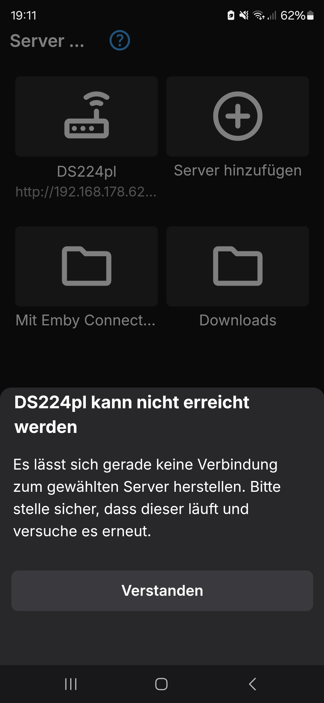

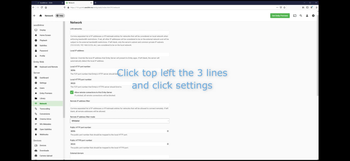

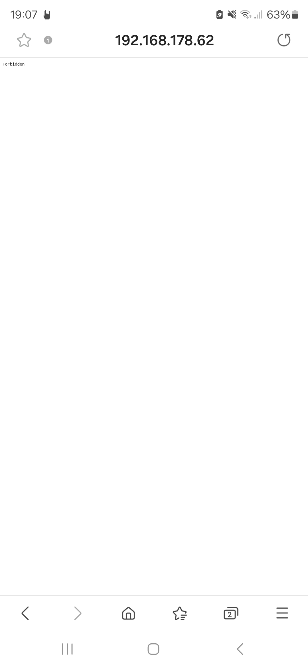

Kevin2409 1 Posted December 12, 2024 Posted December 12, 2024 Ich habe bei der Einstellungen unter Netzwerk bei Lan Netzwerk meine IP Adresse eingetragen, Remote irgendwas weiß nicht genau was es war habe auch dar meine IP Adresse eingetragen und bei den Netzwerk Model nach Lan Netzwerk habe Ich auch Meine IP Adresse eingetragen und jetzt kann ich mich nicht in mein Server anmelden das verbundene Benutzerkonto wurde gelöscht glaube ich mit den Namen Kevin2409 den Accent der die Nachricht schreibt ist ein neuer Accent Namens Kevin2409 von der Person der es gelöscht wurde auf jeden fall komme ich von meine synology DS224+ über den Internet Browser nicht mehr in mein Server mir wird nur ein weißer Bildschirm angezeigt mit der oben links in der ecke steht verboten mehr sehe ich nicht und auf Android App sehe ich es wie gehabt mit der Anmeldung kann mich aber nicht anmelden und bei Xbox genau das selbe wie Android bitte um Hilfe dar ich nicht weiter weiß was das Problem ist und das alles noch Neuland für mich ist.

Luke 43721 Posted December 12, 2024 Posted December 12, 2024 Hi, are you able to access your emby server on the local network? Try putting this url into a browser: http://ip:8096

Kevin2409 1 Posted December 12, 2024 Author Posted December 12, 2024 12 minutes ago, Kevin2409 said: 30 minutes ago, Luke said: Hi, are you able to access your emby server on the local network? Try putting this url into a browser: http://ip:8096 Hat nicht geklappt

Carlo 4563 Posted December 14, 2024 Posted December 14, 2024 Hi @Kevin2409 Is the IP address of your NAS 192.168.178.62 ? Using a computer, open a browser using http://192.168.178.62:8096 What happened? What username did you use during initial configuration? Have you created additional user accounts since installing? Have you created libraries for your content in Emby? Carlo
Kevin2409 1 Posted December 14, 2024 Author Posted December 14, 2024 Danke für eure Hilfe aber ich habe das Problem gelöst ich habe bei synology ds224 nas in volume 1 den Emby Ordner gelöscht und jetzt geht alles wieder 1
Carlo 4563 Posted December 14, 2024 Posted December 14, 2024 Excellent. That was going to be my suggestion if your system was new, and you didn't have much work into it, hence a few of the questions I asked. Carlo
