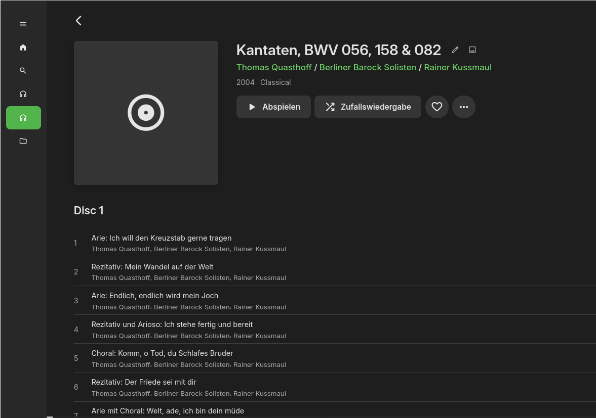

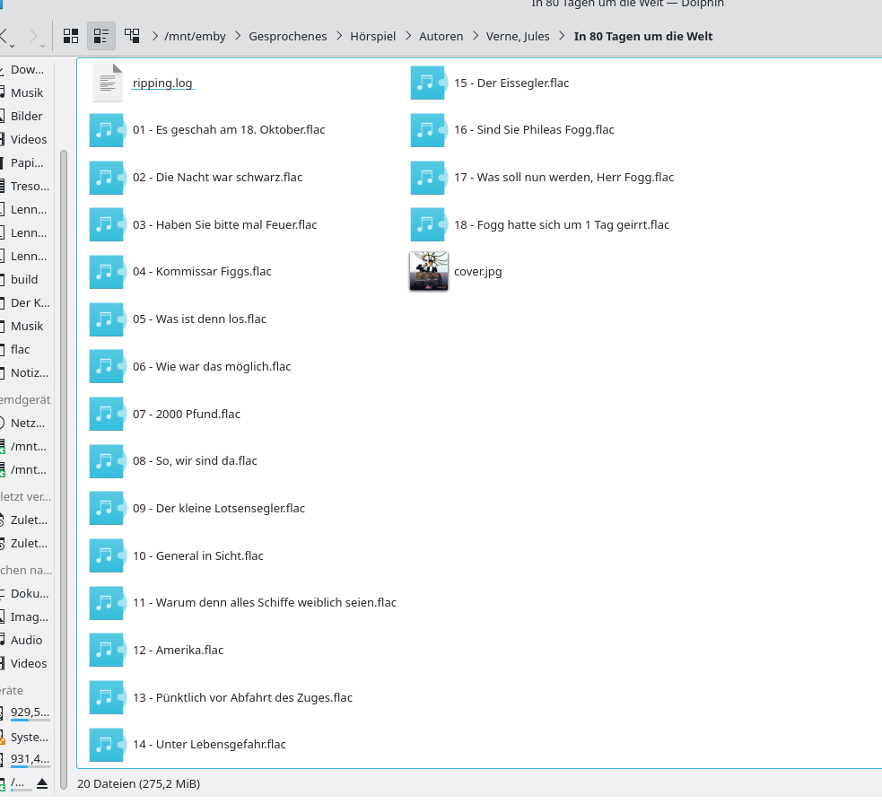

goblin2k3 6 Posted December 9, 2024 Posted December 9, 2024 Ich verwende als Album-Bilder grundsätzlich separate Dateien (spart eben Speicherplatz). Ich greife dabei meist auf eigene Scans und hochwertige Bildquellen wie iTunes zurück. Dementsprechend habe ich bei meiner neuen emby-Installation wieder sämtliche "Album-Bildbeschaffer" deaktiviert. Dummerweise habe ich vergessen, einen Haken bei "Bildmaterial in Medienordnern speichern" zu setzen. Das hat nun zur Folge, dass für keines der vorhandenen Alben ein Bild angezeigt wird. Bibliothek neu scannen und Metadaten aktualisieren hilft nichts (auch nicht, wenn ich "Vorhandene Bilder ersetzen" auswähle). Füge ich neue Alben hinzu, wird das Cover mehr oder weniger sofort angezeigt. Nun könnte ich natürlich für alle vorhandenen Alben die Covers manuell einbinden. Wir reden hier aber von rund 700 Alben (Musik und Hörbücher). Die Bibliothek löschen und neu anlegen kommt auch nicht in Frage, da ich sie gerade erst auf ein mobiles Gerät synchronisiert habe (was dauert). Mir ist auch absolut schleierhaft, warum man bei "Album-Bildbeschaffer" nicht einfach einstellen kann, dass er cover.jpg und Co einbindet. Diverse Player (Foobar, Symfonium) greifen automatisch darauf zurück, wenn kein eingebettetes Bild vorhanden ist. @sa2000

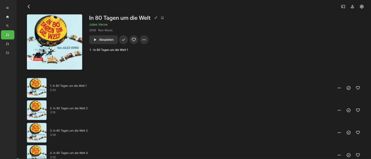

goblin2k3 6 Posted December 9, 2024 Author Posted December 9, 2024 Well, I don't know how this should help, but here you go. @Carlo Btw: I have resetted the (much smaller) audiobook library, this time setting "store images in the media folders" to true before scanning the library. It will show images now but they don't match my images (loading images from metadata providers is disabled). @sa2000 Before I got my NAS this weekend i installed an emby server on my local machine and didn't meet any problems with album art. For installing it on my NAS I used this script: https://community-scripts.github.io/ProxmoxVE/scripts?id=emby

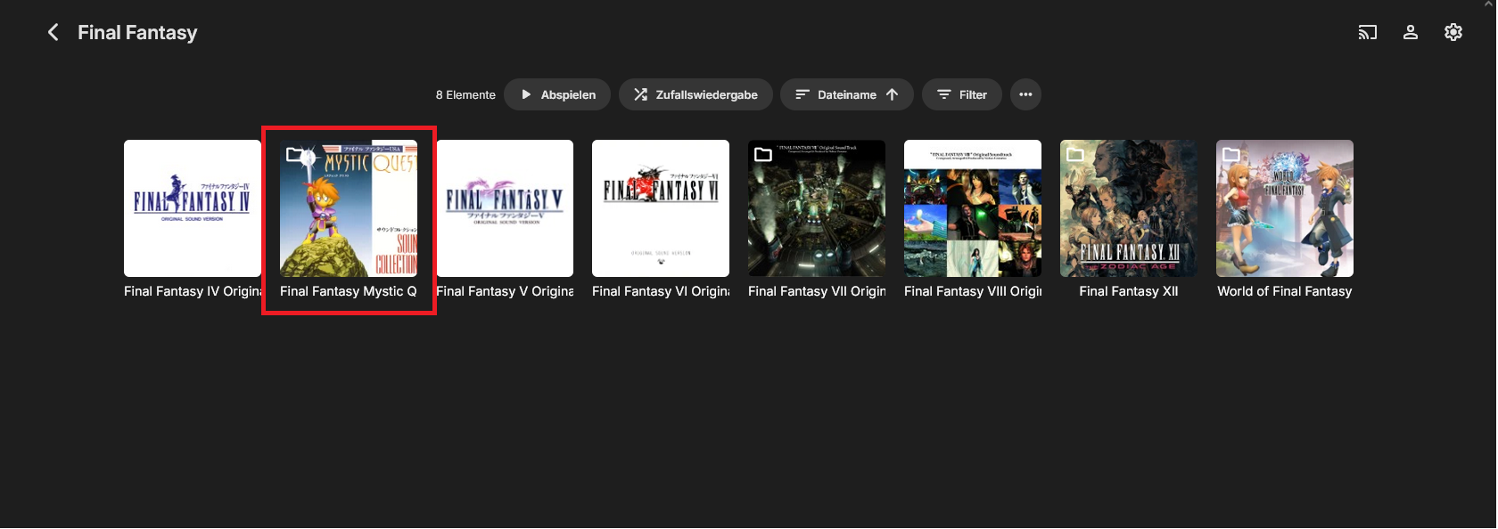

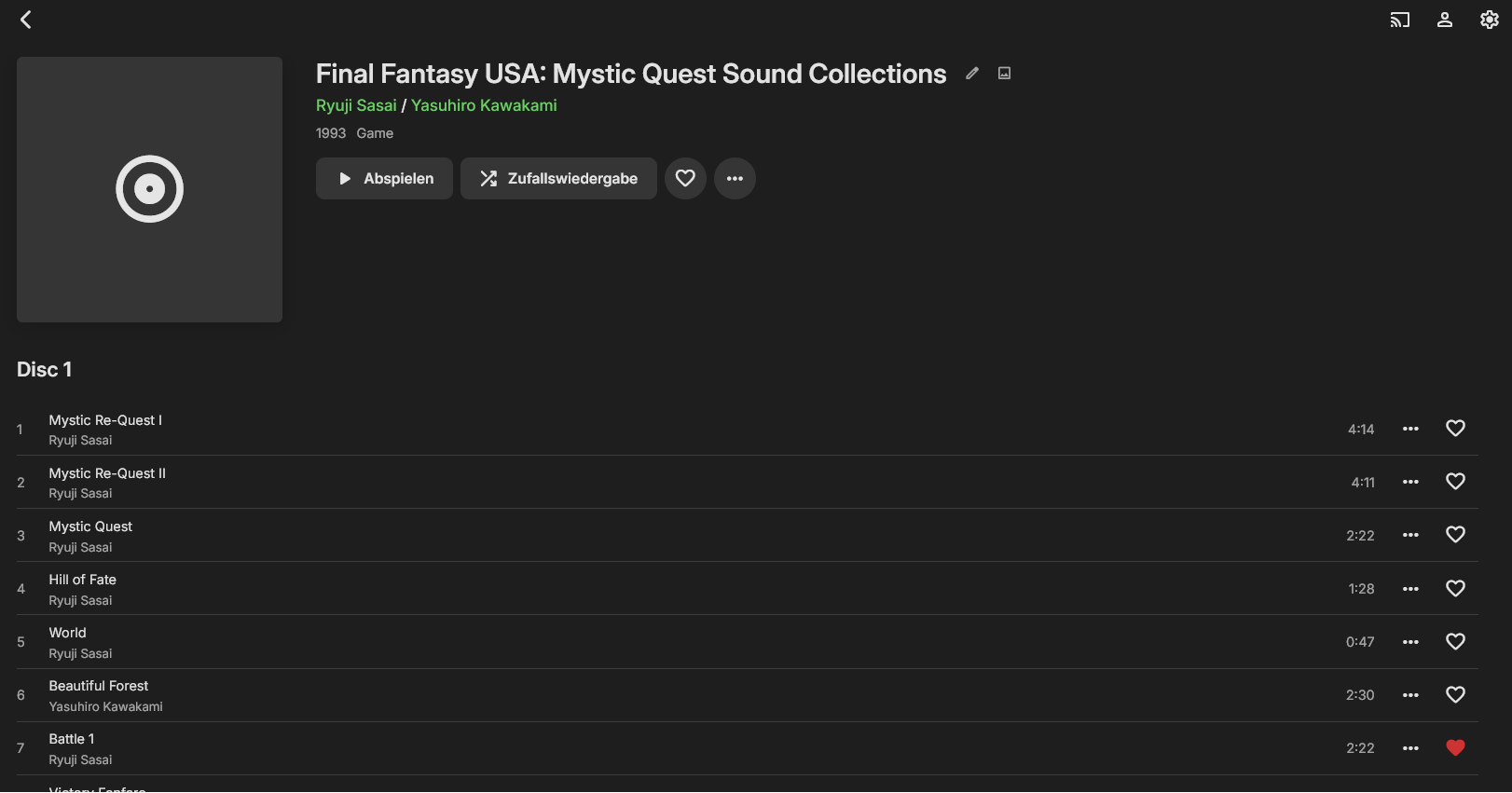

goblin2k3 6 Posted June 2, 2025 Author Posted June 2, 2025 Yes, the issue still persists and yes, you summarized it correctly. @sa2000 I activated debug logging and added a cover.jpg to a folder of a new album. It is, as a matter of fact, displayed in the folder view, but not in the album view. Updating metadata or scanning the library does not help. embyserver.txt

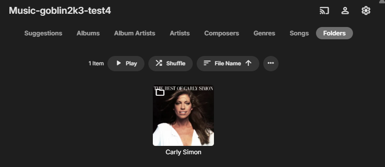

sa2000 696 Posted June 5, 2025 Posted June 5, 2025 On 02/06/2025 at 20:08, goblin2k3 said: nd added a cover.jpg to a folder of a new album what is the folder path where cover.jpg was added? log does not mention any folder that has "Sound Collections" as part of the name On 09/12/2024 at 20:30, goblin2k3 said: i installed an emby server on my local machine and didn't meet any problems with album art And is this really true? The cover.jpg you place in the album folder is visble in both the folder view and album view ? In my tests, the custom cover.jpg was only showing in the folder view
goblin2k3 6 Posted June 5, 2025 Author Posted June 5, 2025 (edited) 2 hours ago, sa2000 said: what is the folder path where cover.jpg was added? log does not mention any folder that has "Sound Collections" as part of the name The Folder name is "Final Fantasy Mystic Quest". 2 hours ago, sa2000 said: And is this really true? The cover.jpg you place in the album folder is visble in both the folder view and album view ? In my tests, the custom cover.jpg was only showing in the folder view I just read the documentation and it seems you are right. Maybe it just displayed downloaded album art from some metadata provider and I falsely assumed that it used the jpg file in the folder. It is quite silly though, that embedded pictures are as a matter of fact added to tracks (which the documentation does not mention), while album related pictures in the folders are ignored. Foobar2000 will display a cover.jpg as album art, if there is no embedded picture, so I would consider it some sort of convention. Also: Emby also uses pictures in movie folders, so why not treating albums the same way? The album art acquired from the metadata providers is often of low quality, so I don't want to use them (I either scan the covers myself or use the Cover Search Engine). I could, of course, embed them in the audio files, but this is just a waste of disk space (I have an album with more than 3000 tracks, you know). Edited June 5, 2025 by goblin2k3
sa2000 696 Posted June 5, 2025 Posted June 5, 2025 1 minute ago, goblin2k3 said: just read the documentation and it seems you are right. Maybe it just displayed downloaded album art from some metadata provider and I falsely assumed that it used the jpg file in the folder. It is quite silly though, that embedded pictures are as a matter of fact added to tracks (which the documentation does not mention), while album related pictures in the folders are ignored. Foobar2000 will display a cover.jpg as album art, if there is no embedded picture, so I would consider it some sort of convention. Also: Emby also uses pictures in movie folders, so why not treating albums the same way? The album art provided by metadata is often of low quality, so I don't want to use them (I either scan the covers myself or use the Cover Search Engine). I could, of course, embed them in the audio files, but this is just a waste of disk space (I have an album with more than 3000 tracks, you know). Thanks for clarifying. I will look into it and follow it up Thanks

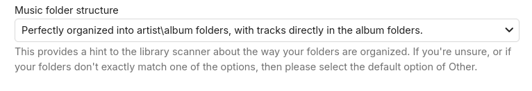

quickmic 1709 Posted June 11, 2025 Posted June 11, 2025 (edited) Welche Library structue hast du bei deiner Music Lib eingestellt? Falls da other or unstructured steht (was default der Fall ist), versuch das anzupassen. Soweit ich mich erinnere, werden die covers ignoriert bei default. Danach muss ein re-scan (vielleicht auch ein refresh metadata) getriggert werden. Edited June 11, 2025 by quickmic
sa2000 696 Posted June 19, 2025 Posted June 19, 2025 On 05/06/2025 at 13:30, goblin2k3 said: The album art acquired from the metadata providers is often of low quality, so I don't want to use them (I either scan the covers myself or use the Cover Search Engine). I could, of course, embed them in the audio files, but this is just a waste of disk space (I have an album with more than 3000 tracks, you know) I have reproduced this with the following test library and referred it to the development team Music-album-cover-art-test/ Carly Simon/ Carly Simon - The Very Best Of/ Carly Simon - 01 - You're so Vain.mp3 Carly Simon - 02 - Nobody Does it Better.mp3 Carly Simon - 03 - Why.mp3 cover.jpg
Solution sa2000 696 Posted September 19, 2025 Solution Posted September 19, 2025 (edited) A late update on this There are two factors that affect this 1. As outlined by @quickmicabove - the Music folder structure option for the library needs to be one of the two stuctured settings On 11/06/2025 at 04:31, quickmic said: Welche Library structue hast du bei deiner Music Lib eingestellt? Falls da other or unstructured steht (was default der Fall ist), versuch das anzupassen. Soweit ich mich erinnere, werden die covers ignoriert bei default. Danach muss ein re-scan (vielleicht auch ein refresh metadata) getriggert werden. 2. If there is more than one instance of the album folder in the library or other libraries, then they all need to have the same custom art files. Edited September 19, 2025 by sa2000 1
