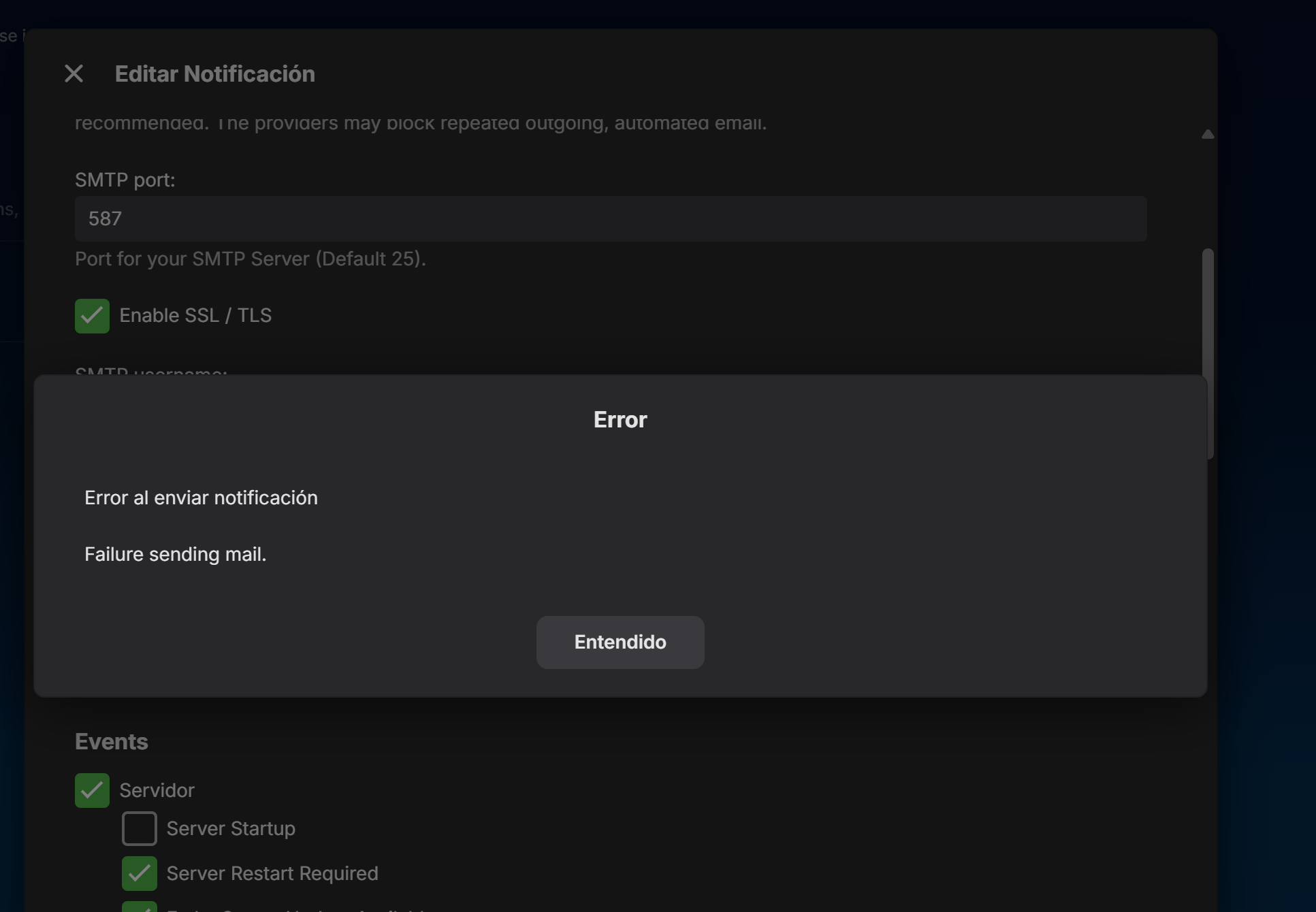

Banquero 38 Posted February 12, 2025 Posted February 12, 2025 Buenas tardes, la configuración que tengo en el plugin de email, es correcta..De hecho hago el test de notificación y funciona perfectamente..Sin embargo, no me funciona la tarea programada, para que a una hora determinada envíe a todos los email, que tengo añadidos, lo que voy subiendo diariamente a mis bibiliotecas de pelis, series, documentales, etc. De hecho, he ejecutado la tarea manualmente y me dice que ha tardado 0 segundos..¿Estoy haciendo algo mal? Adjunto registro del servidor.Muchas gracias... embyserver.txt
Banquero 38 Posted February 12, 2025 Posted February 12, 2025 Pues nada, ahora no me funciona ni siquiera el test de notificacion y está todo correcto..Lo he comprobado mil veces...¿Alguna idea?

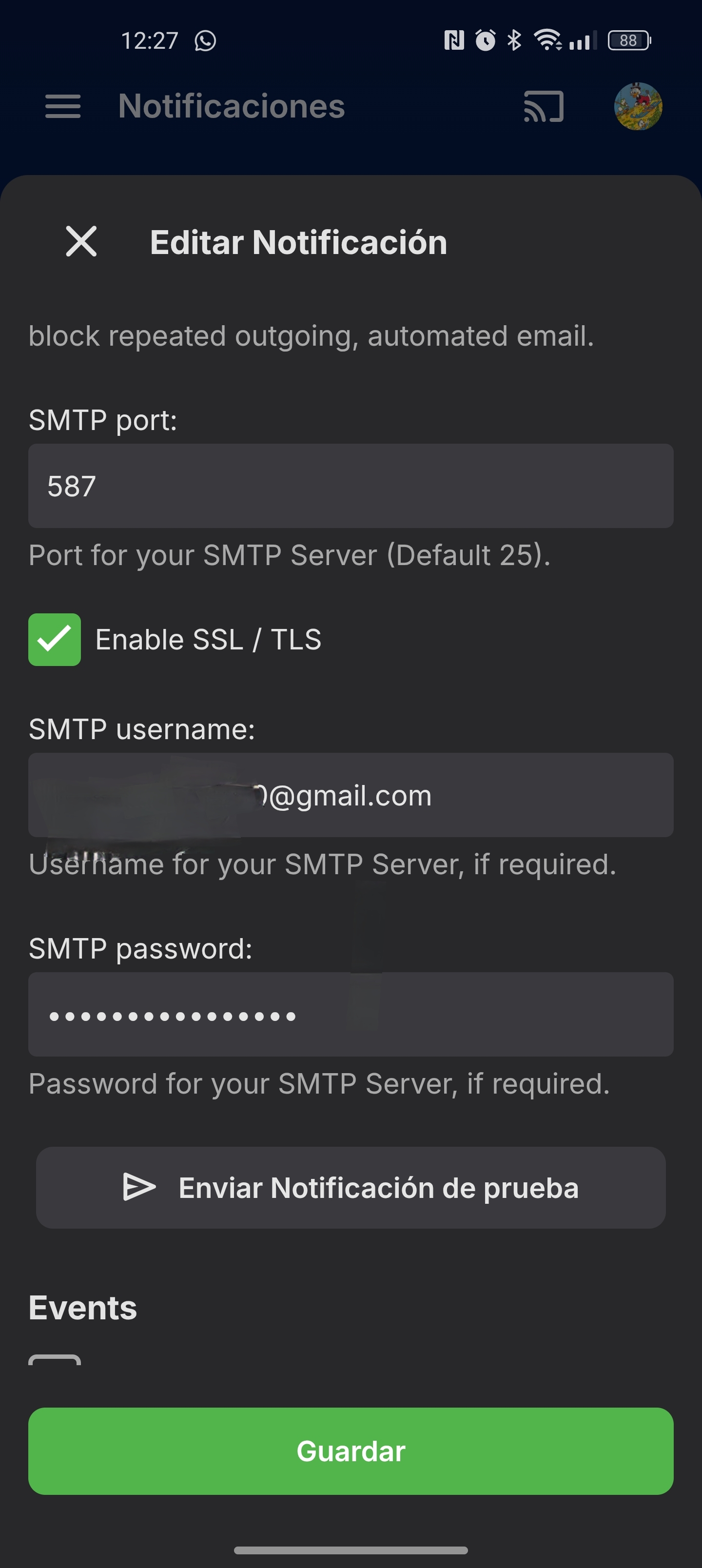

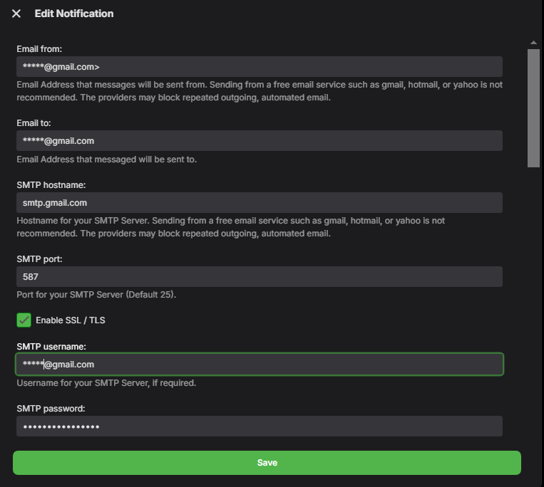

Parpatrus 10 Posted February 14, 2025 Author Posted February 14, 2025 Just now, Banquero said: Si, esta verificada la activación en dos pasos. Se me agotaron las ideas Mira unos hilos más atrás que puse una captura con la configuración que tengo, hay un texto en inglés con un enlace que puso otro usuario que me ayudó, si necesitas genera una nueva contraseña de aplicación, copia bien sin espacios para que no te de error
Parpatrus 10 Posted February 14, 2025 Author Posted February 14, 2025 Tienes que poner esa configuración con tu email, mira el puerto y la contraseña de aplicación la generada en Google

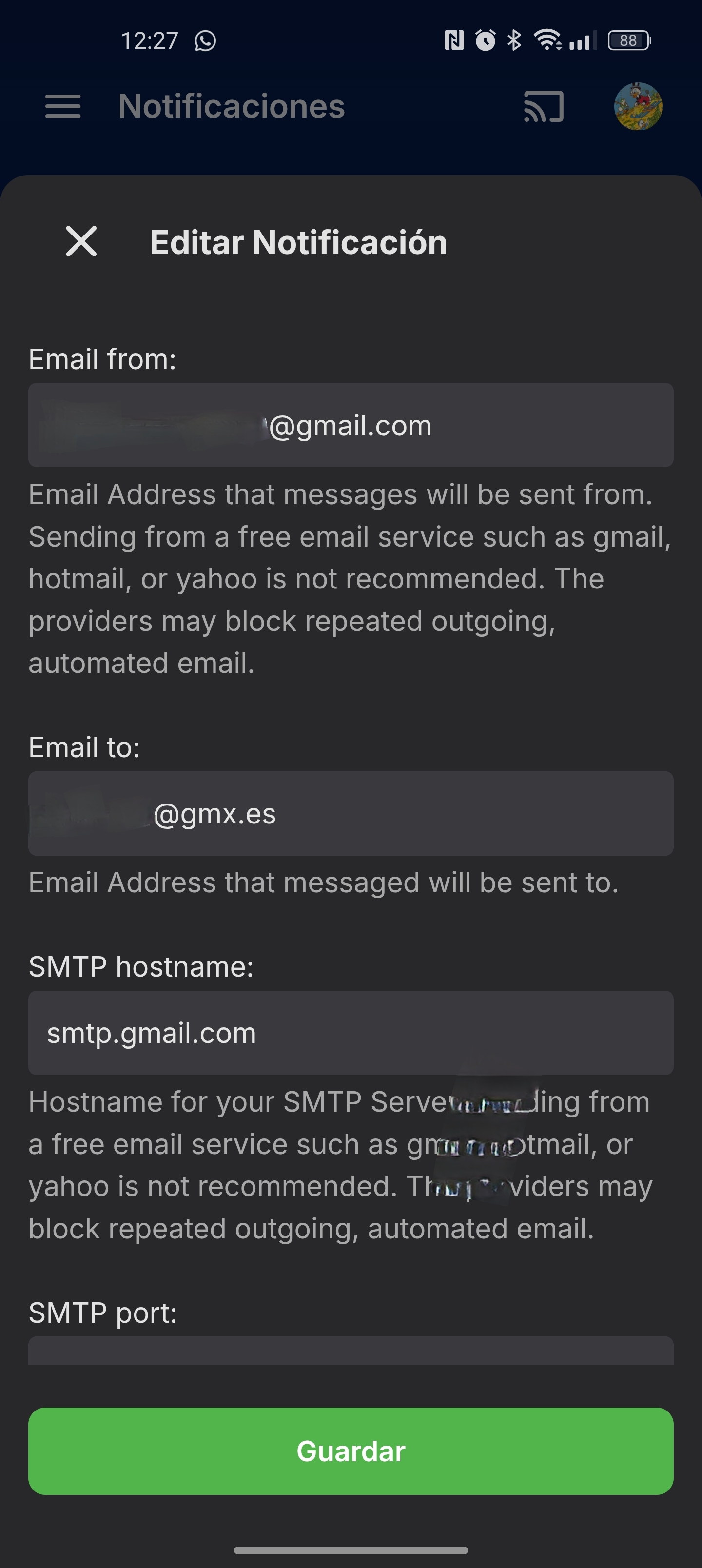

Banquero 38 Posted February 14, 2025 Posted February 14, 2025 Esa es la configuración que tengo yo y como bien dices, no deje espacio entre los 16 caracteres de la contraseña y nada, me da el mismo error
Parpatrus 10 Posted February 15, 2025 Author Posted February 15, 2025 13 hours ago, Banquero said: Esa es la configuración que tengo yo y como bien dices, no deje espacio entre los 16 caracteres de la contraseña y nada, me da el mismo error Puedes poner una captura de la configuración que tienes?
Parpatrus 10 Posted February 15, 2025 Author Posted February 15, 2025 51 minutes ago, Banquero said: Ahí la tienes Raro que no te funcione. Yo probaría. desinstalar el plugin, reiniciar el servidor, volver a instalar y reiniciar el servidor, antes de poner ningún dato, ir a Gmail, eliminar inicio en dos pasos, eliminar clave que tenga generada, volver activar verificación en dos paso y generar nueva clave de aplicación, un vez lo tengas configuras y en email to: pones tu dirección de email y te mandas una notificación de prueba. yo he realizado esos pasos y me funciona. Ya contarás 1
Banquero 38 Posted February 15, 2025 Posted February 15, 2025 Querido @Parpatrusmuchísimas gracias..He seguido todos tus pasos, y se ve que así funciona perfectamente..No sé que habría podido ocurrir pero desinstalando el plugin, eliminando la verificación en dos pasos y volviendo a iniciarlo todo, funciona perfectamente...Un fuerte abrazo... 1
Parpatrus 10 Posted February 16, 2025 Author Posted February 16, 2025 11 hours ago, Banquero said: Querido @Parpatrusmuchísimas gracias..He seguido todos tus pasos, y se ve que así funciona perfectamente..No sé que habría podido ocurrir pero desinstalando el plugin, eliminando la verificación en dos pasos y volviendo a iniciarlo todo, funciona perfectamente...Un fuerte abrazo... Me alegro leer que ya te funciona, no hay por que, un abrazo
