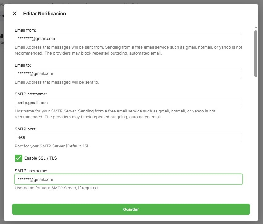

Parpatrus 10 Posted December 3, 2024 Posted December 3, 2024 Buenos días Esto intentando configurar las notificaciones para que avise cuando se agrega nueva entrada a la biblioteca. Email Notifications 3.1.9.0 Lo estoy intentando con gmail pero no hay manera, he creado uno de la empresa con dominio propio y tampoco funciona, hay alguna otra forma de enviar notificaciones de forma automática? Lo suyo que llegasen por wahtsapp, pero aunque sea al email me conformo Alguna forma de que funcione? Muchas gracias
Mibok 158 Posted December 3, 2024 Posted December 3, 2024 Si le das en enviar notificacion de prueba se envia algo? verifica en la carpeta de correo no deseado tambien.

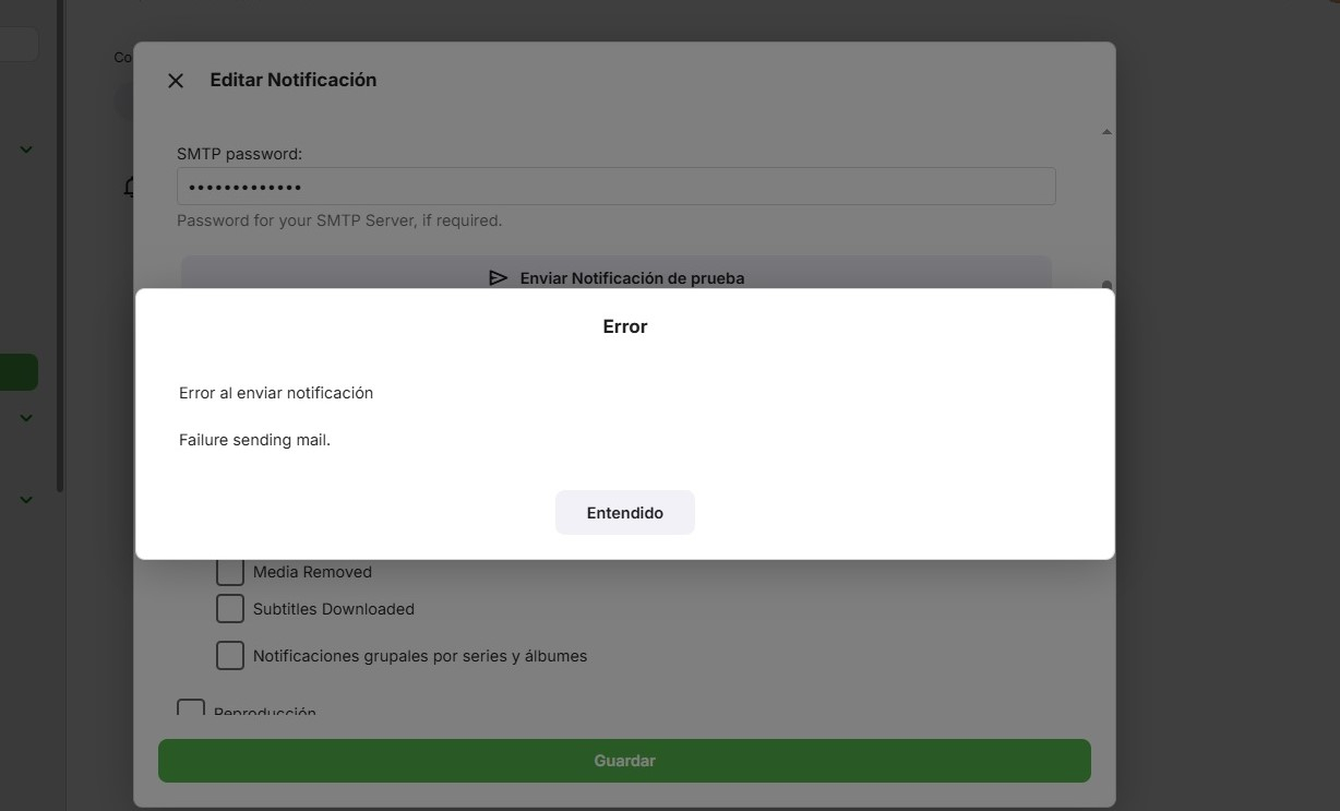

Parpatrus 10 Posted December 3, 2024 Author Posted December 3, 2024 2 hours ago, Mibok said: Si le das en enviar notificacion de prueba se envia algo? verifica en la carpeta de correo no deseado tambien. No envía nada ya que sale este error. He comprobado que todos los datos estén bien, incluso he probado con otras cuentas de email, pero siempre ocurre igual

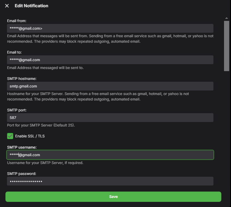

CBers 7554 Posted December 4, 2024 Posted December 4, 2024 @ParpatrusTry using SMTP Port 587 instead of 465. I have it set up on my Emby server and it works fine.
Parpatrus 10 Posted December 4, 2024 Author Posted December 4, 2024 2 hours ago, CBers said: @ParpatrusTry using SMTP Port 587 instead of 465. I have it set up on my Emby server and it works fine. con una cuenta de gmail? podrías poner tu configuración tapando los datos delicados
CBers 7554 Posted December 4, 2024 Posted December 4, 2024 34 minutes ago, Parpatrus said: with a gmail account? Yes. Do you have an application password set for the sending account?

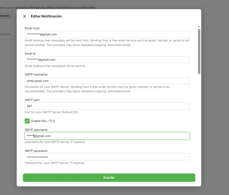

Parpatrus 10 Posted December 4, 2024 Author Posted December 4, 2024 12 minutes ago, CBers said: Yes. Do you have an application password set for the sending account? Tengo configurado de esta forma. Tu has realizado alguna configuración adicional en la cuenta de gmail?

Solution CBers 7554 Posted December 5, 2024 Solution Posted December 5, 2024 8 minutes ago, Parpatrus said: Can you tell me how you configured it to work with a Gmail account please? Like this: I use the Gmail application password, rather than the user acount password. How to create the application password instructions here.
Parpatrus 10 Posted December 5, 2024 Author Posted December 5, 2024 2 hours ago, CBers said: Like this: I use the Gmail application password, rather than the user acount password. How to create the application password instructions here. Muchas gracias, esto si que me ha funcionado, tenia todo correcto pero es importante para que funcione hacer esto que dices I use the Gmail application password, rather than the user acount password. How to create the application password instructions here. 1

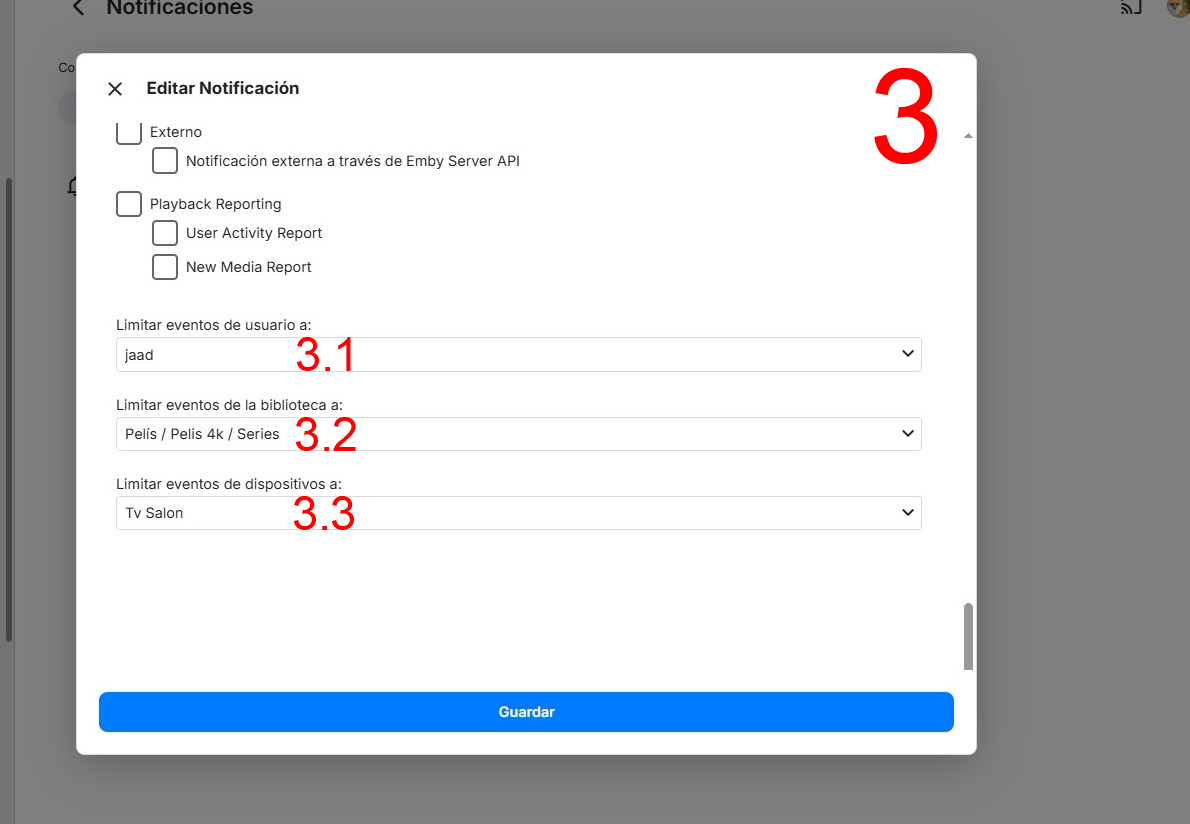

Parpatrus 10 Posted December 13, 2024 Author Posted December 13, 2024 On 12/12/2024 at 6:13 AM, Luke said: Hi, has this helped? si, solucionado con esas indicaciones. lo que me queda una duda, al final de la configuración aparecen estas opciones, quiere decir que debería de salir la notificación en el dispositivo del cliente? me he seleccionado a mi mismo con mi dispositivo tv samsung 65S93D pero no me sale ninguna notificacion cuando agrego contenido a la biblioteca de medios. Por otro lado, se podía poner que en la notificación por email se enviase una pequeña caratula del medio añadido? Muchas gracias
Luke 42239 Posted December 13, 2024 Posted December 13, 2024 2 hours ago, Parpatrus said: si, solucionado con esas indicaciones. lo que me queda una duda, al final de la configuración aparecen estas opciones, quiere decir que debería de salir la notificación en el dispositivo del cliente? me he seleccionado a mi mismo con mi dispositivo tv samsung 65S93D pero no me sale ninguna notificacion cuando agrego contenido a la biblioteca de medios. Por otro lado, se podía poner que en la notificación por email se enviase una pequeña caratula del medio añadido? Muchas gracias No, those are just filters to limit notifications to activity from certain libraries, users, etc.
Parpatrus 10 Posted December 14, 2024 Author Posted December 14, 2024 21 hours ago, Luke said: No, those are just filters to limit notifications to activity from certain libraries, users, etc. Buenos días, disculpa la tarzanda y perdona mi torpeza. Tengo estas dudas sobre el funcionamiento correcto de las notificaciones. En el punto 1 lo tengo claro 1.1 el email desde el que se envía la notificación 1.2 el email que recibe la notificación En el punto 2 2.1 seleccionar los eventos que quieres notificar En punto 3 es el que tengo las dudas 3.1 seleccionar al usuario (pero si no tengo el email de se usuario? ) 3.2 Seleccionar las bibliotecas de medios para la notificación ( eso lo tengo claro ) 3.3 Dispositivo al que le llega la notificación? ( si es asía no llegan las notificaciones al dispositivo ) Muchas gracias
Luke 42239 Posted December 19, 2024 Posted December 19, 2024 Quote 3.1 Select the user (but if I don't have the user's email?) 3.2 Select the media libraries for notification (I'm clear on that) 3.3 Device that receives the notification? (if so, notifications do not reach the device) Hi, no, these are not sending the notification to the user or device. The notification only goes to the email address that you entered. These options are so that you can limit the activity that triggers an email. Does that make sense?
Parpatrus 10 Posted January 3, 2025 Author Posted January 3, 2025 On 12/19/2024 at 4:30 AM, Luke said: Hi, no, these are not sending the notification to the user or device. The notification only goes to the email address that you entered. These options are so that you can limit the activity that triggers an email. Does that make sense? La ultima parte de seleccionar el dispositivo si no le llega, no le veo sentido hahaha, pero está todo aclarado, muchas gracias Luke 1
