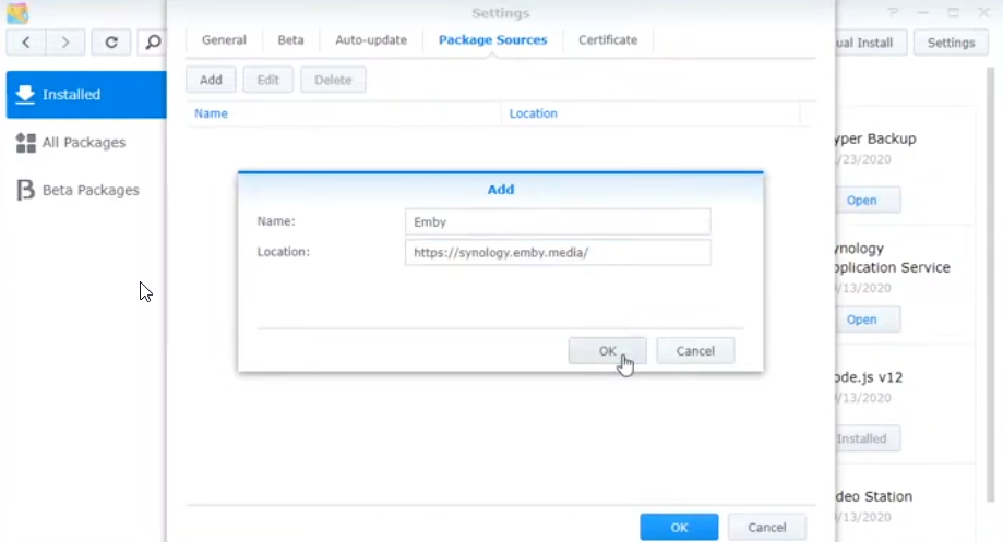

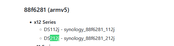

olli14 4 Posted November 21, 2024 Posted November 21, 2024 Ich habe die Synology DS212j und möchte darauf Emby Server installieren, bekomme es aber nicht hin. Ich dachte, daß Emby als "Programmpaket" bereits vorhanden ist und nur installiert werden muß. Aber es ist nicht vorhanden. Dann habe ich ein Video gefunden, wie man Emby Server manuell installieren kann. Aber da funktioniert der Installationspfad nicht. Da bekomme ich immer eine Fehler. Dann habe ich auf Github noch eine Seite gefunden wo ein Hinweis zu meiner Hardware und eine Art Link zu finden ist (siehe Bild im Anhang). Aber auch hier komme ich nicht weiter.

olli14 4 Posted November 22, 2024 Author Posted November 22, 2024 I'm running DSM 6.2.4-25556 Update 7. Because emby server isn't in the packages I tried to install manually (see picture). When I tried to do it this way I got an error that the path "https://synology/emby.media/" isn't correct. I have armv5 hardware. So what is the path I have to use?
Luke 42239 Posted November 22, 2024 Posted November 22, 2024 Hi, on the DSM 6 section of our download page we have armv5 packages: https://emby.media/download
