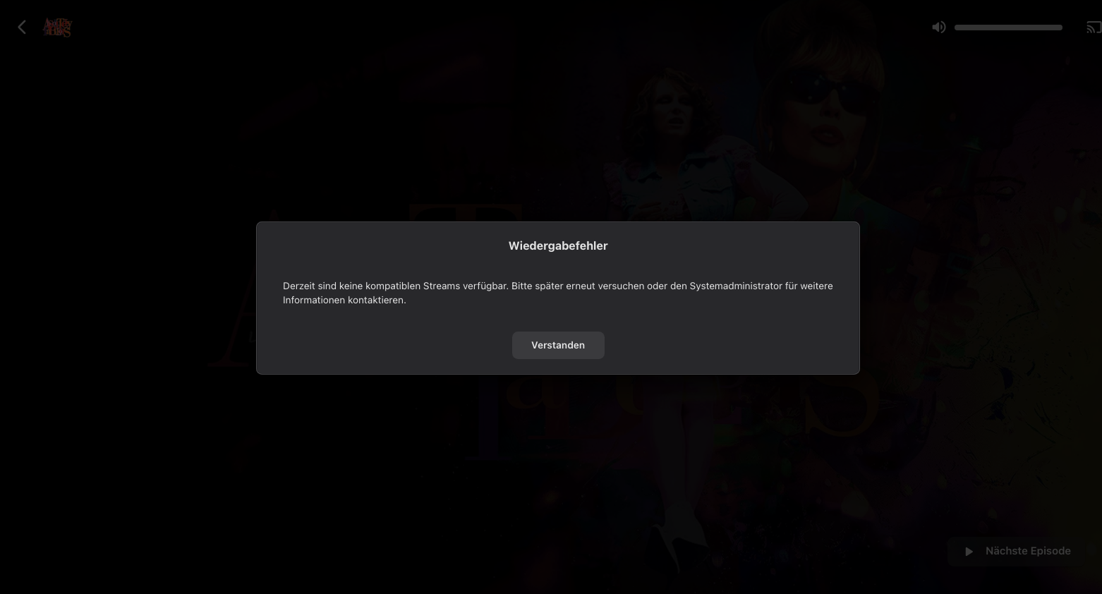

sabayon 10 Posted October 30, 2024 Posted October 30, 2024 Hallo zusammen Wenn ich auf meinem iMac mit Mac OS 15 Sequoia den Emby-Server aufrufe, sehe ich die bekannte Oberfläche und kann auch alle Inhalte bearbeiten, den Server normal konfigurieren etc. Nur Filme kann ich keine mehr abspielen. Die tritt seit Mac OS 14 Sonoma auf. Die Fehlermeldung habe ich im Screenshot beigefügt. Ich verwende auf dem Mac den Vivaldi-Browser in Version 7.0.3495.10 (Stable channel) (x86_64), die aktuellste verfügbare Version also. Wenn ich den vorinstallierten Safari-Browser verwende, ist es das gleiche Problem. Auf meinem TV und den iPhones funktioniert aber alles normal. Hat jemand eine Idee, woran das liegen könnte und ob man das beheben kann? Merci im Voraus für eure Unterstützung.
Luke 42241 Posted October 30, 2024 Posted October 30, 2024  Hi there, let's look at an example. Please attach the information requested in how to report a media playback issue. Thanks! Â
sabayon 10 Posted October 30, 2024 Author Posted October 30, 2024 33 minutes ago, Luke said:  Hi there, let's look at an example. Please attach the information requested in how to report a media playback issue. Thanks!  Hey hey. Thanks, here it is... embyserver.txt

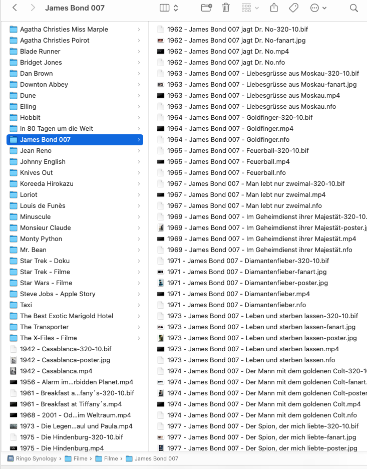

sabayon 10 Posted November 5, 2024 Author Posted November 5, 2024 Just now, Neminem said: But why is that seen by Emby. Using a download folder in Emby is not smart. Download to another folder, after download is done, move it into Emby folder. Emby is seeing the new addition to the file and starts to process it, then remove, then readd, over and over again. No, thats not a download folder on a computer, its the folders for the Emby server on my Synology NAS (Filme, Serien, Animationsfilme, Animeserien). That crdownload thing is only visible while a download runs. The term “CRDOWNLOAD” stands for “Chrome Download.” These temporary files act as storage space in which data for your requested file accumulates as it streams from the server.

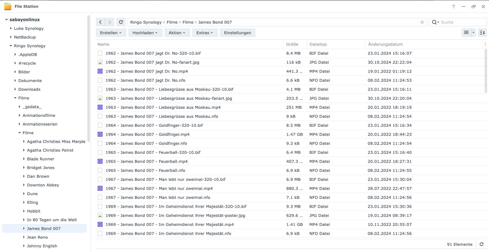

sabayon 10 Posted November 5, 2024 Author Posted November 5, 2024 1 minute ago, Neminem said: Oh well up to you. This is how the files look in the folder at the Emby server on my Synology NAS: One screenshot shows the view from my iMac, the other one the files on the Synology NAS.

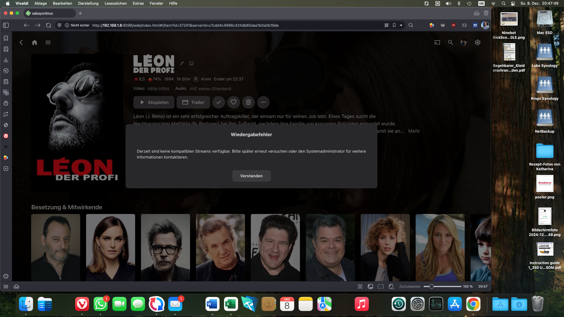

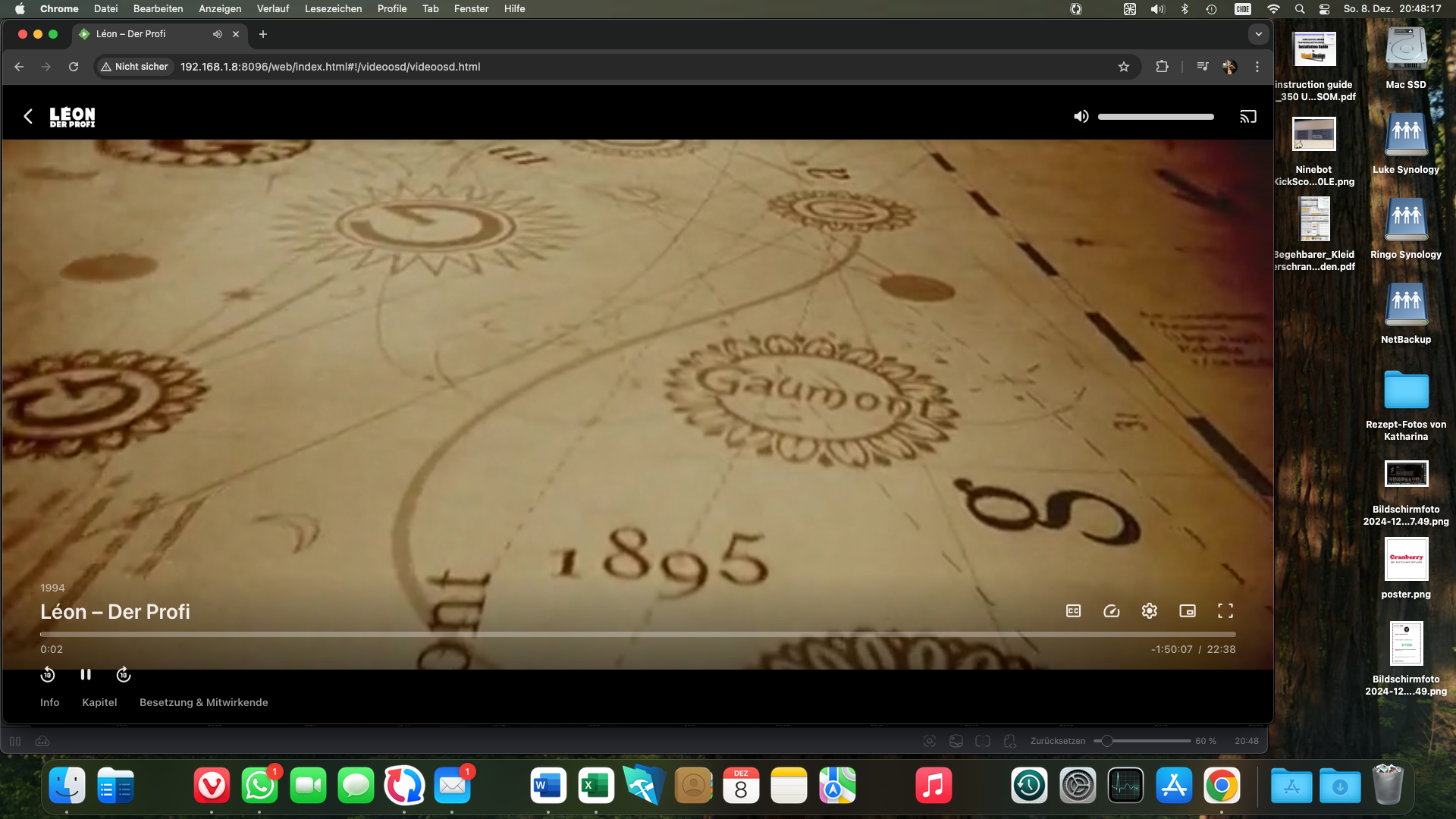

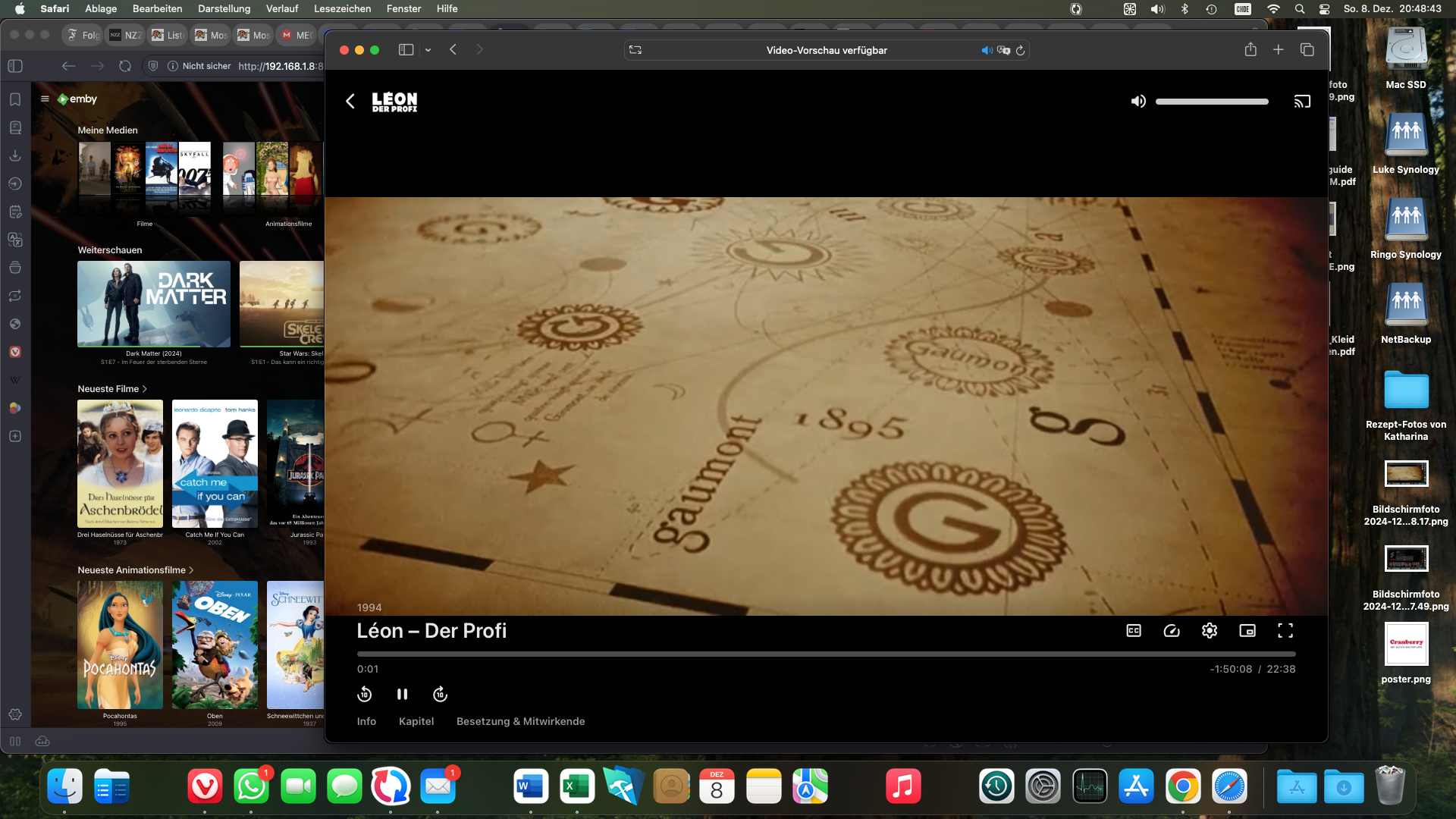

sabayon 10 Posted December 8, 2024 Author Posted December 8, 2024 Hello everyone. Â On my iMac with MacOS Sequoia I cannot watch films in my Vivaldi browser. On the same computer it works with the Chrome browser and also with Safari. Both the operating system and all three browsers are up to date. What irritates me most is the supposed difference between Chrome and Vivaldi (which is based on Chrome). Does anyone have an idea as to what this could possibly be? Thank you for your help. Â
Happy2Play 9811 Posted December 8, 2024 Posted December 8, 2024 (edited) Going to need more information as what do you mean by won't play? What does it do? Could be different security settings or even plugins/extensions. on Windows but see no issue on Vivaldi 7.0.3495.23 (Stable channel) (64-bit) Edited December 8, 2024 by Happy2Play
sabayon 10 Posted December 8, 2024 Author Posted December 8, 2024 (edited) 40 minutes ago, Happy2Play said: Going to need more information as what do you mean by won't play? What does it do? Could be different security settings or even plugins/extensions. Good evening Depending on the website or streaming platform, I receive the message that the video cannot be displayed correctly or that there is no compatible stream. But it's definitely NOT the individual source of a video as that happens in the Vivaldi Browser only. I can play all of that videos without problems in the Safari browser and in Chrome. I see that phenomenon in Facebook, Instagram, Roku a.s.o. and also in my Emby media center (the screenshots I made there).    I also asked about it in the Vivaldi help forum, but they still have no idea what the problem could be.  embyserver.txt Edited December 8, 2024 by sabayon
