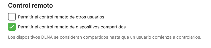

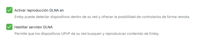

lamate 1 Posted October 28, 2024 Author Posted October 28, 2024 He estado probando y te respondo a lo que me preguntas. El dispositivo está conectado por wifi, pero no puedo transmitir a la tv de ese lugar. Hay otro dato muy curioso, tengo otro amigo que está en su casa, conecta su móvil por wifi en su red, y ve mi tv (que estoy en otra casa), pero no ve su tv para transmitir. Un lío Te adjunto 2 capturas de configuración de DLNA, tanto servidor, como usuario
