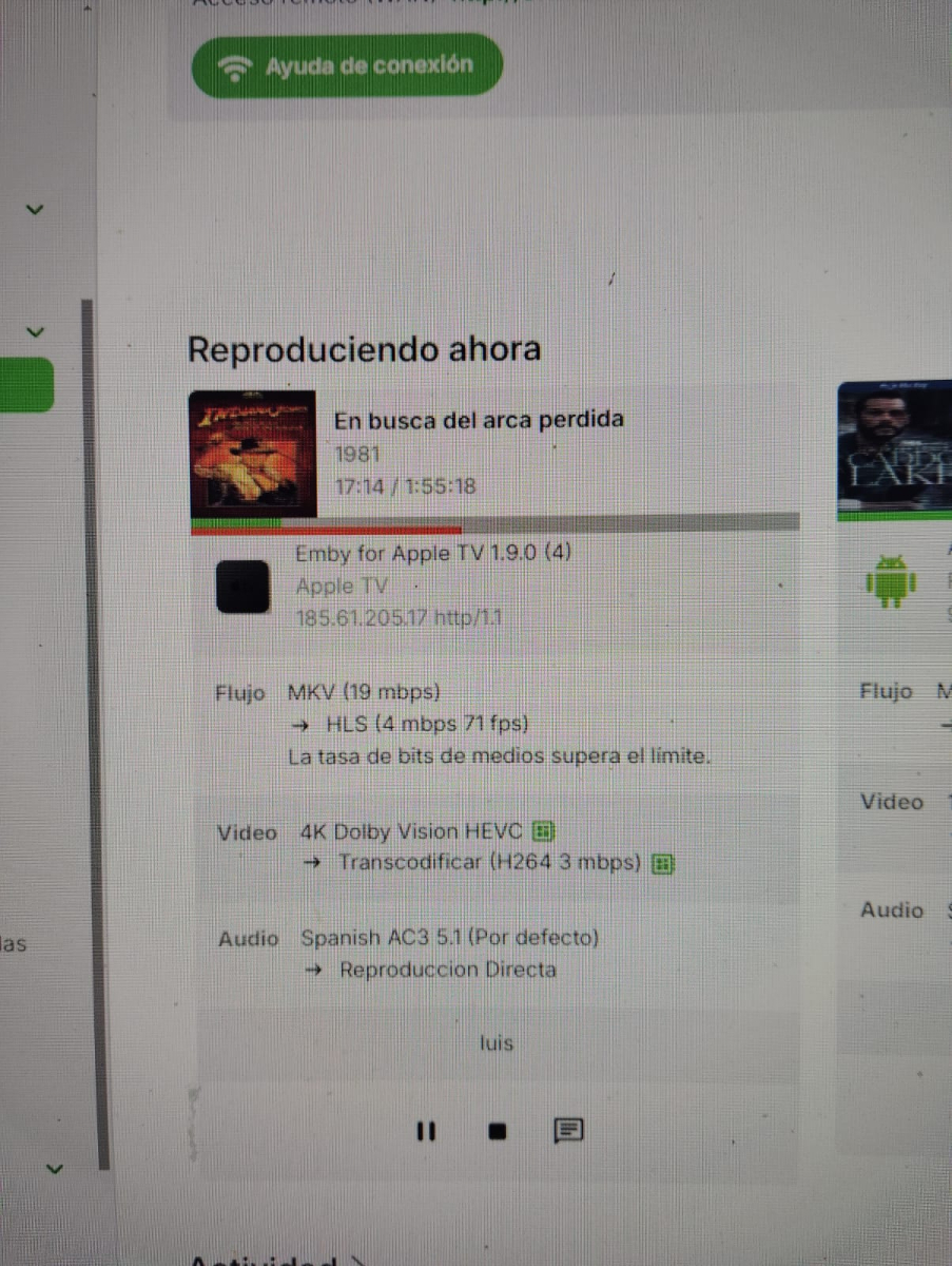

marianomaki 22 Posted October 13, 2024 Posted October 13, 2024 alguien sabe por que hace esto emby , el usuario accde desde dispositivo apple , por que transcodifica? o que es eso de la tasa de bits supera el limite
Happy2Play 9811 Posted October 13, 2024 Posted October 13, 2024 Es posible que se necesiten registros del servidor y de ffmpeg, pero lo más probable es que esa sea la tasa de respaldo para AUTO en las conexiones remotas. Potentially need server and ffmpeg logs but more than likely that is the fallback rate for AUTO on the remote connections.
vdatanet 1619 Posted October 13, 2024 Posted October 13, 2024 Si e un usuario remoto y tiene la calidad en auto, la velocidad calculada es muy conservadora y tiende a ser bastante baja. De todas maneras, aprovecho para decir que ni el reproductor nativo ni el reproductor MPV se llevan bien con este tipo de medios, el reproductor nativo transcodifica y el MPV hace mapeo de tonos, ninguno hace HDR passthrough, salvo usando el reproductor nativo con contenedor MP4, pero yo nunca he conseguido reproducir una película completa en ese formato.

marianomaki 22 Posted October 13, 2024 Author Posted October 13, 2024 yo es que no entiendo nada de eso , es la pena , no se que es todo eso , la verdad es que necesitaria alguien que sepa de esto , por que voy a empezar con un servidor para gnete de fuera , y necesito saber como solucionar todo eso , pero,bueno gracias por todo
Luke 42239 Posted October 14, 2024 Posted October 14, 2024 3 hours ago, marianomaki said: I don't understand any of that, it's a shame, I don't know what all that is, the truth is that I would need someone who knows about this, because I'm going to start with a server for people from outside, and I need to know how to solve all that, but, well, thanks for everything. Hi, is this your Emby Server, or someone else's?
Luke 42239 Posted October 21, 2024 Posted October 21, 2024 On 10/14/2024 at 3:13 AM, marianomaki said: si el servidor es mio @marianomakican you please attach the emby server and ffmpeg log files from an example: Please attach the server log from the time frame the activity occurred. See the section below titled Emby Server Logs. Please supply the full and complete log file, and avoid attempting to extract relevant sections. Everything is relevant to us. When you attach the log, please also discuss what actions you took, and what the results were. Instructions on how to do that can be found here: Thanks !
