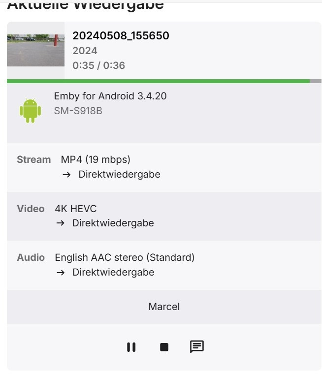

Marcidarci 6 Posted October 8, 2024 Posted October 8, 2024 (edited) Hallo ich habe das Problem wenn ich extern also außerhalb meines Lan zuhause, Handy Videos abspielen möchte also Videos die vom Handy aufgenommen worden sind, diese Videos nur mit nachladen abgespielt werden können. Das heißt ich möchte ein Video abspielen er fängt an zu laden das Video läuft ein paar Sekunden dann muss er wieder nachladen. Es handelt sich hierbei um 4K HEVC Videos die Original Bitraten liegen so bei 60 mbps was natürlich bei meinem 50mbit Upload vom Provider zu viel ist für direct play. Doch auch wenn ich die Videos auf knapp 18 mbps komprimiere was eigentlich locker ausreichen sollte für direct play, spielt er die Videos trotz allem nicht ohne nachladen ab. Ich verstehe das nicht. Andere normale Spielfilme in 4k laufen ohne Probleme auch außerhalb meines Heimnetzwerks. ffmpeg-transcode-c6d23ae7-9f2e-4345-b52d-5cdd893c076c_1.txt embyserver.txt Edited October 8, 2024 by Marcidarci

Marcidarci 6 Posted October 14, 2024 Author Posted October 14, 2024 I've tried all that. With the lowest 4k setting at 40mbps, the video does not start at all. No matter what attitude I use it just doesn't work. Why do normal movies run at about the same bitrate but error-free? That's what I don't understand.

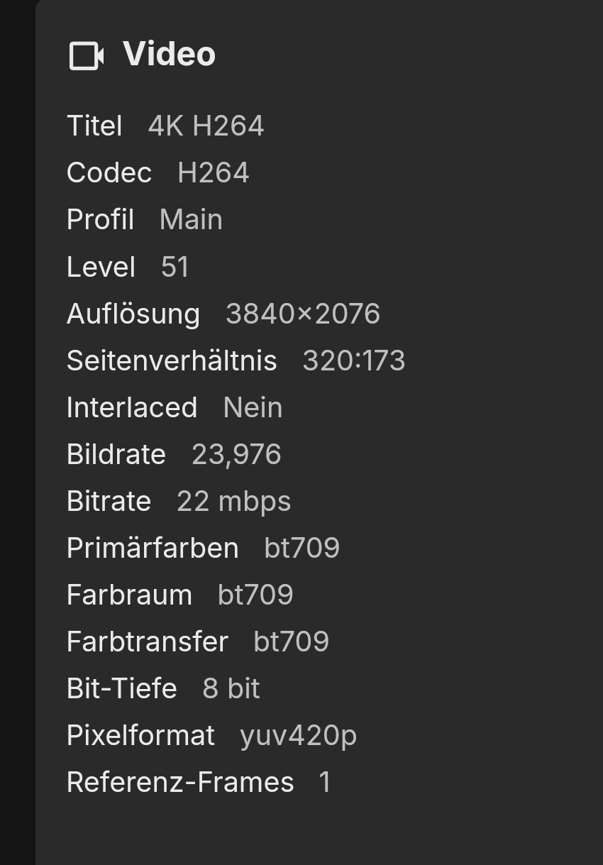

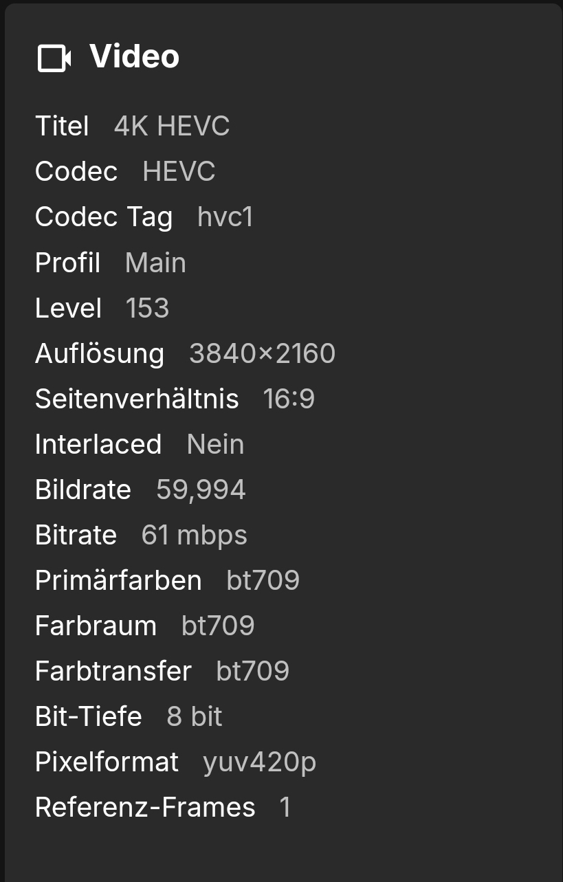

Marcidarci 6 Posted October 14, 2024 Author Posted October 14, 2024 Here are 2 screenshots of a movie that is played externally and one that is not played the HEVC movie does not run and the H264 runs It does not matter whether the format H264 or H265 is also running.
