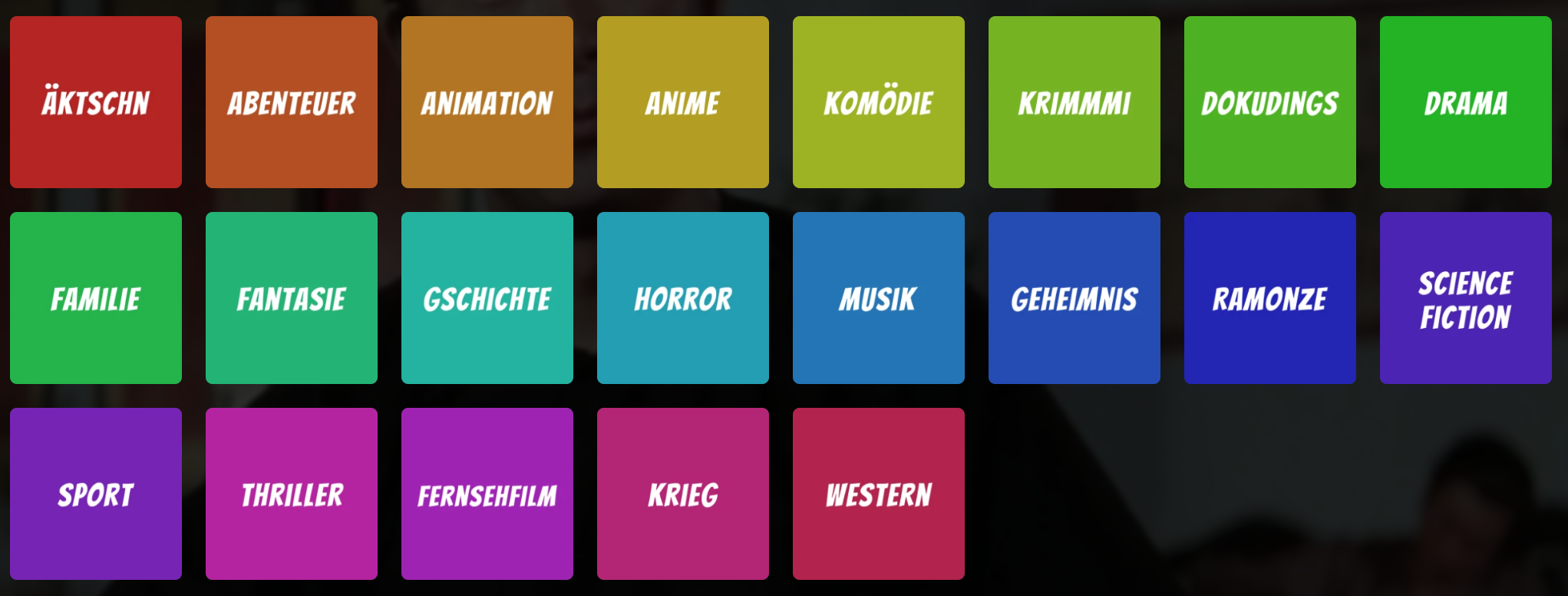

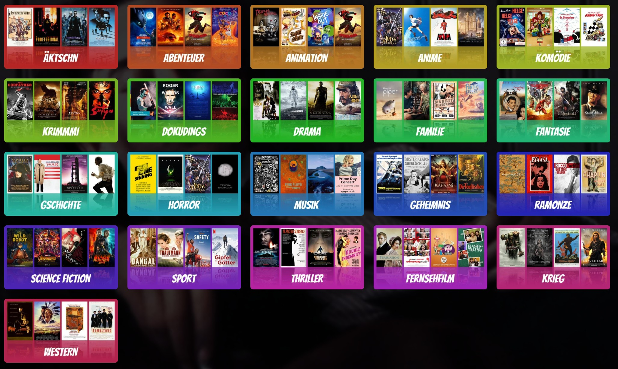

Killface69 96 Posted September 30, 2024 Posted September 30, 2024 (edited) Ich habe aktuell eine etwas komplexeres Script am Laufen, das NFO-Dateien für Emby optimiert. Ich habe deine Frage als Inspiration genommen und mit meinem KI-Kumpel mein Script erweitert. Unten findest du einige Genre-Thumbs, die es erstellen kann. Die Farbigkeiten nutze ich auch für Untergenres, kann ich bei Bedarf anpassen, ansonsten wäre alles Schwarz. Mein Script benötigt auf jeden Fall Python (und ImageMagick?). Falls du Interesse hast, kann ich den Thumbnail-Code extrahieren. Du müsstest es dann zum Generieren ausführen und die Thumbs nach Metadata kopieren. Am einfachsten wäre es, die Genre und Poster über die Emby API abzufragen, habe aber zu den Themen noch nicht nachgeschaut was möglich ist. Edited September 30, 2024 by Killface69 2

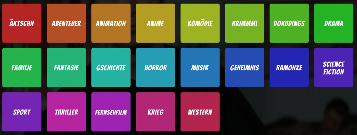

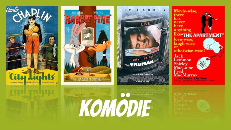

Killface69 96 Posted May 21, 2025 Posted May 21, 2025 Ei Gude, Ich habe das Skript überarbeitet und voll lauffähig gemacht. Aktuell liest es eine Liste an Genres ein genres_dict: dict[str, str] = { # "MeinTest_01": "Komödie-Test", # Emby Genre -> eigener Name "Comedy": "Komödie", "Action": "Äktschn", "Adventure": "Abenteuer", "Animation": "Animation", "Anime": "Anime", "Fantasy": "Fantasie", "Crime": "Krimmmi", "Documentary": "Dokudings", "Drama": "Drama", "Family": "Familie", "History": "Gschichte", "Horror": "Horror", "Music": "Musik", "Mystery": "Geheimnis", "Romance": "Ramonze", "Sci-Fi": "Science Fiction", "Sport": "Sport", "Thriller": "Thriller", "War": "Krieg", "Western": "Western", "TV Movie": "Fernsehfilm", } und macht daraus das oder das Das Skript ruft dazu alle Genres von Emby per API ab ruft die Top X eines Genres an Filmen ab, dabei kann z.B. PremiereDate oder Bewertung etc. zum Sortieren verwendet werden wählt davon nach Zufall vier Poster für die Übersicht aus wählt davon nach Zufall 7 Fanarts aus und kopiert sie in den Output Ordner schaut in der Tabelle oben nach dem Label und erstellt die Primary/Landscape-Version im Output macht daraus ein Mal Primary/square und Thumb/landscape. (Optional) Löscht alte Fanarts für das Genre und lädt die neuen Bilddaten nach Emby hoch. Die Farben setzen sich aus dem Farbkreis im HSB-System zusammen. Bei drei Genres hätte man Rot - Grün - Blau, je 120° Abstand bei 360° Farbton technobabbel. Müsste in die Config. Formate sind frei zuordenbar, Landscape Bild kann Primary und/oder Thumb in Emby werden Code für das Bannerformat habe ich auch, müsste noch integriert werden wenn Interesse ist Ich müsste noch ein paar Optionen oder eine Config einbauen, ist doch etwas komplexer geworden Schrift kann selbst gewählt werden, aber die Größen etc. sollten auch in die Config Liest aktuell nur Filme für die Genres ein. Denkbar wäre, TV-Poster für Thumb zu verwenden und Filmposter für Primary Die Bilddaten werden über die Odnerpfade aus Emby kopiert, die Bilder liegen bei mir als Kopie im Filmodner ab. Keine Ahnung ob das Skript die Bilder auch direkt aus dem Metadaten Verzeichnis abfragen kann Ist in Python geschrieben. Passt das für soweit oder habt ihr noch Ideen? 1
