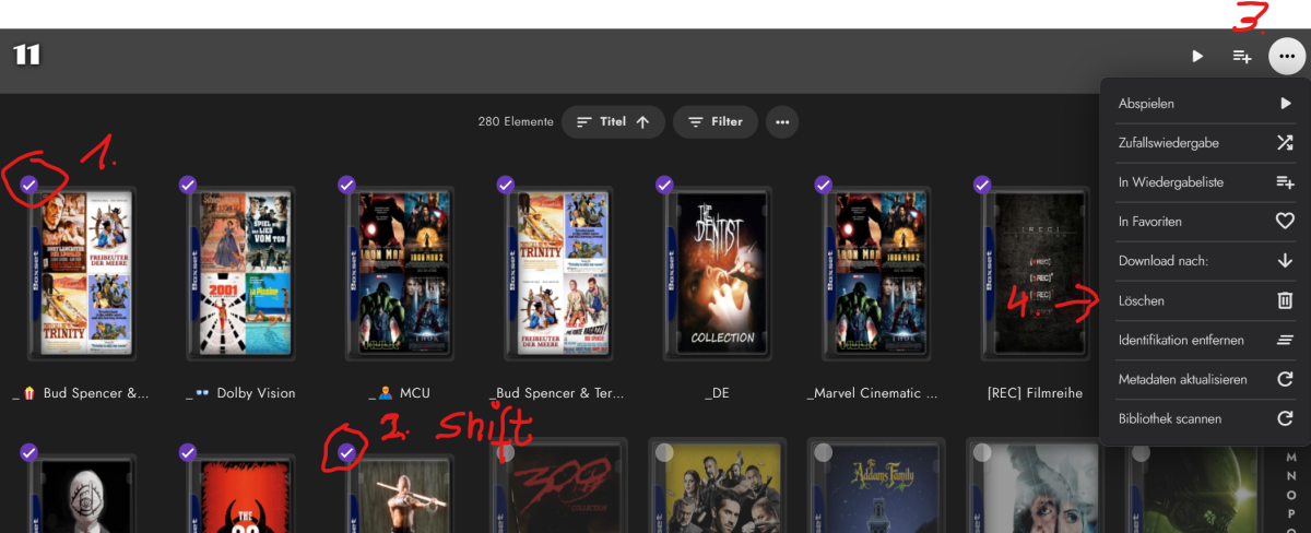

Killface69 96 Posted September 9, 2024 Posted September 9, 2024 Ei Gude, du kannst die erste Sammlung mit dem Kreis links oben auswählen, zum Ende scrollen, alle Items sollten geladen sein, und mit Shift + Klick alles markieren. Löschen geht mit dem Burger-Menü oben rechts. Nach einem Neu-Einlesen der Bibliothek sollten auch die Sammlungen vom Plugin neu erstellt werden. Alternativ kannst du auch die Sammlungs-Bibliothek löschen, ich würde es erst mal mit den Einträgen versuchen.

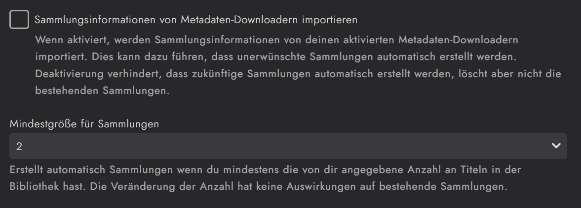

Killface69 96 Posted September 10, 2024 Posted September 10, 2024 Nönö, die Bibliothek brauchst du nicht löschen. Ich meinte wirklich nur neu scannen. Hast du die Sammlungen in deiner Bibliothek aktiviert? Hier gibt es eine Option: Es kann sein, dass mit dieser Option nur beim Import die Sammlungen neu erstellt werden. Schau mal im Plugin-Katalog nach "Auto Box Sets", ist gleich das erste Top-Plugin. Sofern die Sammlungs-Information entweder in den NFO-Dateien stecken oder von Emby beim Scrapen befüllt werden, sollte es gehen.
