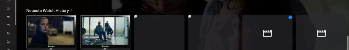

derrundetisch 0 Posted August 25, 2024 Posted August 25, 2024 Hallo, durch das verändern der Laufwerke auf meinem Emby Server zeigt es allen Nutzern eine fehlerhafte Watch-History an. Die alten Pfade stimmen nicht mehr mit den neuen Pfaden überein. Wo kann ich die fehlerhafte Watch-History von allen Usern in einem Zug löschen? Vielen Dank Hello, by changing the drives on my Emby server, it shows an incorrect watch history to all users. The old paths no longer match the new paths. Where can I delete the incorrect watch history for all users in one go? Thank you very much

derrundetisch 0 Posted August 25, 2024 Author Posted August 25, 2024 57 minutes ago, Happy2Play said: Tut mir leid, ich verstehe das nicht ganz, da Emby Provider-IDs für den Anzeigeverlauf verwendet. Nur Elemente ohne Provider-IDs werden über Pfad-/Datenbank-Element-IDs verfolgt. Es handelt sich um alle Datensätze pro Benutzer in der Benutzerdatentabelle in der Bibliothek „library.db“. Können Sie das Problem genauer beschreiben? Hello Happy2Play, I have activated a new hard disk with a different file structure on my server. Then updated all libraries in the Emby server to the new paths. However, files still appear in the watch history with old and now invalid paths. I would now like to delete this watch history for all users to prevent invalid data from remaining active. Thank you very much Hallo Happy2Play, ich habe auf meinem Server eine neue Festplatte mit veränderte Dateistruktur aktiviert. Danach im Emby-Server alle Bibliotheken auf die neuen Pfade aktualisiert. In der Watch-History erscheinen dennoch Dateien, mit alten und nun ungültigen Pfaden. Ich möchte nun diese Watch-History nun für alle User löschen um nicht weiterhin ungültige Daten aktiv zu halten. Vielen Dank

derrundetisch 0 Posted August 26, 2024 Author Posted August 26, 2024 Hello Happy2Play, I have saved the plugin "watch history" and then uninstalled it. After a server restart all errors were eliminated, then the PlugIn was back in the PlugIn folder and after another server restart the PlugIn was ready for use again. Thank you very much Hallo Happy2Play, ich habe das PlugIn "Watch History" gesichert und dann deinstalliert. Nach einem Server Neustart waren alle Fehler beseitigt, danach das PlugIn wieder in den PlugIn-Ordner und nach einem weiteren Server Neustart war das PlugIn wieder einsatzbereit. Vielen Dank
Happy2Play 9811 Posted August 26, 2024 Posted August 26, 2024 I was sort of thinking that looking through the Plugin topic. So any media changes the plugin really does not see on any existing recorded watch history. But glad you worked it out.
