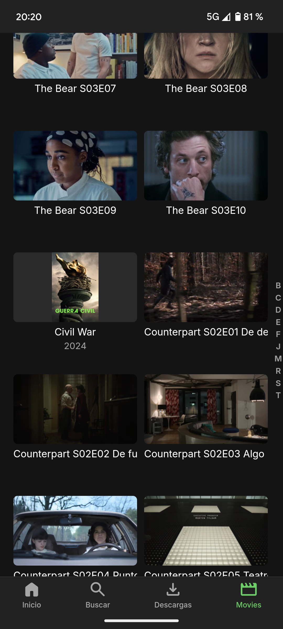

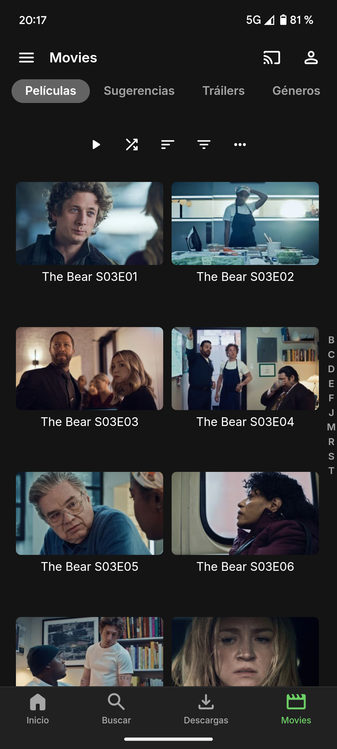

Bertuss 1 Posted August 22, 2024 Author Posted August 22, 2024 Al darle a móvies aparecen todos los capítulos de las series desplegados, en lugar de haber una carpeta para cada serie ( the Bear y counterpart en este caso) Muchas gracias
Solution GrimReaper 4895 Posted August 22, 2024 Solution Posted August 22, 2024 (edited) ¿Qué tipo de contenido seleccionó al crear esa biblioteca? Teniendo en cuenta que se llama "Movies", supongo que se trata de 'Películas'. Debes seleccionar 'Programas de TV' durante la configuración de la biblioteca para que esos elementos se muestren correctamente. Elimine la biblioteca existente y cree una nueva biblioteca tipo Programas de TV. Edit: Como también tienes películas allí, también puedes seleccionar el tipo "Contenido mixto" si quieres combinarlas. Edited August 22, 2024 by GrimReaper Append 1
