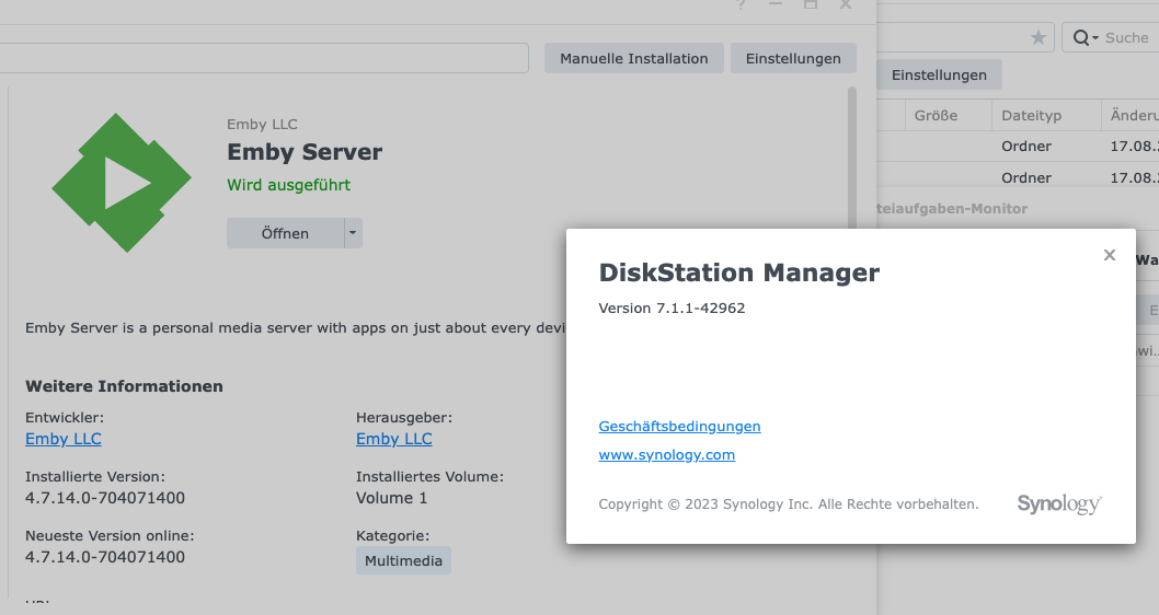

Für meine Schwester habe ich meine "alte" Synology DiskStation DS215j flott gemacht und ihr auch Emby installiert. Das scheint es dort aber nur in Version 4.7.14.0 zu geben, während ich auf meiner eigenen Synology DiskStation mit Version 7.2.1 den Emby Server in Version 4.8.8.0 habe. Ich geh mal stark davon aus, dass es Gründe hat, warum auf dem älteren DiskStation Manager nicht die neuesten Versionen mancher Software installiert werden kann/soll.

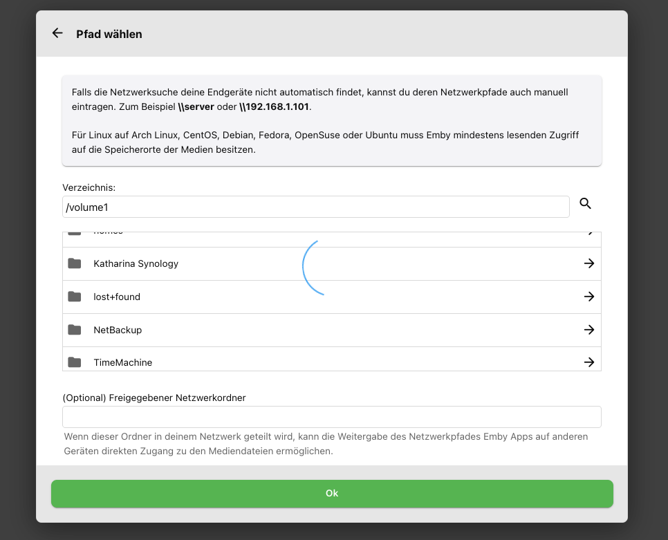

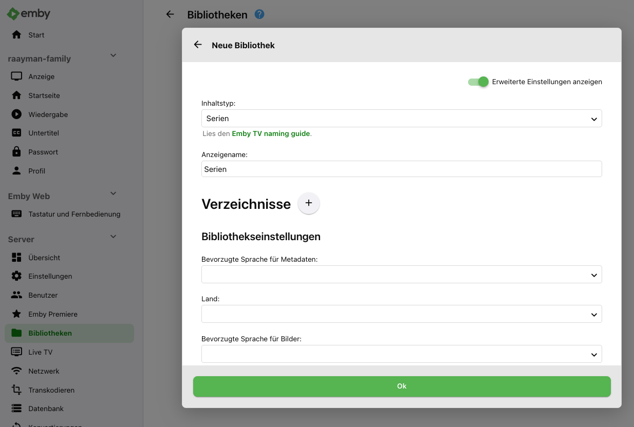

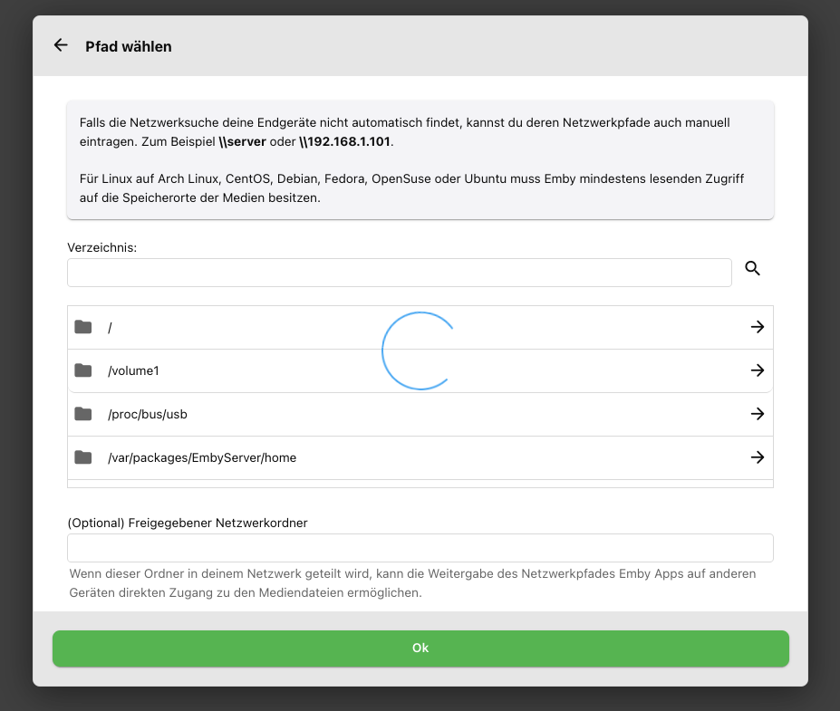

Mir fiel nur leider auf, dass ich auf dem Emby Server meiner Schwester keine Bibliotheken anlegen kann. Konkret: Möchte ich einen Pfad zu einem Ordner anlegen, beginne ich mit "volume1" und bekomme dann die weitere Auswahl angezeigt. Wähle ich dann den Benutzerordner meiner Schwester auf ihrer eigenen SyncStation aus, springt das Fenster wieder auf Anfang zurück und selbst die Auswahl bis "volume1" ist wieder weg. Den Pfad manuell anzugeben, habe ich auch versucht, der wird angeblich nicht gefunden, was ganz objektiv Unfug ist. Mit meinem eigenen Emby Server geht das hingegen problemlos, habe es gestern getestet.

Hi, the best place to look for the latest version is here:
https://emby.media/download.html
Here you can download Emby Server 4.8 for DSM 7.1. The reason why you don't see it in Package Center is that we only submitted DSM 7.2 packages to Synology.
Please let us know if this helps. Thanks.

Das Update ist eigentlich kein Problem, je nach Hardware aus dem Link vom Team oben die richtige Datei herunterladen, über den Paketmanager->"manuell installieren" und das gerade geruntergeladene Paket installieren. Neustart - fertig.
Für den Zugriff auf die Mediathek musst Du diese Anleitung durchführen und den Zugriff für den Systembenutzer "emby" zu lassen:
https://emby.media/community/index.php?/topic/106277-how-to-add-media-libraries-when-running-synology-dsm-7/
