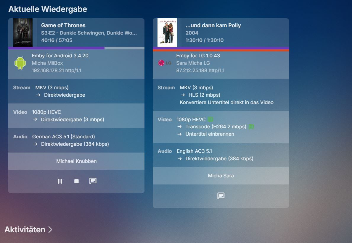

Micha75 5 Posted August 14, 2024 Author Posted August 14, 2024 Guten Abend, ist es als Admin irgendwie möglich diverse Stream zu verwalten? Im diesem Fall würde ich gerne den rechten Benutzer mit dem Emby App von LG die Wiedergabe beenden. Die App macht da immer wieder Probleme und ich würde einfach gerne wissen wie man die anderen User bzw. Wiedergabe beenden kann. LG Micha
Happy2Play 9811 Posted August 14, 2024 Posted August 14, 2024 Dem Bild zufolge sieht es so aus, als würde der Server den Befehl zum Stoppen der Wiedergabe nie vom Client ausführen und es handelt sich um eine festgefahrene/abgebrochene Sitzung, die nur durch einen Neustart von Emby entfernt werden kann. Es könnte einen Weg über die API geben, aber ich konnte diese Theorie nicht testen, da ich keine abgebrochenen Sitzungen habe. Per the image it looks like the server never go the stopped playback command from the client and is a stuck/abandoned session and can only be removed by restarting Emby. Might be a way via the api but have not been able to test that theory as I don't have any abandoned sessions.
Micha75 5 Posted August 14, 2024 Author Posted August 14, 2024 8 minutes ago, Luke said: Hi, what problem are you having? As an admin, I wanted to stop playback because the LG Emby app always doesn't seem to execute the command and so I've had the information for several days that playback is still running even though the film has been watched Sorry Google Translate
Happy2Play 9811 Posted August 14, 2024 Posted August 14, 2024 Yes currently stuck abandoned session can only be removed by restarting Emby but the devs are aware and looking into is as there are multiple topics on the issue.
Micha75 5 Posted August 14, 2024 Author Posted August 14, 2024 13 minutes ago, Happy2Play said: Yes currently stuck abandoned session can only be removed by restarting Emby but the devs are aware and looking into is as there are multiple topics on the issue. OK. Thanks for the info. But I still have another question :) Why can you see the Pause and Stop buttons at the bottom of one stream but not the other stream?
Happy2Play 9811 Posted August 14, 2024 Posted August 14, 2024 Just now, Micha75 said: OK. Thanks for the info. But I still have another question :) Why can you see the Pause and Stop buttons at the bottom of one stream but not the other stream? Some clients cannot be remote controlled remotely. And even if buttons were present this abandoned session would have not effect either.
Micha75 5 Posted August 14, 2024 Author Posted August 14, 2024 1 minute ago, Happy2Play said: Some clients cannot be remote controlled remotely. And even if buttons were present this abandoned session would have not effect either. ok. Thank you.
