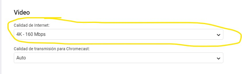

Clangrijan 19 Posted August 26, 2024 Posted August 26, 2024 16 hours ago, MattDrayton said: Porque mi anterior android TV no daba este problema Hola. En ajustes de reproducción, dentro de la configuración de la app, tienes puesto el valor máximo en calidad de Internet? si lo tienes en Auto cámbialo y ponlo al máximo, a ver si es eso. A mi me pasa que en Auto se me cuelga a veces la reproducción Saludos
MattDrayton 1 Posted August 27, 2024 Author Posted August 27, 2024 De esa manera va peor, la aplicacion es compatible con android 14 o que pasa
