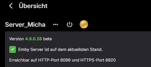

Anz30 20 Posted August 5, 2024 Posted August 5, 2024 (edited) Hallo, hab mal wieder ein Problem mit der Skip Intro Funktion. Nach Aktualisierung auf die Version 4.9.0.28 beta wird mir plötzlich kein Skip Intro Button beim Start einer Serie mehr anmgeboten. Ist das schon bekannt? Mit der Version 4.9.0.26 beta hat das noch problemlos funktioniert. Ich habe von der 26 direkt auf die 28 aktualisiert. Log hängt mit an.... embyserver.txt Edited August 5, 2024 by Anz30 Log

Solution Anz30 20 Posted August 5, 2024 Author Solution Posted August 5, 2024 (edited) Ok gerade über den PC getestet, da wird er mir angezeigt, dann ist hier wohl die Nvidia Shield das Problem, warum auch immer so plötzlich. Ich schaue dort mal in die Emby App in die Einstellungen. Edit: @LukeLösung gefunden, sorry... Es waren hier tatsächlich 3 Folgen einer Serie für die keine Schnittmarken beim Intro gesetzt wurden. Deshalb wurden die auch nicht angezeigt. Die nächsten 3 Folgen die ich gerade getestet habe werden wieder mit dem Skip Intro Button angezeigt. Da hat Emby beim einlesen wohl einfach Folgen vergessen. Edited August 5, 2024 by Anz30 1
