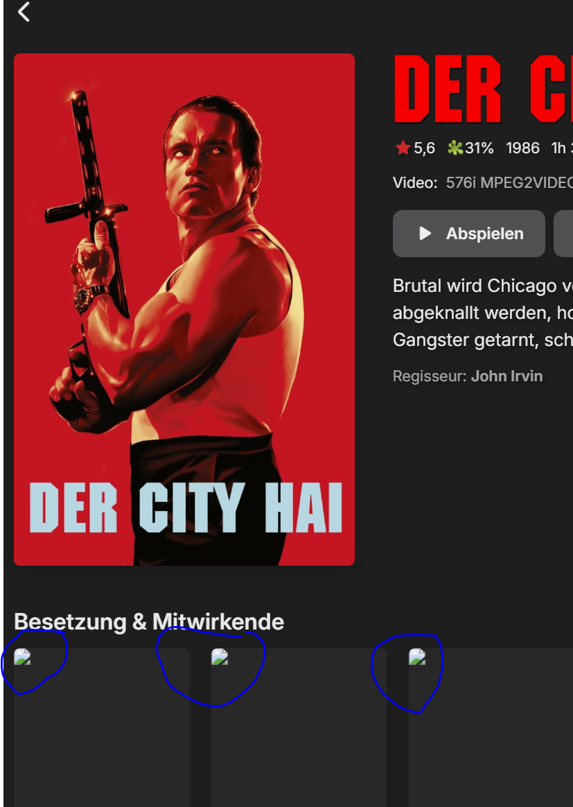

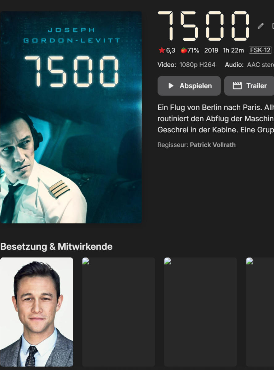

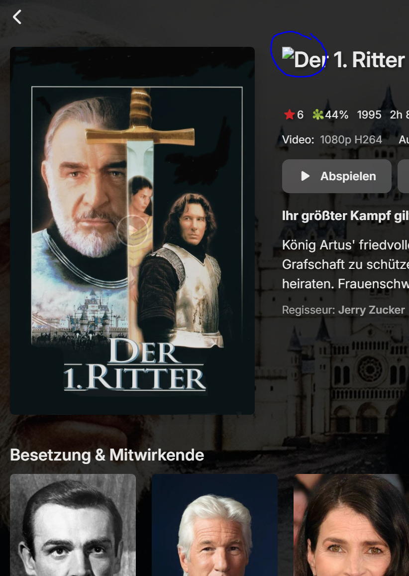

Pitah 3 Posted August 5, 2024 Posted August 5, 2024 Hallo Leute, ich habe Emby (neueste Version) auf Synology DS923+ (neueste Version) und probiere gerade aus. Ich möchte von Jellyfin zu Emby wechseln habe aber das Problem, dass meine Bibliotheken ihre Bilder verlieren. Die Bibliotheken sind alle erfolgreich angelegt worden. Alle Bilder auf dem Server werden angezeigt. Es geht um die Cover (Poster), Hintergrundbilder, Logos und Darsteller. Als der Server fertig war, die Bibliotheken anzulegen, bin ich mit dem Router aus dem Internet gegangen. Emby Server und Emby Client sind also nicht im Internet aber zusammen im gleichen Homenetzwerk. Ich möchte nicht, dass TV und Synology aus dem Internet sichtbar sind. Deswegen habe ich ja den Homeserver. Wenn ich also nun per Browser auf den Server schaue oder auf dem TV Emby aufrufe, dann fehlen immer wieder vereinzelnd Bilder. Mal fehlt ein Logo, mal fehlt der Hintergrund, mal fehlen Darsteller. Ich bin mir sehr sicher, dass die Bilder schon einmal geladen wurden. Also kurzgesagt. Wenn Emby mit dem Server und Client offline ist, dann sind die Bilder der einzelnen Filme nicht mehr vollständig. Wenn ich online bin, dann werden die Bilder wieder vervollständigt (nachgeladen). Man kann bei den Darstellern und bei den Logos schön sehen, dass schon ein Bild vorhanden war. Oben links wird ein Symbol als Platzhalter gezeigt. Im Anhang sind drei Beispiele, wo plötzlich die Bilder fehlen. Auf dem Client (TV) kann es sein, dass dort ein anderes Bild fehlt. Während bei dem selben Film auf dem Server das Logo fehlt aber der Hintergrund da ist, so kann es auf dem Client sein, dass das Logo da ist aber der Hintergrund fehlt. Habt ihr eine Idee? Liebe Grüße Pitah

Pitah 3 Posted August 6, 2024 Author Posted August 6, 2024 Moin nach Frankfurt, das ist doch mal eine schöne Antwort. Meistens bekommt man folgendes zurück: "Hast du es mal mit einem Reboot probiert?" Also: Quote Zurück zu den lokalen Dateien: Emby lädt nur die Bilder, die auch tatsächlich dargestellt werden. Sobald du durch deine Filme gehst, werden die Poster aus dem Web lokal gespeichert. Ja. Emby zeigt mir alle Bildchen an, wenn ich den Router offen habe. Da ist Emby super. Ich habe mir die Mühe gemacht und bin in fast jeden Film gegangen um alle Bilder online zu laden. Sowohl auf dem Server (Synology) per Windows Webbrowser als auch auf dem TV. Dann habe ich den Router zu gemacht und siehe da. Emby kennt einige Hintergründe, Logos oder Darsteller nicht mehr. Er zeigt anstelle des Bildes einen Rahmen, der oben links ein kleines Symbol beinhaltet. Und Emby macht es auf dem TV anders als auf dem Server im Webbrowser. Also unterschiedlich. Einige Filme sind aber auch vollständig. Die einzigen Bilder die immer da sind, sind die Cover Poster. Es sieht fast so aus wie von Emby gewollt. Gegen Aufpreis kommt die volle Funktionalität. Ich dachte, der TV holt sich die Bilder lokal vom Synology-Emby-Server, nachdem Emby online gescrapt hat. Wo speichert Emby die Bilder hin? Warum lädt der Server die lokalen Daten nicht wieder, sondern braucht eine Onlineverbindung? Emby scrapt wunderbar. JellyFin nicht so gut. Emby hat viele Vorteile aber auch Nachteile. Emby hindert die Synology in Hibernation, also Ruhezustand der Festplatten zu gehen. Jellyfin nicht. Wie kann ich eine Kopie der Bilder in den Metadatenordner legen? Die Synology hat zwei M2-SSDs als Raid1. Das würde sich anbieten. Liebe Grüße nach Hessen Pitah

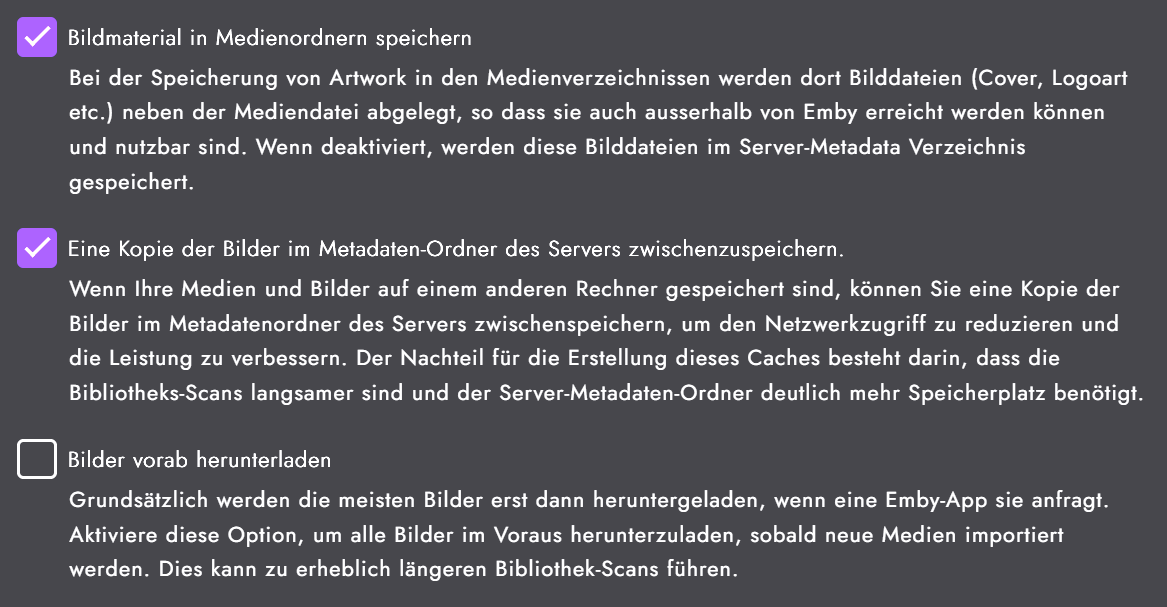

Killface69 96 Posted August 9, 2024 Posted August 9, 2024 Sorry für die späte Antwort, ich bin dem Beitrag nicht gefolgt. Ich nutze Emby schon länger, und denke manchmal nicht an alles. Wenn du in den Bibliothekseinstellungen bist, aktiviere rechts oben die "Erweiterten Einstellungen". Daraufhin erscheint weiter unten u.a. das hier (Option 3): Ich habe nur Option 1 und 2 an, #1 führt dazu dass ich die Bilder auch für andere Anwendungen nutzen kann, #2 entlastet meine Film-HDD da die Bilder von der Metadaten-SSD geladen werden. Für dich ist die neue Option 3 interessant, mit den ersten beiden Optionen steuerst du die Ablage. Quote Und Emby macht es auf dem TV anders als auf dem Server im Webbrowser. Also unterschiedlich. Einige Filme sind aber auch vollständig. Die einzigen Bilder die immer da sind, sind die Cover Poster. Es sieht fast so aus wie von Emby gewollt. Gegen Aufpreis kommt die volle Funktionalität. Das müssten die sein, die entweder als Dateien in deinen Medienordnern liegen oder beim Online-Sein in den Metadaten-Ordner wanderten, je nach Einstellung. Quote Wie kann ich eine Kopie der Bilder in den Metadatenordner legen? Die Synology hat zwei M2-SSDs als Raid1. Das würde sich anbieten. Ich hoffe ich konnte deine Frage beantworten. Bei RAID-1 wäre ich vorsichtig, fällt eine SSD aus, sind die ganzen Daten/Config weg. Besser RAID-0 für deine Konfigurationen + gelegentlich externes Backup. 1
Pitah 3 Posted August 9, 2024 Author Posted August 9, 2024 Moin, das ist ja klasse. Die erweiterte Ansicht ist mir durch die Lappen gegangen. Dann würde ich ja alle drei Häkchen setzen. Super. Vielen Dank für den Tipp. Was das Raid angeht so glaube ich, du verwechselst Raid 0 und Raid 1. Raid 1 spiegelt die Daten um eine Redundanz zu erhalten. SSD1 kaputt, SSD2 noch komplett nutzbar. SSD1 erneuern. Alles gut. Raid 0 verteilt die Daten auf beide SSDs. Erzeugt keine Redundanz ist aber schneller im Datenzugriff. SSD1 kaputt, SSD2 nicht allein nutzbar. Alle Daten weg. Lieben Gruß und vielen Dank für die Hilfe 1 1
